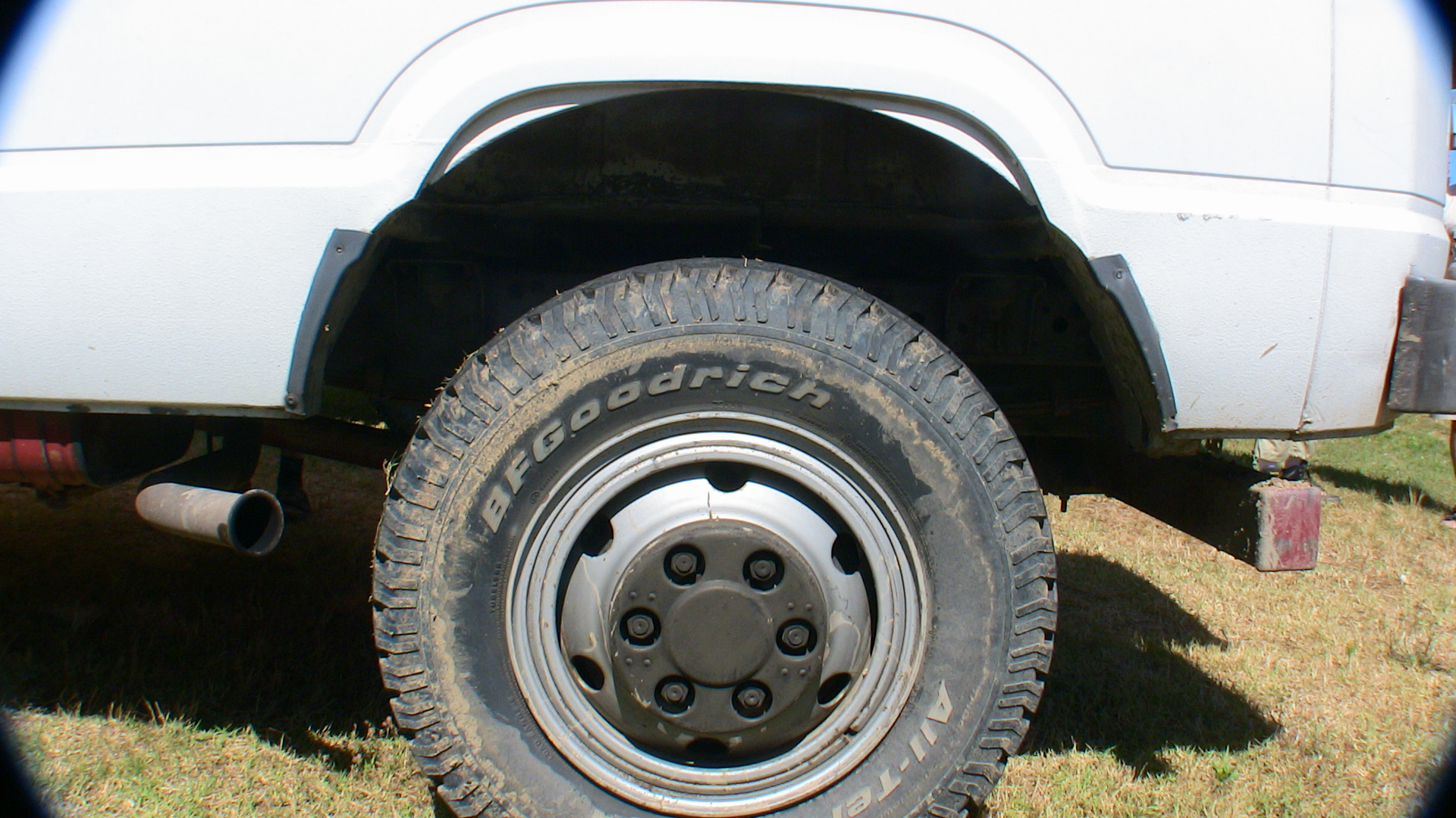

Bonsoir à tous,
J'espérais monter des Pneumatiques BF Goodrich AT en 235x85R16 sur les jantes cerclées de mon IVECO.
Les 7,50R16 conviennent certainement à l'engin mais me semblent un peu dépassé.
A la lecture du forum, ce n'est plus possible avec les nouveaux BF (présence d'un talon sensé protéger les jantes alu en particulier des 4x4).
De plus les 235x85 sont trop larges pour nos jantes en 5,5 (en principe il est préconisé d'avoir des jantes d'au moins 6 pouces pour cette dimension) et les Tubeless acceptent de moins en moins les chambres à air.
Alors, question: que pouvons-nous encore monter su nos jantes cerclées 5,5x16 comme pneumatiques avec quel type de chambre à air?
Serge

Bruno est de retour,
Pas de soucis pour monter les BF Goodrich 236/85/16 sur les roues origines Gianetti 5,5 pouces de larges.
C'est sur les roues Bouzinac 6,5 pouces de large qu'il faut meuler le pneu, car le retour de jante est trop haut.
Certains pneus sont" tubeless" et "tubetype" c'est marqué dessus.
Bruno
Messages : 21563
Re: Pneumatique pour nos IVECO
ben voilà Serge, je crois que tu as ta réponse.
je met des photos pour illustrer mais je voulais pas m'avancer car c'est monté sur des 6,5 sur l'image.
les BF montés sur Gianetti 6.5 de Daily 01 notez au passage les ailes découpées pouvant recevoir des 900R16
et des bouzinac mais montées en 900R16 je crois...
