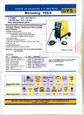

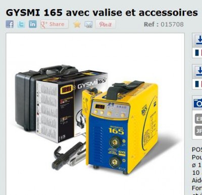

T'as pas compris, quand je tappe GYS 165 je tombe sur un poste à baguette donc sans fil... d’où mon étonnement. C'est un poste Mag qui ne fait pas Mig justement. T'as du te tromper de référence.YOGI BEAR a écrit :je soude justement des tôles dans les passages de roues avant de mon Ducato et cela avec mon GYS 165 , je ne regrette en rien l'achat de ce poste Mig car les soudures reste bien propres

Salut Bastien
moi j'ai ceci comme poste semi-automatique MIG-MAG C’est vrais qu' à part la marque ça n'a rien à voir, tu as bien fait de mettre une photo au moins on voit de quoi on veut parler, Napoléon avait raison de dire qu'un petit dessin (photo)vaut mieux qu'un long discourt, ce poste m'avait couté au moment où je l'ai acheté le 30/03/2009 la somme de 825 €+ TVA et en Belgique c'est 21%

AH voila qui est plus clair

Cependant tu as dit une erreur quand même Bastien.
Un post à souder MIG (Metal Inert Gaz) et aussi MAG (Metal Active Gaz). Le CO2 étant un gas actif (il agit sur la soudure) donc on soude généralement en MAG mais si dans le langage courant on parle souvent de "poste MIG".
Il me semble que tu voulais dire "MMA" (Manuel Metal Arc) dans ton poste, ce qui revient à dire "poste à baguette" et souvent dans le langage courant "inverter" par la technologie employée.

Oui MMA
toutafait
