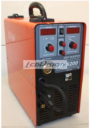

A saint Souplet nous avons ça : http://cgi.ebay.fr/MTS-200-3in1-Inverte ... 3a70f5f669
Acheté sur Ebay à 400 roro
Il fonctionne plutôt bien.
