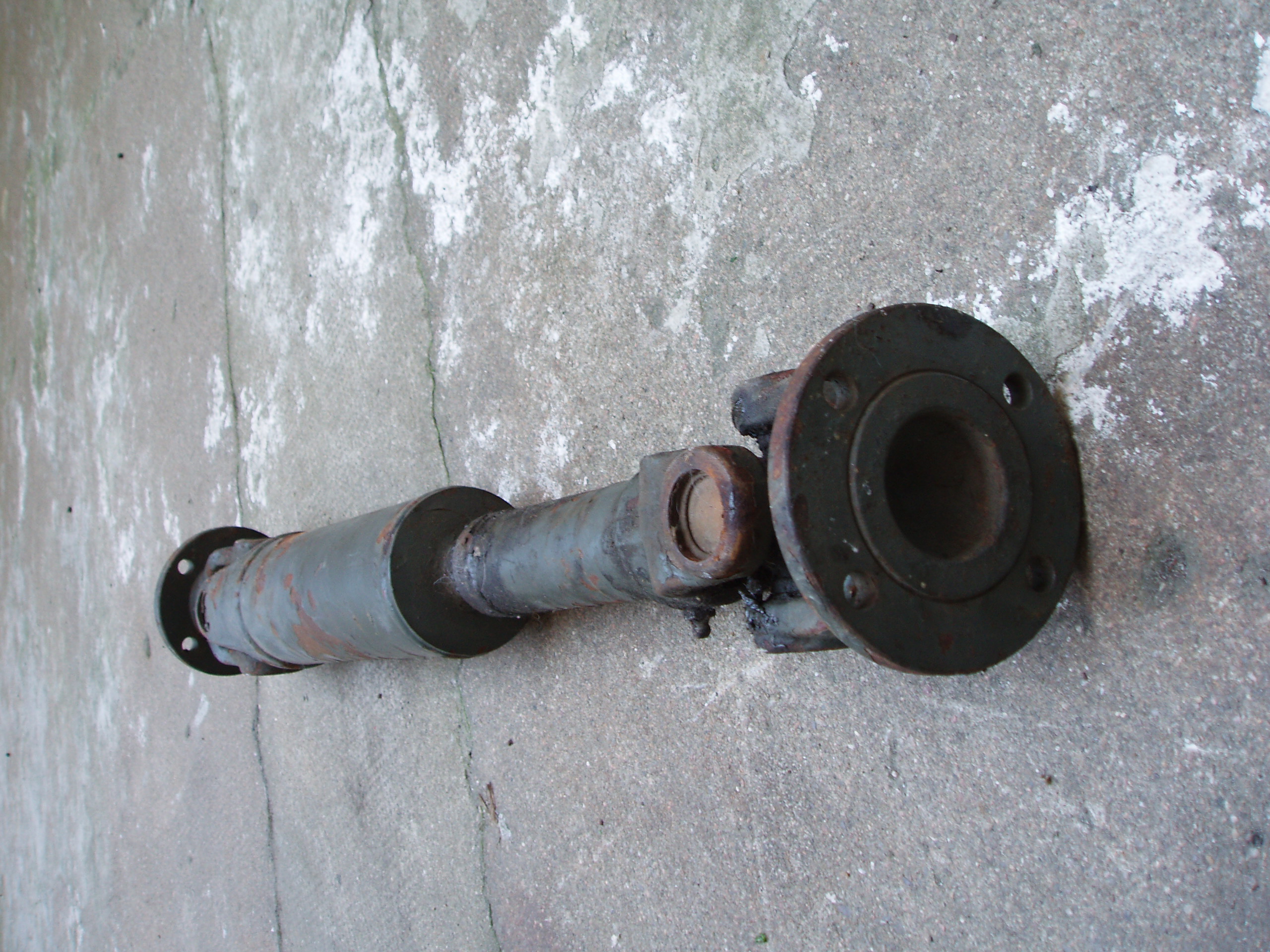

Messages : 5920
Re: Arbre de Transmission avant HS
Salut Pascal, tu fais de l'archéologie, déterres les vieux sujets ? ^^
Ca tombe bien parce que je comptais relancer cette discussion pour (enfin) remédier à cet arbre avant cassé, et surtout pour me trouver une solution d'ici le mois de mai !
J'ai profité de passer sous le B de Gérard pour lui démonter son arbre et (enfin) prendre les côtes afin de pouvoir (enfin) demander des devis dans des boîtes spécialisées :roll:

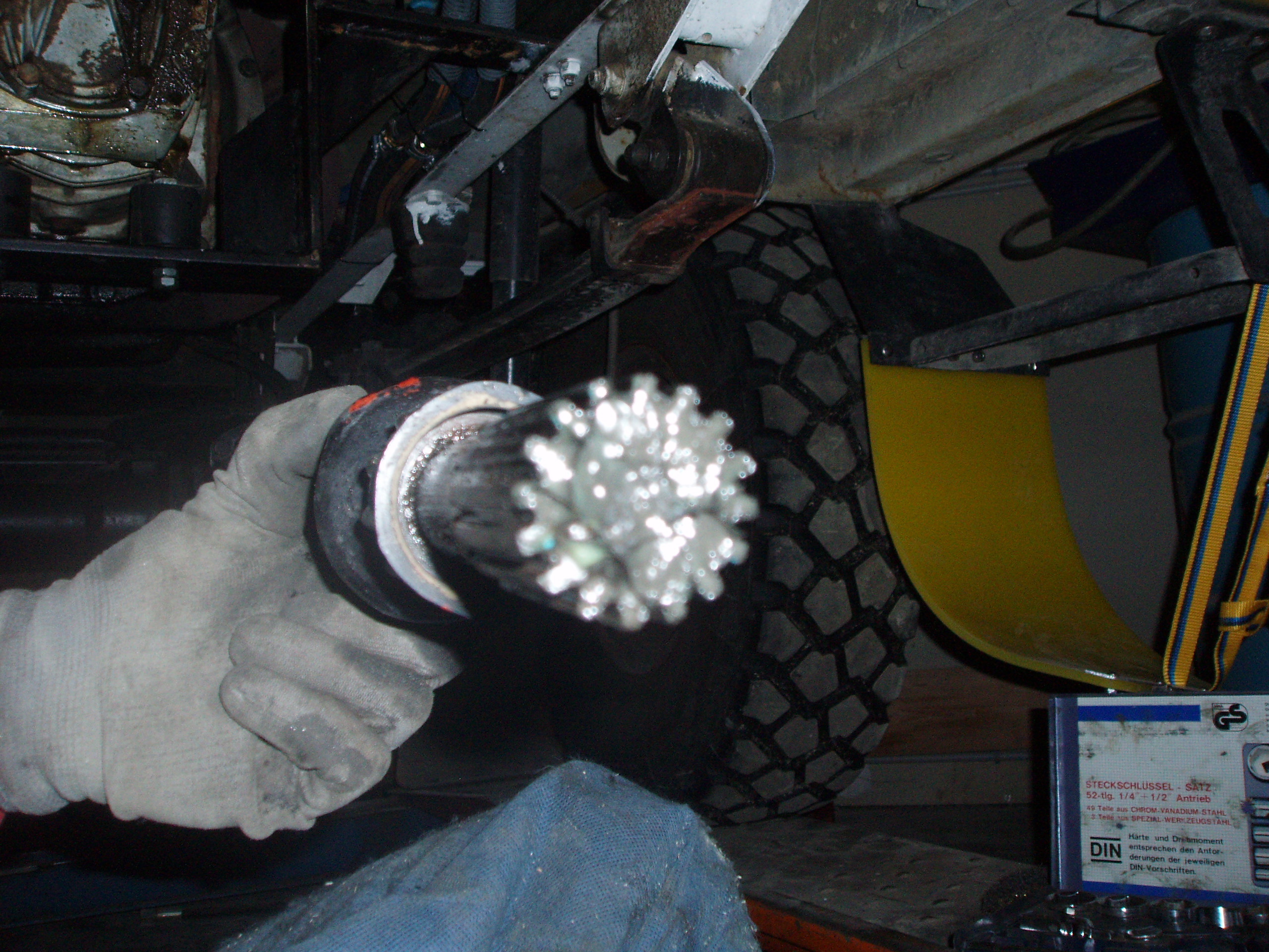

En démontant l'arbre on s'est rendu compte que sur son B aussi il y avait eu une adaptation, au lieu d'avoir une flasque machoire 8 trous au niveau de la BT, il a une 4 trous qui a été montée en retaraudant la cale d'épaisseur qui se trouve entre la BT et la flasque :

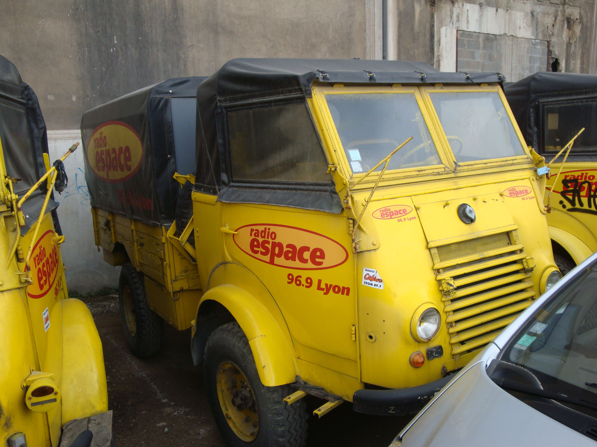

Je suis allé voir sous un 2087 cet aprem mais leurs arbres sont vraiment plus courts (pas bien grave) et plus faibles (croisillons et diamètre) donc je continue à chercher...
un trio de 2087 en plein centre de lyon ^^
ils sont quasi à l'abandon c'est triste...

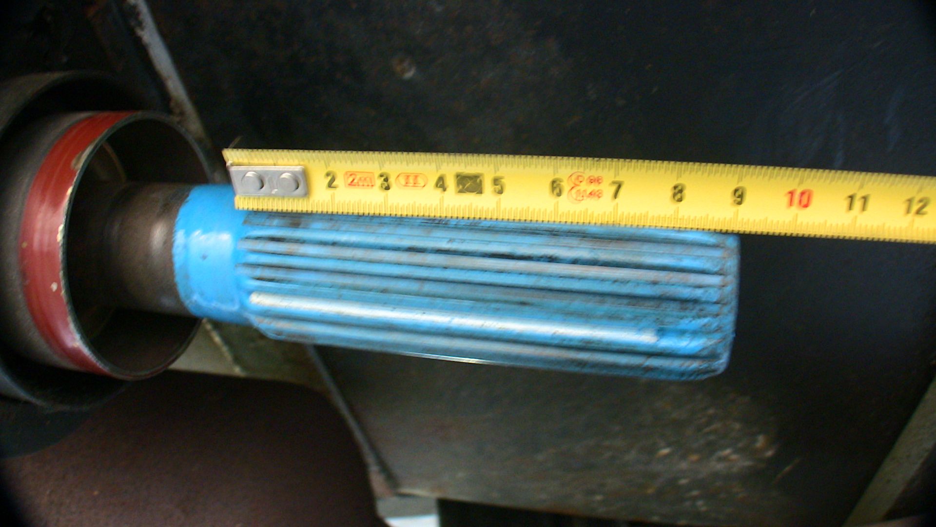

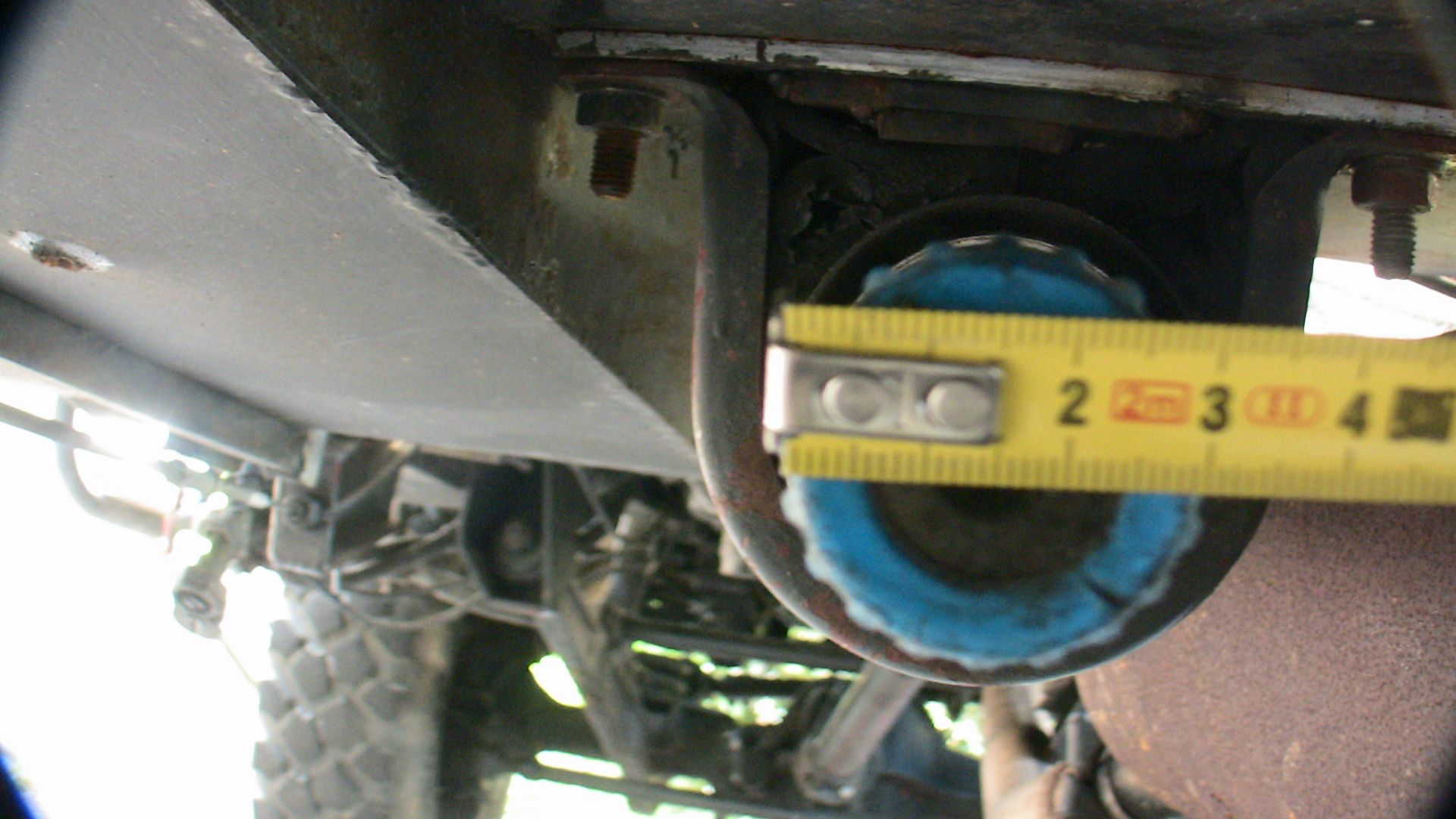

je continue avec un autre arbre de brimont que j'ai eu entre les mains..et pour simplifier le tout il y a eu plusieurs modèles différents :?
enfin en voilà un mais qui semble être de course 8cm comme le miens:
Messages : 5920
hmmm intéressant ça, les cannelures semblent être aux mêmes côtes. Tu peux me prendre la longueur de tube-coulisse entre les cannelures et le corps de l'arbre stp ? Regarde sur mon plan d'arbre du berbère l'endroit d'où j'ai pris la côte.
Le diamètre du tube du corps de l'arbre m'intéresse aussi.
merci

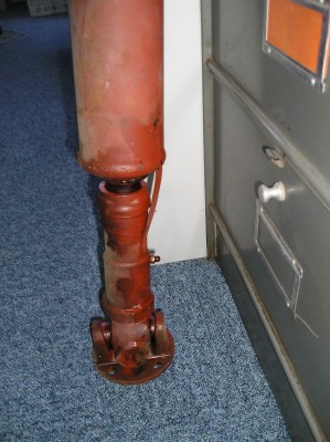

dimitri..j'ai une piste pour un arbre HS dont la coulisse pourrait te convenir...
arbre avant de brimont..plié par un fenwick qui le déchargeait...
du coup ça me fait penser à l'histoire de nomade...le transfert de son bremach vient d'un TRM qui a eu un arbre plié de la même façon...il avait mis une annonce pour les autres...
Daniel..ne pourrais tu pas mesurer la coulisse de ceux ci ?
viewtopic.php?f=10&t=759&p=3805&hilit=arbre+trm#p3805
Messages : 5920
Merci de me faire remonter tout ça, mais cet arbre a l'air d'avoir un débattement de 6cm grand max d'après ta photo :?
C'est un peu loin des 10,5cm d'un arbre de B... Je n'ai pas trouvé beaucoup de véhicule avec des débattements de coulisseaux aussi important, c'est fou l'amplitude que peuvent apparemment prendre les arbres d'un B.
Pour le moment j'ai vu que le coulisseau d'un arbre de TRM a cette amplitude, mais bonjour le poids du bestiau ! le diamètre de l'arbre est énorme et les croisillons sont dimensionnés en fonction. D'ailleurs comme me l'a fait remarquer bastien les croisillons ne pourraient pas être plus gros que ceux d'origine sur l'arbre que je vais devoir faire fabriquer, du fait de la proximité de l'arbre BT/BV, sinon les mâchoires vont se toucher.
Par contre j'ai trouvé un arbre de je ne sais quoi (origine surplus militaire) dont le débattement est de 11cm. Ca semble intéressant pour une adaptation, il faut rallonger le tube et mettre des flasques qui correspondent à mes entrées de pont et BT.
L'arbre acheté vient d'un stock d'arbres qui n'ont jamais été montés, il est donc "neuf"... mais de quelle année? Les photos parleront d'elle même. :mrgreen:
Le diamètre du tube est plus gros que celui d'un B, mais je pense qu'en le rallongeant je pourrais le réduire en emmanchant le raccord dedans, histoire de ne pas avoir un arbre trop lourd au final.
l'entraxe des trous ne correspond pas
