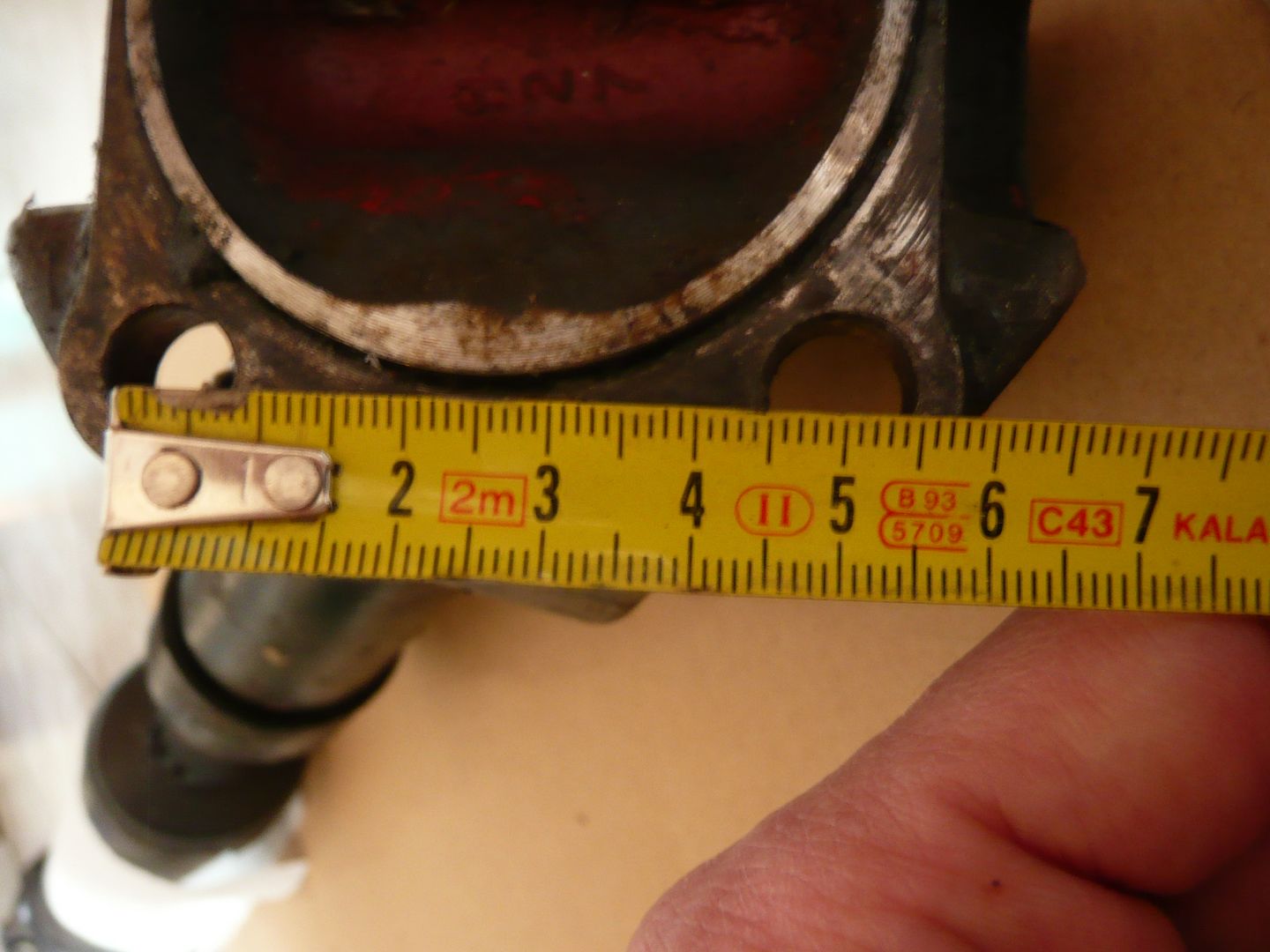

En démontant l'arbre on s'est rendu compte que sur son B aussi il y avait eu une adaptation, au lieu d'avoir une flasque machoire 8 trous au niveau de la BT, il a une 4 trous qui a été montée en retaraudant la cale d'épaisseur qui se trouve entre la BT et la flasque :

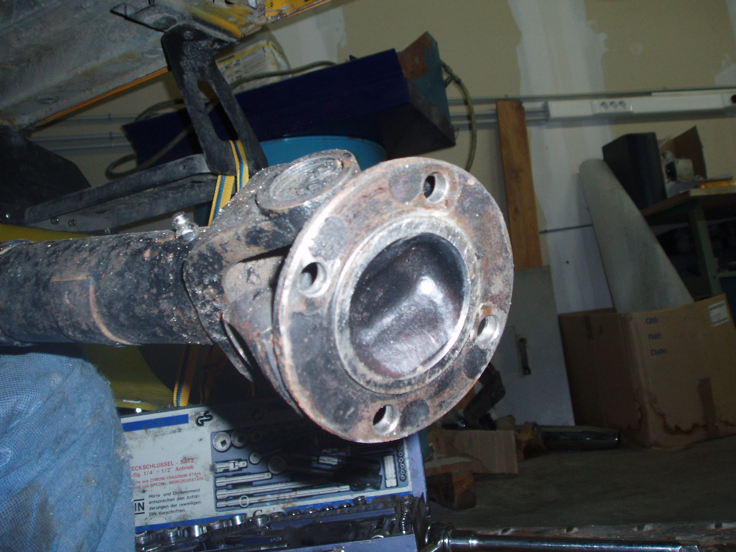

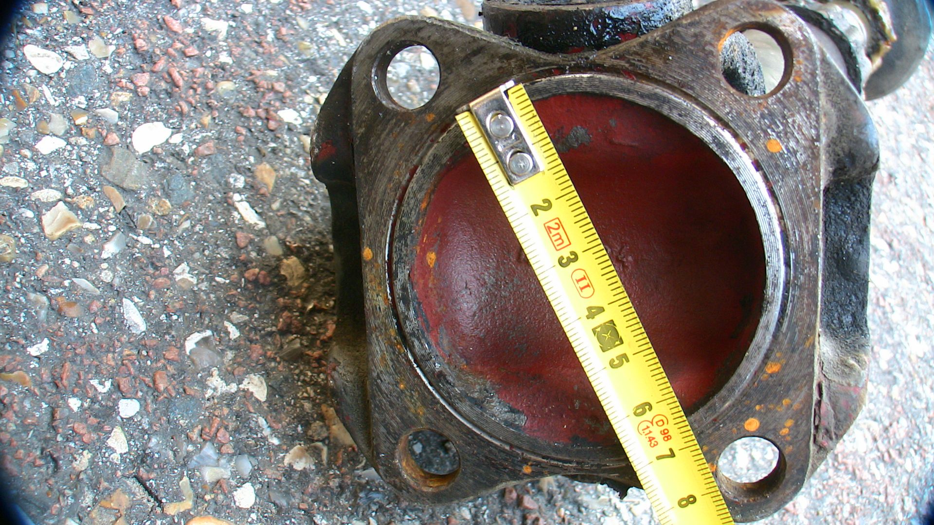

Chez Bochet on m'a dit que les flasques machoires 8 trous sont plus rares et (donc) plus chères, c'est peut-être la raison de cette bidouille. Mais cette bidouille est peut-être due au fait que l'arbre de transmission complet du berbère n'est pas celui d'origine non plus...
Bref j'aimerais bien avoir les côtes d'un arbre avant d'un autre B svp, pont Hurth et pont Renault si possible :wink:
Parce que j'ai eu la semaine dernière un devis de chez Bochet qui me dit qu'en diminuant au maximum les frais et la main d'oeuvre, le meilleur prix qu'il peut me faire est 800€ :evil:
Bastien m'a trouvé un arbre avant de TP3 neuf, qu'il a apporté à Bochet pour voir s'il pouvait me le modifier pour avoir les caractéristiques d'un arbre de B, mais le débattement est trop court (8cm au lieu de 10,5) et c'est justement le coulisseau qui coûte le plus cher apparemment, environ 400€ rien que pour lui...
Sans compter que les croisillons sont plus faibles sur un TP3, ce qui rend inutile l'arbre que Bastien m'a trouvé :cry:
Tiens d'ailleurs si ça peut intéresser un proprio de TP3 du forum avant que je le mette en vente sur le net :

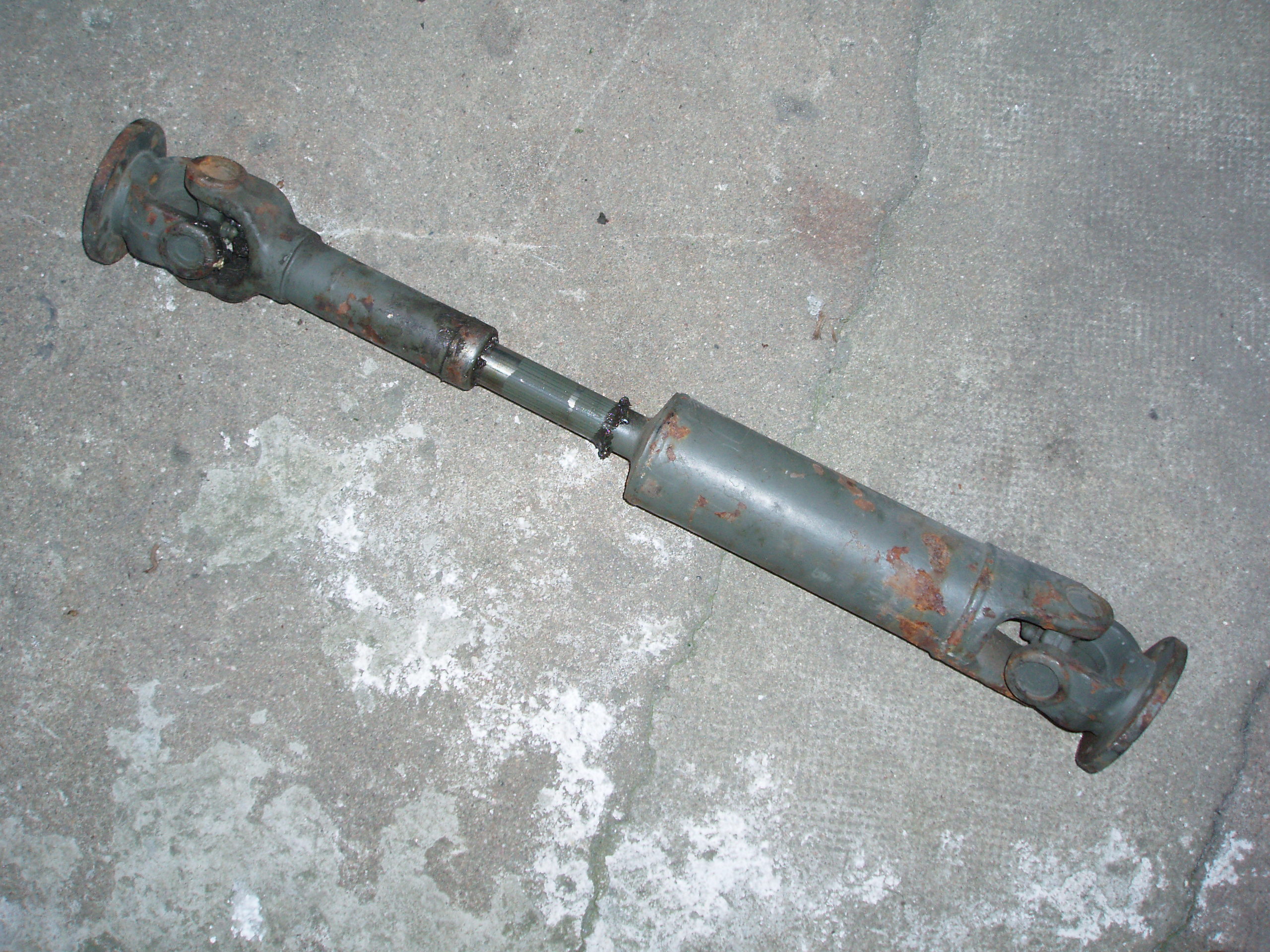

le coulisseau avec la patte soudée qui a empêché Bastien de vérifier le débattement

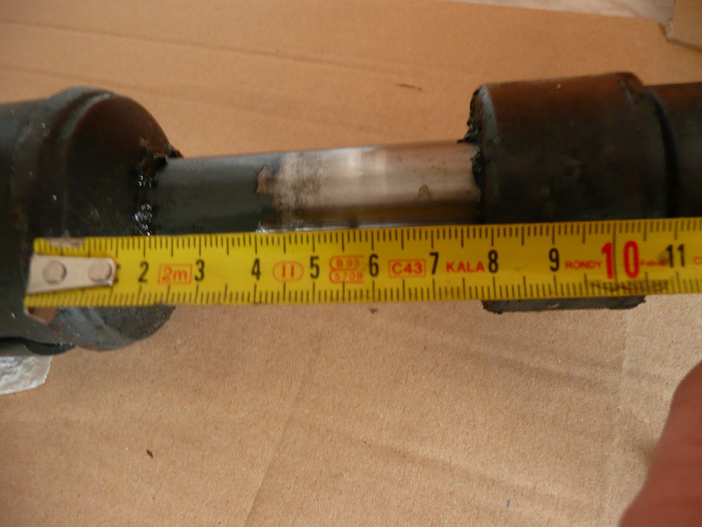

je continue avec un autre arbre de brimont que j'ai eu entre les mains..et pour simplifier le tout il y a eu plusieurs modèles différents :?
enfin en voilà un mais qui semble être de course 8cm comme le miens:
Messages : 5920
Re: Arbre de Transmission avant HS
hmmm intéressant ça, les cannelures semblent être aux mêmes côtes. Tu peux me prendre la longueur de tube-coulisse entre les cannelures et le corps de l'arbre stp ? Regarde sur mon plan d'arbre du berbère l'endroit d'où j'ai pris la côte.
Le diamètre du tube du corps de l'arbre m'intéresse aussi.
merci
Aurais-je trouvé le (demi) coulisseau idéal ? :mrgreen:
même nombre de cannelures sur l'arbre de Gérard
bestposter
bestposter
Messages : 19771
OB1KnoB a écrit :hmmm intéressant ça, les cannelures semblent être aux mêmes côtes. Tu peux me prendre la longueur de tube-coulisse entre les cannelures et le corps de l'arbre stp ? Regarde sur mon plan d'arbre du berbère l'endroit d'où j'ai pris la côte.
merci
arghh..je veux pas te faire de fausse joie non plus..je l'ai pas sous la main celui ci...mais c'est un arbre de Brimont que j'ai remonté avec un transfert..de la nièvre...pour une connaissance..qui vend et achète du matériel Brimont...si tu vois ce que j'veux dire :mrgreen:
par contre..je vais chez jean louis tout à l'heure donc je pourais prendre des cotes sur ceux que PAMJA+ lui achète...tu pourras pas avoir ceux là mais au moins tu sauras peut être si ça peut coller et t'en procurer un par une autre voie..
Pamja démonte les siens mais ils sont différents..sans doute plutôt comme celui que j'ai mis en premier.
vois au dessous c'est ma coulisse d'arbre arrière... c'est plus long mais diametre inférieur...
je pense que les arbres de pamja (actuels) sont de ce type :? pas glop pour toi.

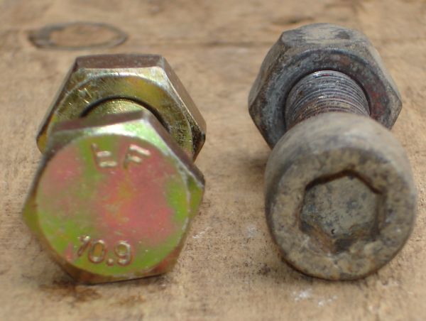

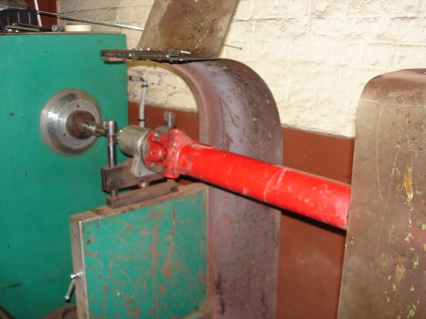

Sinon cet aprém équilibrage de l'arbre BV BT qui avait perdu son poid suite à l'échouage sur la butte de terre l'année derniére.

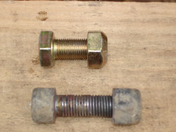

On s'est aperçu que notre arbre BV BT était désserer, et on s'est aussi aperçu qu'on avait des visses de 11 dans des trous de 12...
Changement des tête 6 pans pour une belle héxagonale plus facile à serrer et aussi plus solide visserie spéciale pour les transmissions.
Visse pour remplacer celles sur la boite transfert mais j'ai fait une connerie elles sont trop courtes !!!!
Messages : 4012
Nom de Famille : Debucquoi
Prénom(s) : Sébastien
Entre 30 et 50 Euros l'équilibrage. Bon je sais c'est pas précis j'en dirais plus quand j'aurais retrouvé mon ticket de caisse.
là c'est des boulons "indestructible" qui équipent les transmissions des engins de travaux publique. 10.9kg/ je ne sais plus quoi.. bref c'est marqé dessus. Et les écrous le frein n'est pas en plastique mais l'acier est embouti sur la fin du filetage.
Le boulon le plus onéreux est à 3 euros. j'en ai pris 12, y'en a 4 pour Dimitri. Boulon côté pont avant.
Pour ceux côté BT j'ai merdé sur la taille j'irais les changer à l'occasion.

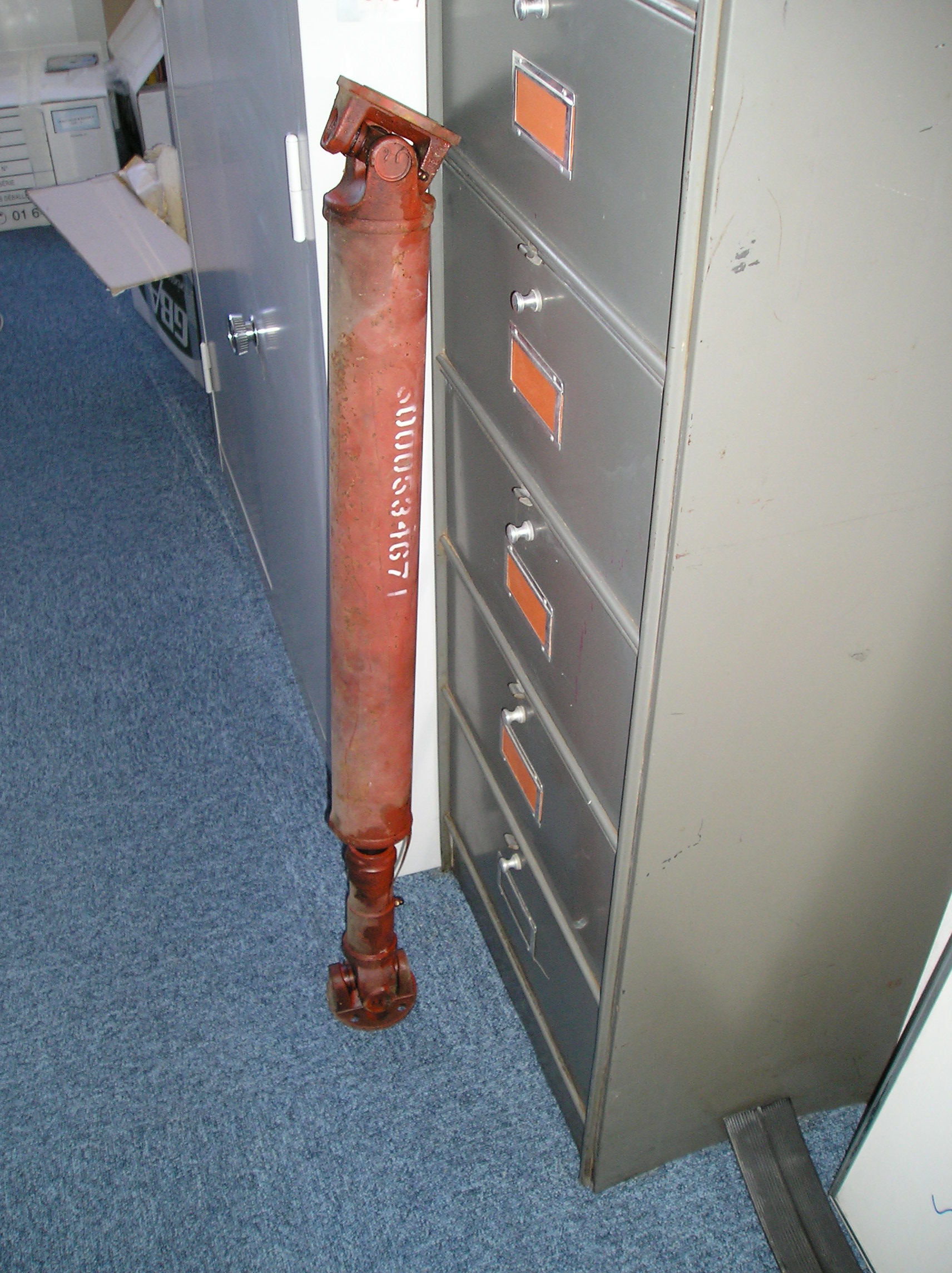

dimitri..j'ai une piste pour un arbre HS dont la coulisse pourrait te convenir...
arbre avant de brimont..plié par un fenwick qui le déchargeait...
du coup ça me fait penser à l'histoire de nomade...le transfert de son bremach vient d'un TRM qui a eu un arbre plié de la même façon...il avait mis une annonce pour les autres...
Daniel..ne pourrais tu pas mesurer la coulisse de ceux ci ?
viewtopic.php?f=10&t=759&p=3805&hilit=arbre+trm#p3805
Messages : 5920
Merci de me faire remonter tout ça, mais cet arbre a l'air d'avoir un débattement de 6cm grand max d'après ta photo :?
C'est un peu loin des 10,5cm d'un arbre de B... Je n'ai pas trouvé beaucoup de véhicule avec des débattements de coulisseaux aussi important, c'est fou l'amplitude que peuvent apparemment prendre les arbres d'un B.
Pour le moment j'ai vu que le coulisseau d'un arbre de TRM a cette amplitude, mais bonjour le poids du bestiau ! le diamètre de l'arbre est énorme et les croisillons sont dimensionnés en fonction. D'ailleurs comme me l'a fait remarquer bastien les croisillons ne pourraient pas être plus gros que ceux d'origine sur l'arbre que je vais devoir faire fabriquer, du fait de la proximité de l'arbre BT/BV, sinon les mâchoires vont se toucher.
Par contre j'ai trouvé un arbre de je ne sais quoi (origine surplus militaire) dont le débattement est de 11cm. Ca semble intéressant pour une adaptation, il faut rallonger le tube et mettre des flasques qui correspondent à mes entrées de pont et BT.
L'arbre acheté vient d'un stock d'arbres qui n'ont jamais été montés, il est donc "neuf"... mais de quelle année? Les photos parleront d'elle même. :mrgreen:
Le diamètre du tube est plus gros que celui d'un B, mais je pense qu'en le rallongeant je pourrais le réduire en emmanchant le raccord dedans, histoire de ne pas avoir un arbre trop lourd au final.
l'entraxe des trous ne correspond pas
Messages : 4012
J'aime pas trop l'étanchéité du coulisseau.... mais bon avec un soufflet en caoutchouc ça pourrait le faire.
