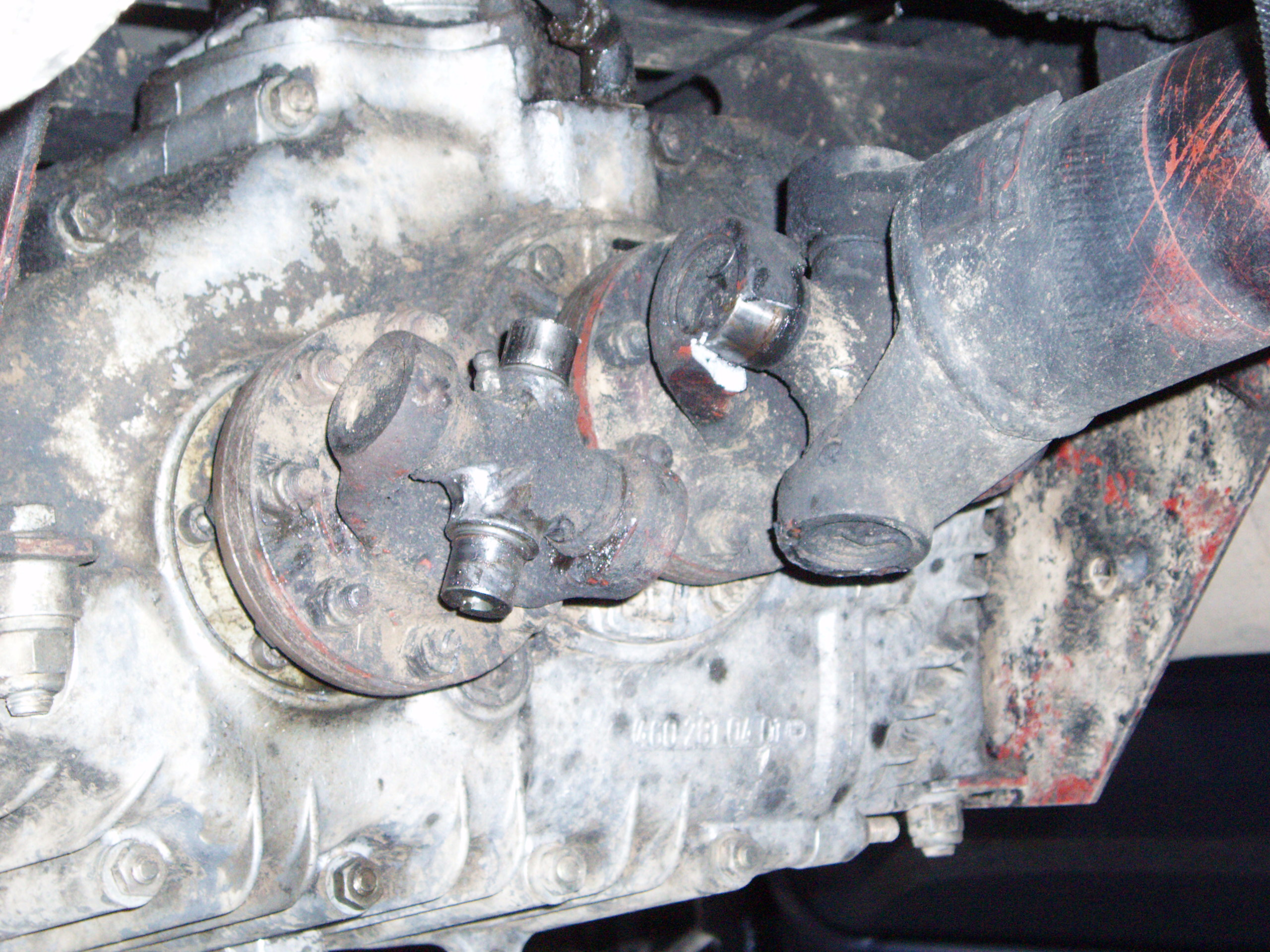

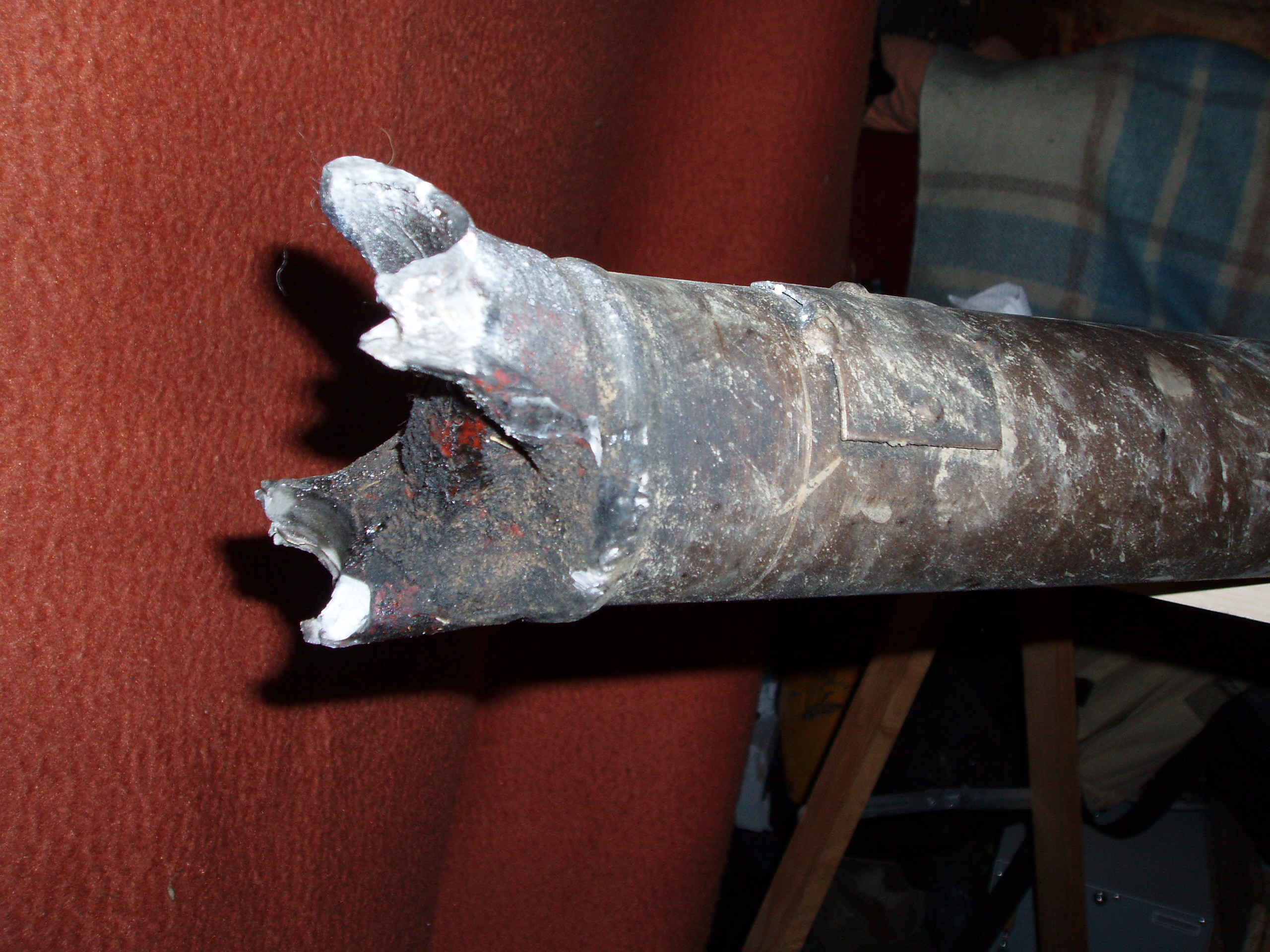

En regardant sous le camion je vois que le cardan a cassé côté BT. Il n'y a eu aucun signe pour me prévenir, ni vibration particulière, ni bruit préalable, c'est vraiment étrange et je ne comprends toujours pas ce qui s'est passé... j'étais à vitesse régulière sur une autoroute toute plate, bien lisse et je n'ai rien vu sur la route qui aurait pu être projeté et causer tout ça.
J'ai du démonter la petite partie de l'arbre toujours attachée côté pont pour pouvoir repartir.
Rien de "vraiment grave" jusque là, ça roule et m'enlève juste la motricité du pont avant.
Ce qui est moins drôle c'est qu'au moment de la casse, le cardan côté BT du petit arbre de transmission BV/BT a pris un coup, un des 4 points d'attache du croisillon s'est cassé et ça me fragilise le tout...
Laure avait un train à prendre à Namur donc j'ai quand même fait les 40km qui me manquaient pour arriver comme ça en roulant à 60-70km/h, sans donner trop de couple, et ça a tenu bon. Là j'attends qu'il ne pleuve plus et je vais voir si je peux intervertir les flasques côté BT, celle du cardan qui a cassé est en meilleur état que celle du petit arbre.
Ce qui me fait ch*** c'est de ne pas savoir pourquoi ça a cassé. Pour moi il y a deux options, soit ça a cassé parce que ce n'était pas le bon arbre comme certains avaient vu à l'AG, soit parce qu'en refaisant le pont AV on a changé légèrement l'inclinaison du pont, ce qui aurait entrainé une rotation de l'arbre moins régulière... Mais je n'avais aucune vibration particulière donc franchement j'en doute.

les dégats côté BT... et la machoire du cardan de l'arbre BV/BT qui a souffert

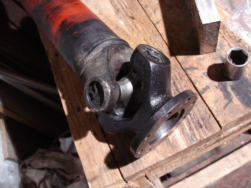

l'arbre de transmission avant (côté BT)

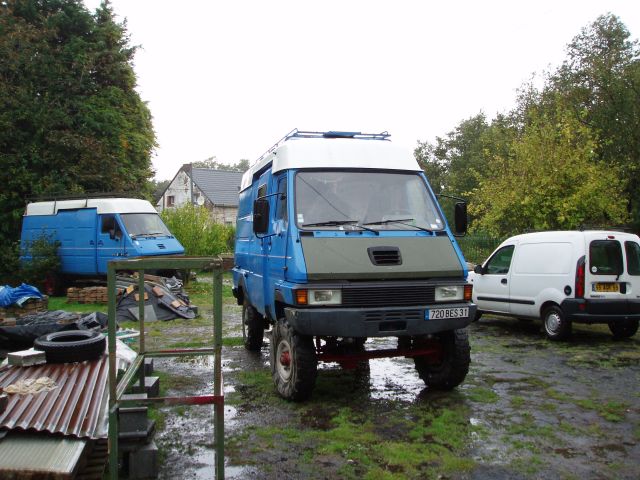

Bon et bien me voilà de retour à "l'atelier" :roll:

retour atelier avec cette fois un vrai temps du nord ^^

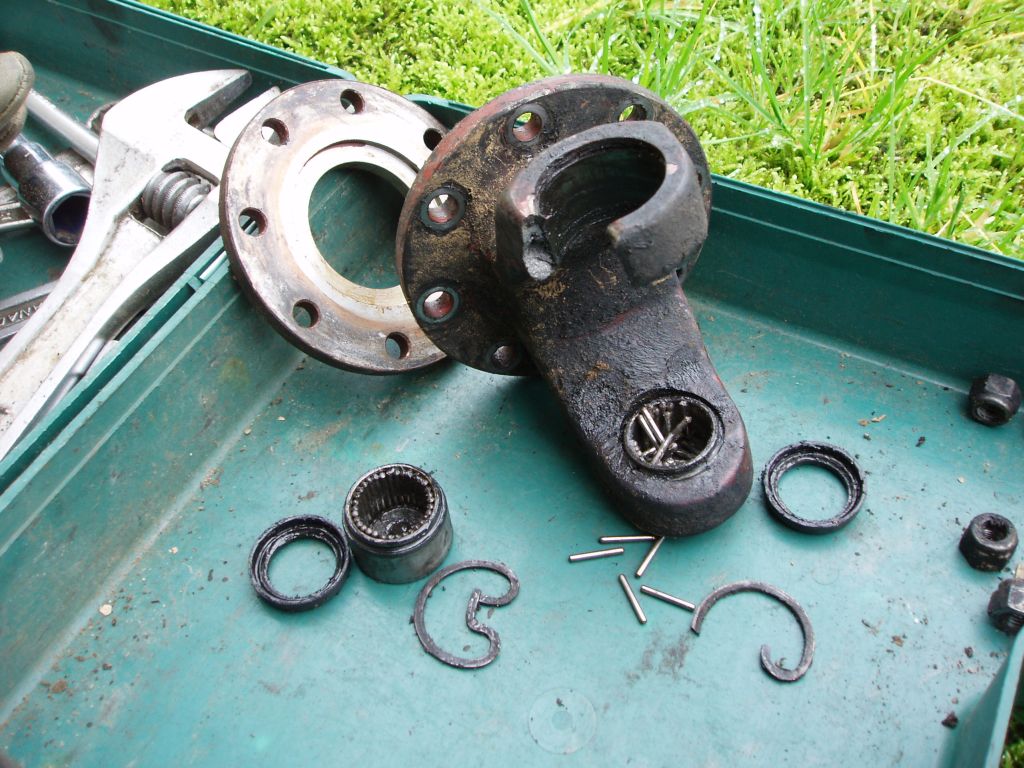

Bon sinon j'ai démonté tout ça et finalement les machoires d'entrée de BT ne sont pas les mêmes, impossible de simplement intervertir... (les trous de fixation sont identiques mais les croisillons sont plus gros sur l'arbre BV/BT, donc machoires différentes)
Je comptais souder une pièce métallique pour fermer la partie cassée et rentrer à Lyon avec ça, mais je suis finalement allé chez le gars qui a refait toute la transmission du B de Bernard et j'ai commandé une machoire neuve. Il y en a pour environ 100€, je devrais l'avoir demain matin, en même temps qu'un devis pour un arbre de transmission avant complet.
la machoire à remplacer<br />elle aura quand même tenu 170km comme ça!

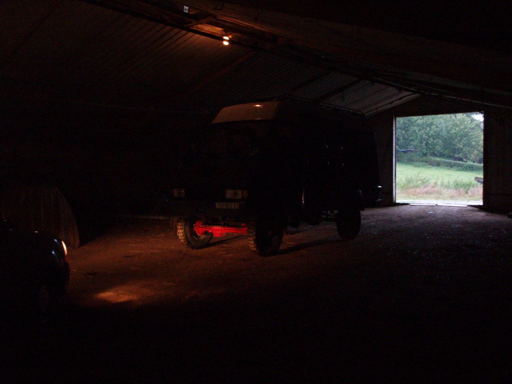

dans le noir au sec c'est quand même mieux qu'à la lumière sous la pluie ^^

Même dans le noir, on voit que tu as fait la rénovation du pont AV chez Bernard.
L'indice qui tue, la couleur rouge pompier.

La nouvelle machoire, 95€ TTC:
[image non disponible]

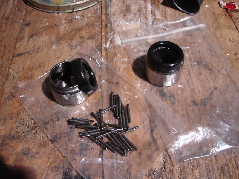

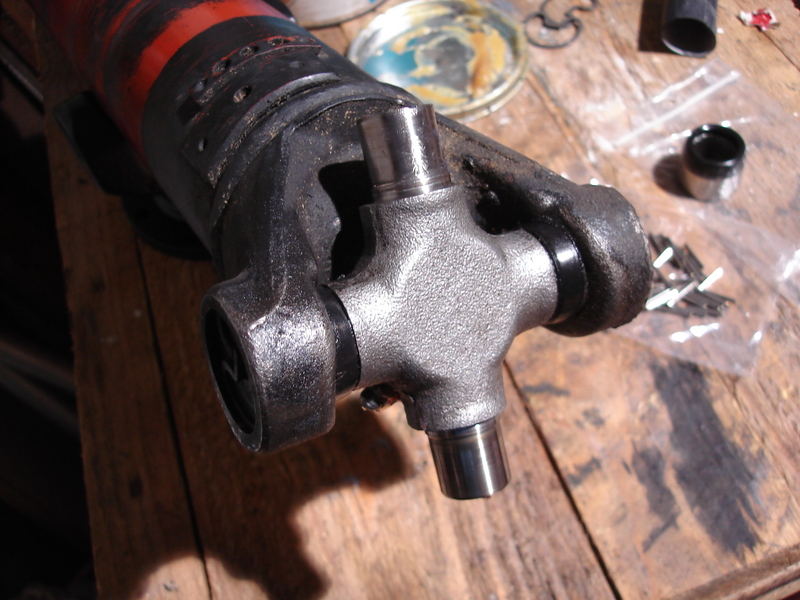

Les roulements à aiguilles étaient encore bon une fois nettoyés/regraissés:
Idem pour le croisillon:
Pour accoupler le cardan, commencer par engager le croisillon dans la machoire et enfiler ensuite les roulements à aiguilles par l'extérieur (les aiguilles restent en place collées par la graisse). Ne pas oublier les goupilles, ni de graisser le croisillon à la pompe à graisse.
Remonter ensuite l'abre en faisant attention comme l'a dit Hippo à bien aligner les deux machoires des extrémités au moment de l'accouplement des cannelures du coulisseau.

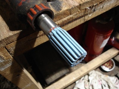

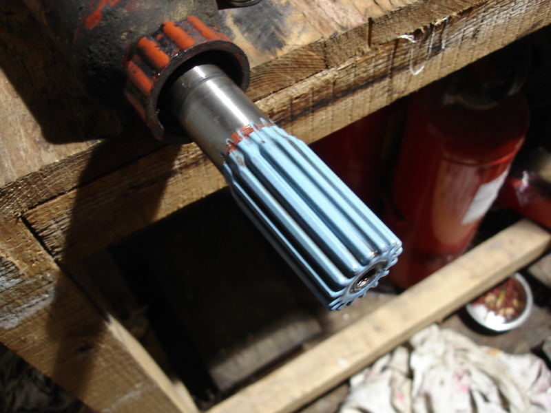

Ah oui une dernière question au sujet du coulisseau, quel est ce revêtement bleu "plastifié" sur les cannelure?

tiens donc...y aurait'il un palier intermédiaire sur l'arbre en question? car dans le cas d'un palier intermédiaire (quand l'arbre est très long) ou au contraire quand l'angle est très fort on a recours à des arbres à double cardans (abus de language car il y en a 2 par défaut) et dans ce cas chaque demi arbre est traité comme un arbre unique ce qui fait que la chape de départ et celle d'arivée ont un angle de 90° entre elles. bon je sais pas si c'est clair...faudrait que je mette des photos...
sinon éffectivement ce revetement bleu est très souvent présent...c'est quand même pas du PTFE ça m'étonnerai ? (teflon) mais qui sait...
