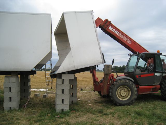

bon, vu qu'on est à la page présentation, je vous donne un petit aperçu de mon chantier en photos.
si vous avez des commentaires ou des questions ne vous genez pas, ca pourra sans doute m'aider.
merci d'avance.

puis choper une caisse frigo
et la poser dans le jardin
tracer...
tracer...
decouper
decouper
encore
encore
et encore
et encore
jusqu a ce que ça tombe
ensuite, l'autre côté
...en biseau svp
...en biseau svp

voilà, c'est tout pour ce soir. temps de l'opération: 3 mois +/-.
