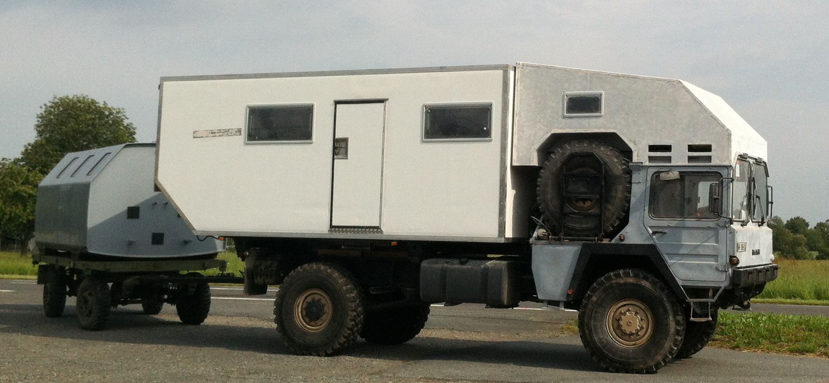

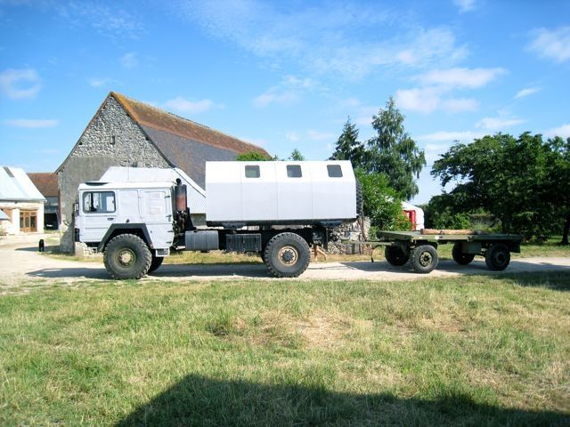

Salut, c'est la 1ere fois que je participeà ce forum.
Certains d'entre vous semblent s'interesser aux ManKat1.
J'en possède un que je transforme depuis un moment, si vous voulez des infos sur ces camions n'hésitez pas...
Pour info, il est VASP CARAVANE 7 places, PTAC 14300Kgs, PTRA 32000Kgs, et la remorque TITAN 6R2 de 6T qui acceuille la caisse LAK2 d'origine du porteur est RESP CARAVANE.
Les deux sont en CG collection.

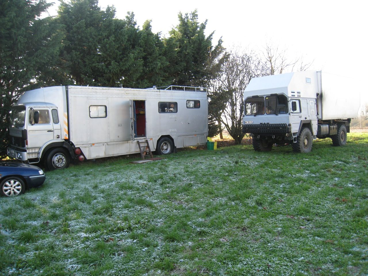

La dernière photo est celle du G230 dans lequel nous vivons depuis 6 ans.

Super "Maitrebobo" et bienvenue
Bien beaux engins effectivement
On suppose que tu as gardé un passage, de la capucine à la cabine par la trappe existante ?
As tu fait une gaine déviée pour l'arrivée d'air de la turbine ?
Ce que l'on trouve étonnant c'est qu'il soit en CGC VASP caravane 7 places.....Cela s'est fait sans difficulté ?
Pour la conso du Kat certainement dans les 35 L/100 km non ?
Encore une question...La longueur de ta cellule sur le Kat avoisine les 5 mètres, non ?
Oui oui, les Crom's sont curieux pour les Kat...
Merci pour tes réponses.

Tout d'abord si je me trompe de rubrique merci de me le faire savoir.
En effet j'ai bien gardé le passage vers la capucine par la tourelle existante et j'ai fait un passage avant/arriere entre capucine et caisse.
Au lieu de faire une gaine pour la turbine j'ai fait un faux plancher dans la capucine qui conserve le débit d'air pour le refroidissement moteur.
Vu qu'il a un passage AV/AR j'ai pu (avec moult mic-macs) faire reconnaitre les 4 places à l'arriere non face à la route comme pouvant servir à des passagers.
La conso est au moins de 35l/100 en effet. J'éspère pouvoir réduire un peu avec un kit HHO??!?
La cellule mesure 5,50m intérieur, la capucine presque 3m et la remorque 4m50 (+/-°.
Bonne soirée.

très beau camion,mais du coup la remorque fait un peut rikiki derrière.
A+Claude.
