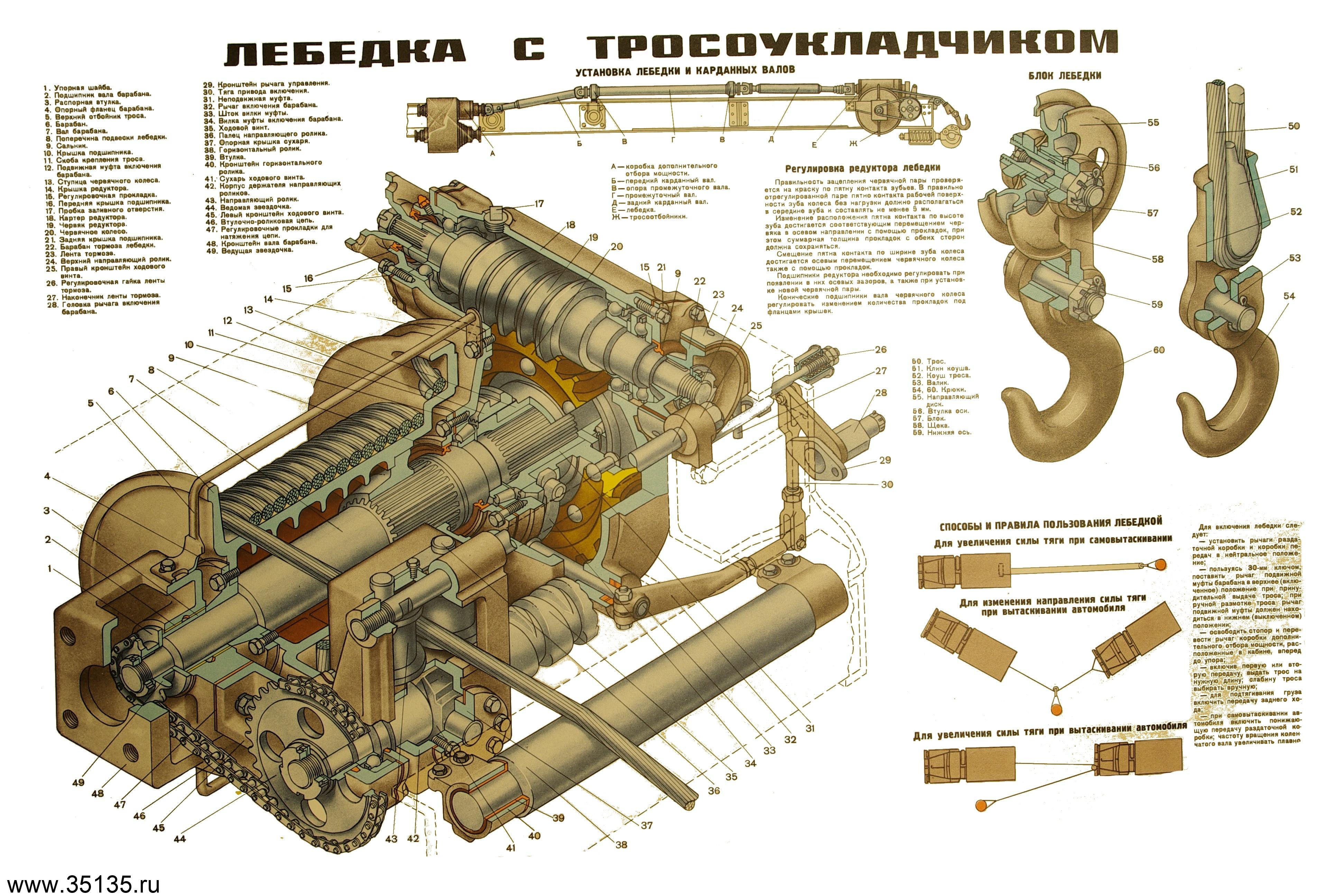

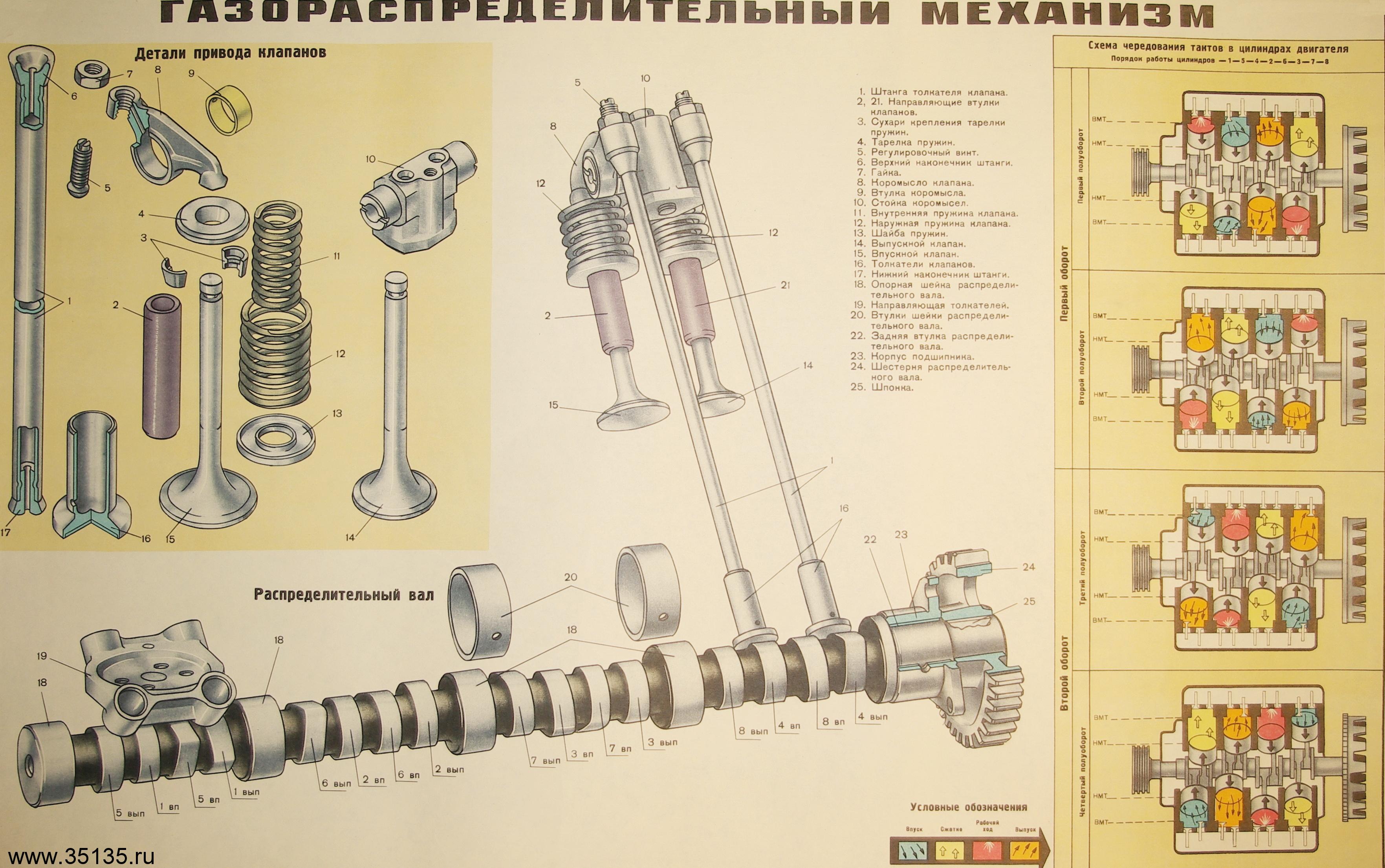

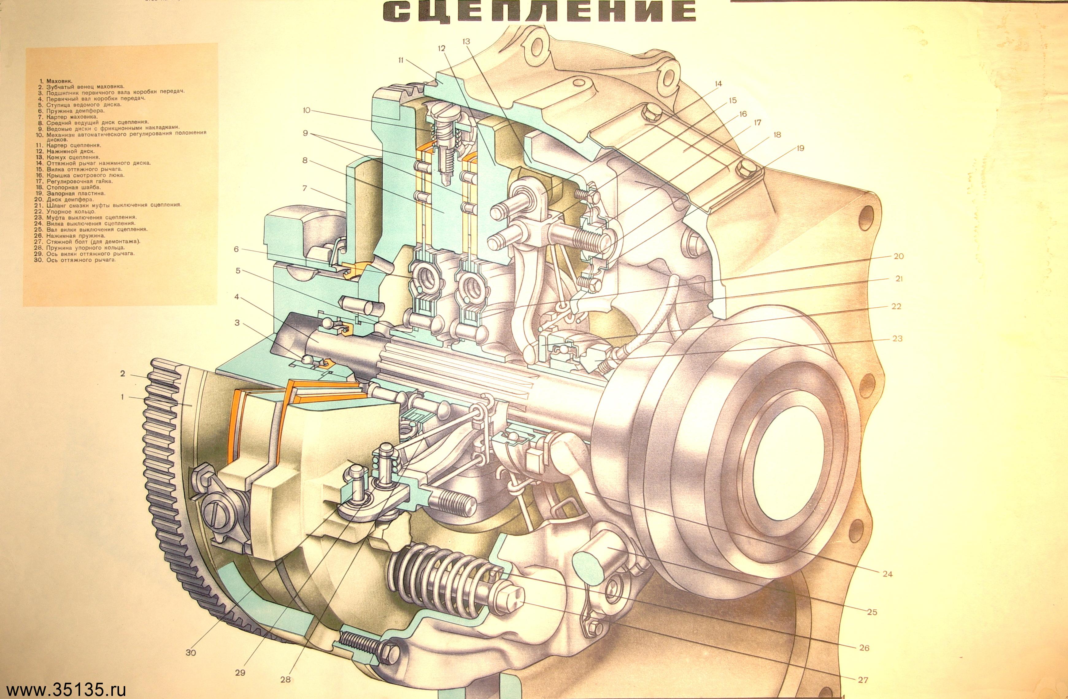

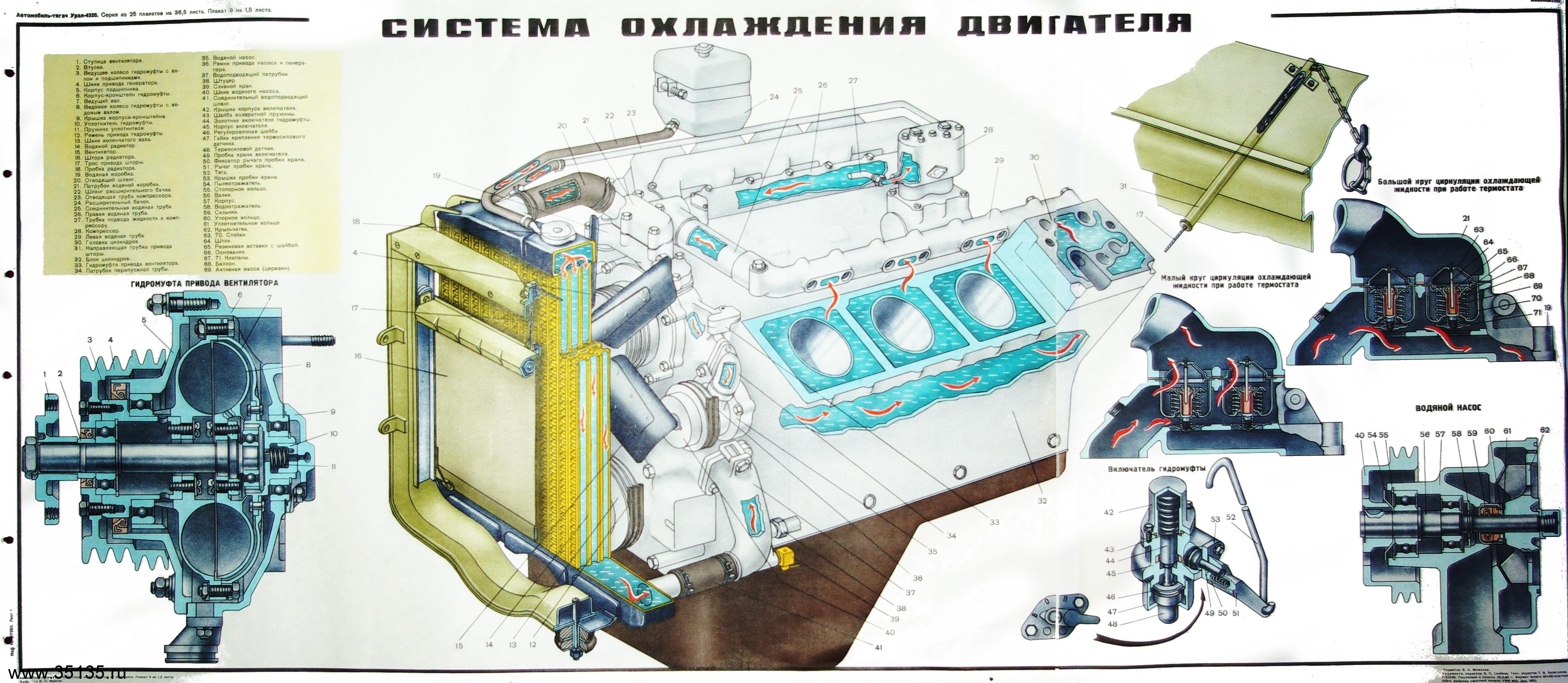

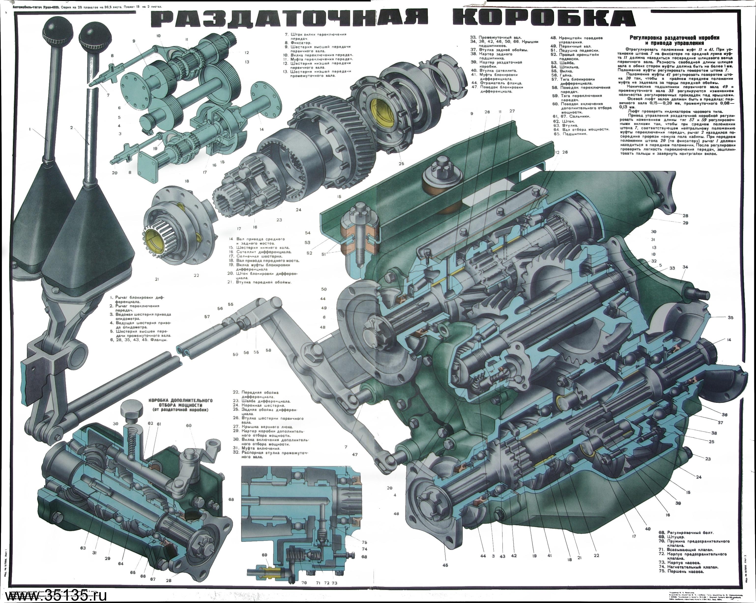

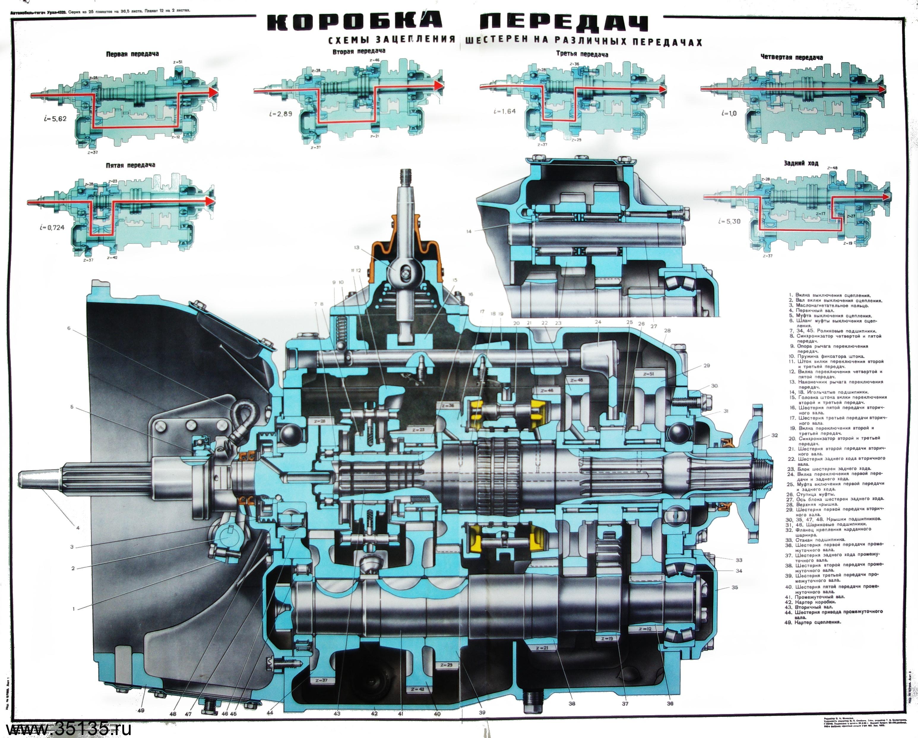

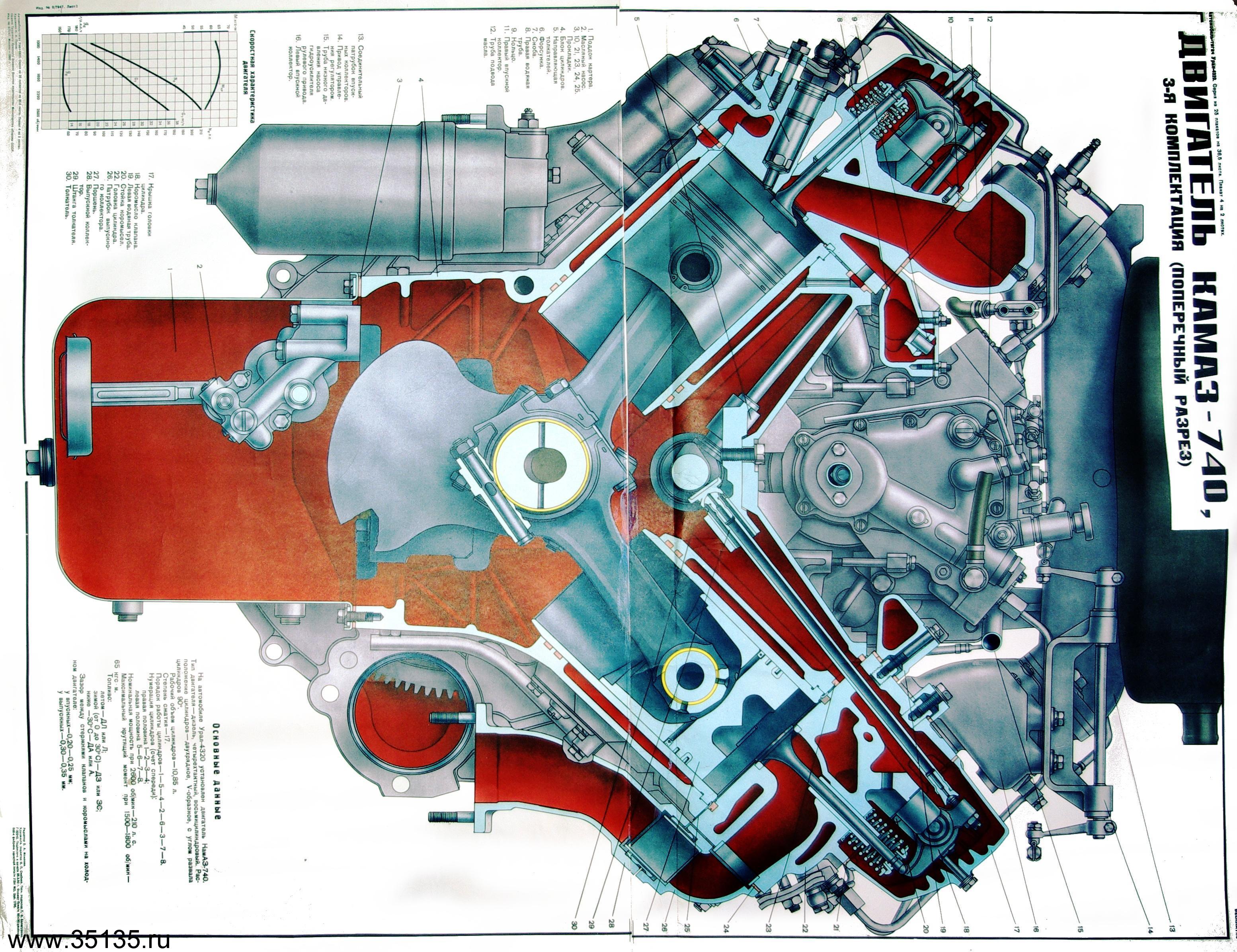

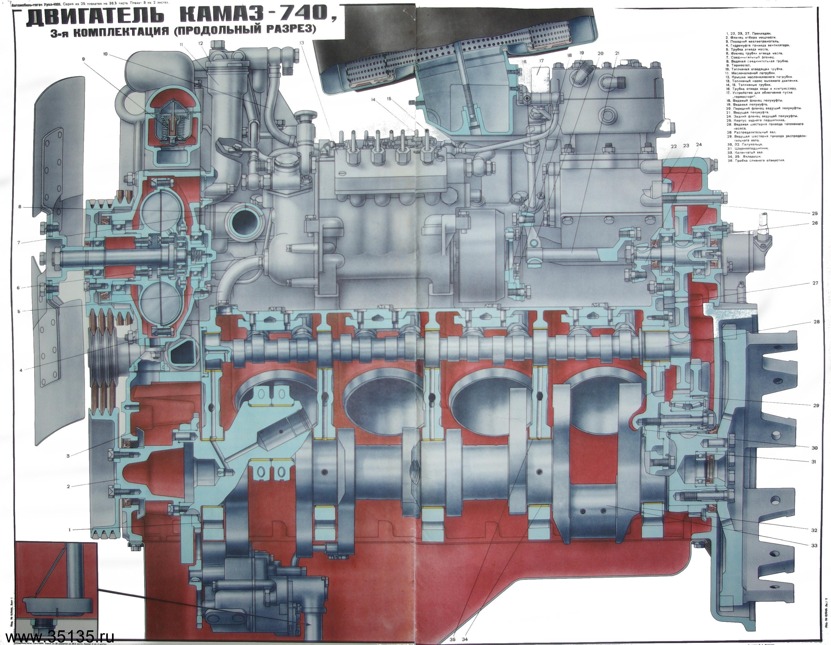

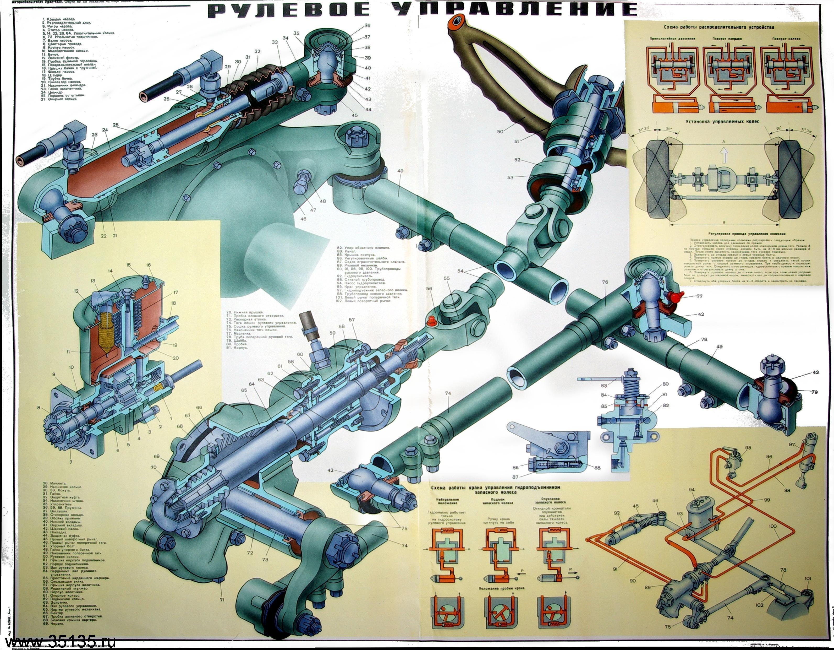

les vues éclatés de ce camion http://www.35135.ru/
versions
versions
moteur1
moteur1
moteur2
moteur2
moteur3
moteur3
moteur4
moteur4
carburation
carburation
refroidissement
refroidissement
embrayage
embrayage
boite de vitesse
boite de vitesse
transfert
transfert
arbres
arbres
pont avant
pont avant
suspensions
suspensions
direction
direction
châssis
châssis
porte roue
porte roue
freinage
freinage
frein à main
frein à main
circuit air
circuit air
treuil
treuil
Messages : 5057
Re: URAL 4320 / Урал 4320
belle mécanique, l'obsolescence programmé n'etait pas a l'ordre du jour quand ce trabuc a été inventer....boite de transfert a diff et tout et tout pas mal,intéressant aussi les demis arbre de roue av de type "tracta" (inventer par un francais dans les année 30),les citroen traction en sont équiper......
par contre vue la gueule de l'embrayage bi disque de ouf je te souhaite pas de devoir le changer..... :|

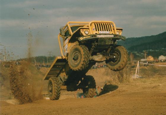

après le reo 4x4 double cab vla la version vodka!! Raaaaa!!!
2012-11-03 16.36.04.png (164.84 Kio) Vu 18362 fois

personnellement c'est le treuil qui range le câble tout seul qui me plait bien

compliqué en conduite solo (j'ai roulé dans l'ural a mika, moi le coup des commandes de boite de transfert dans les pieds du passager je trouve ca aberrant et mega dangereux en manoeuvre TT notement en descente, combine au freinage de m....., bien dommage car il super bien foutu de conception mecanique)
