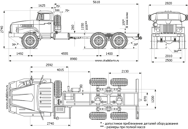

J'ouvre ce post afin de stocker et recouper les infos intéressantes sur ce cam.
Charge utile, 5T
Poids remorquable autorisé, 11.5T
Masse maximale, 13.745T
charge maximale par essieu avant, kg 4.240
Plus haut Mittel-/Hinterachslast 9.505
Vitesse max 90
réservoir de stockage de carburant y compris la réserve, l 270
autonomie 780 km
Rayon de braquage minimum: 22 m
Maximum par la profondeur de l'eau: 1,5 m
Moteur: Modèle KamAZ-740, 3
Type diesel à quatre temps, refroidi par liquide
Type huit cylindres en V à 90 °
Puissance nominale à 2600 min-1 kW 154
Cylindrée totale, l 10,85
Compacité 17
De couple à 1500-1800 min-1, Nm 650
Spécifiques g consommation de carburant / kwh 224,3
Ralenti le plus bas, min-1 600
Vitesse maximale à vide, min-1 2930
Ordre d'allumage, moteur total 1-5-4-2-6-3-7-8
Cylindre cotée gauche cylindre 1-2-3-4
Cylindre cotée droit cylindre 5-6-7-8
La rotation du vilebrequin Rotation à droite
Pression huile dans le moteur chaud, kgf/cm2 1-5,5
Système de lubrification circulation pression jet d'huile
Pompe à essence Mécanique contrôlée pompe huit temp en forme de V.
Injecteurs Mark "33", ouverture pression de 180 kgf/cm2
Filtre à carburant Deux étapes grossier / fin
transmission de puissance
Couplage KamAZ-14 à double disque d'embrayage à sec, à commande mécanique
Boîte de vitesse KamAZ-141, mécanique, cinq vitesses + marche arrière, 1 sans synchronisation
Rapports 5,62 / 2,89 / 1,64 / 1,00 / 0,724 / R=5,3 5,62 / 2,89 / 1,64 / 1,00 / 0,724 / R = 5,3
Boîte de transfert Mécaniquement, deux gangs de verrouillage
VA : HA avant répartition du couple: arrière 1:02 1:02
Rapport court TT 1,3 / 2,15 1,3 / 2,15
Arbres de transmission Open, roulements à aiguilles
d'entraînement des axes étapes de vitesses, engrenages coniques à denture hélicoïdale / engrenages hélicoïdaux
Nez de pont 7,32 7,32
Drive
châssis poutres longitudinales et transversales rivetées
Attelages deux crochets de remorquage avant rigide, attelage arrière tamponnée
Pneus 14.00-20
La pression des pneus, réglable de - à, kgf/cm2 0,5 - 3,2
Système électrique
Câblage Einleiter, minus an Masse Déchargeurs, à masse négative
Tension de fonctionnement, V 24
Alternateur Résistant à l'eau, en trois phases, 48A
La régulation de tension Électronique
Batteries 190 Ah, deux pièces
Démarreur 7,73 kW avec un interrupteur magnétique, contrôlé à distance via le commutateur d'allumage
phares H4 55/65Watt, imperméable à l'eau

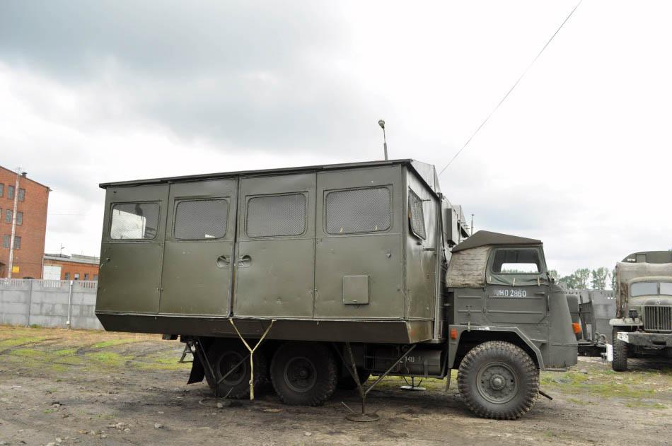

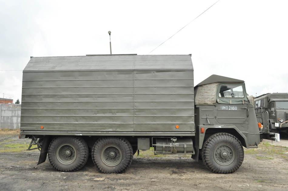

En plus, tu le connais http://www.pa-ko.com.pl/index1.php?id=o ... _id=4&ak=1
Avec la cabine avancées, y'as un peu plus de place ^^ Surtout que les camions paragent les mêmes moteurs à certains modèles près ^^
Tu as remarqué la cellule de ce Star ?
Tu en est ou dans tes projets ?
Je suis en train de voir des infos pour Kamaz plutôt qu'Ural (me concernant)

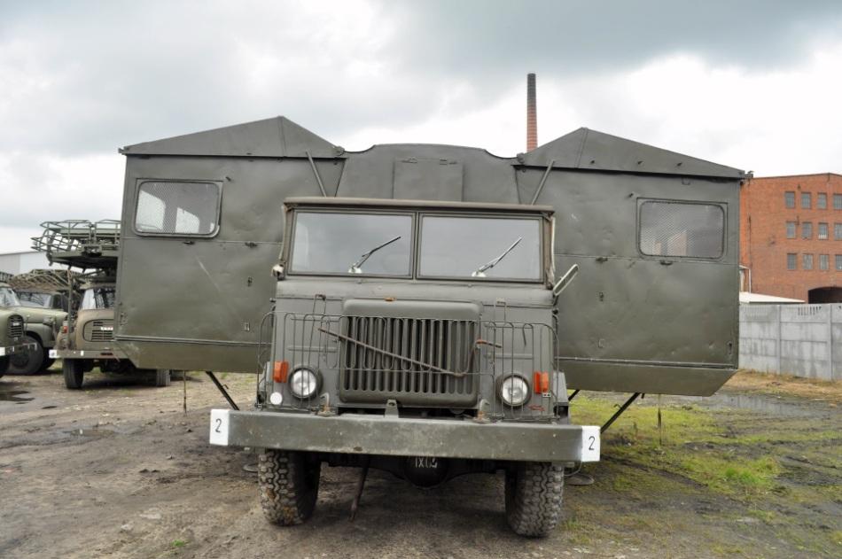

Sympa, mais certainement pas très pratique pour y faire un aménagement habitable en mode refermé
Rapture
Re: URAL 4320

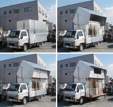

ouaip, le principe des caisses transmitions a double slide, c'est li bourdel pour aménager, puisque un coté rentre dans l'autre...
Je suis en train d'etudier ce syteme là:
C'est du taf', je ne le ferai sûrement pas pour moi, mais le principe permet de conserver un aménagement fixe tout en ayant l'extention superieur.Ajouté a un slide latéral, ca donne une belle surface:

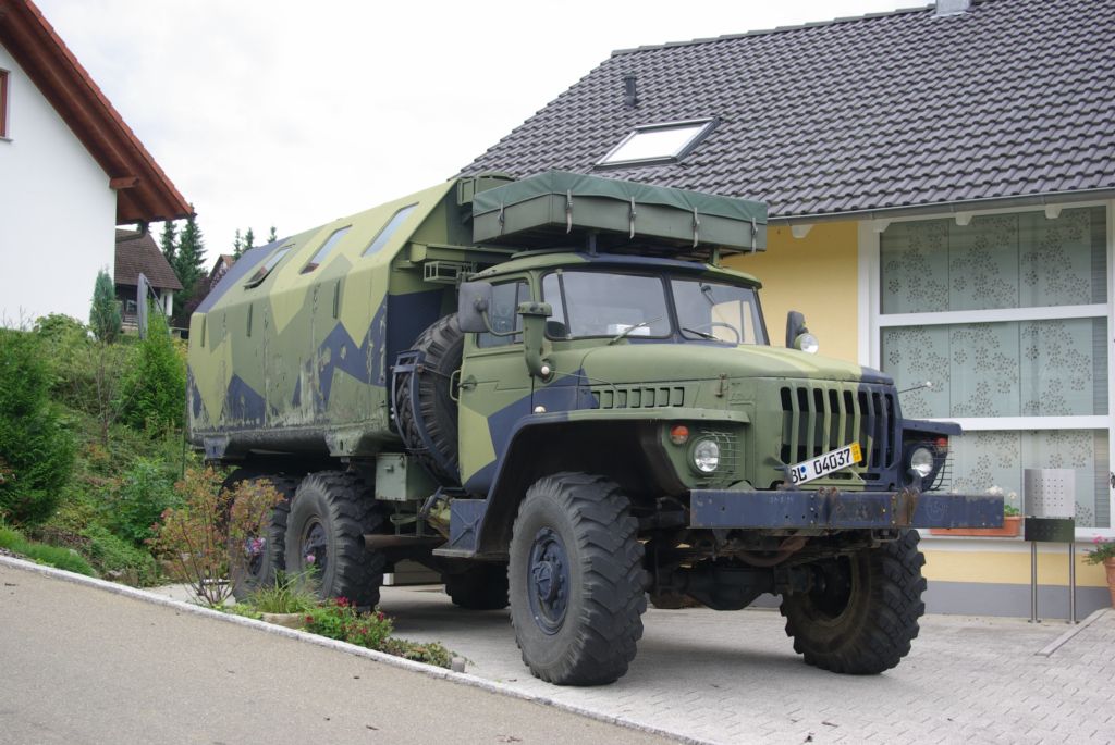

j`aimerais bien la cellule que tu montre plus haut, mais le cam est vendu avec celle la:
Je la démonterais peut être...
