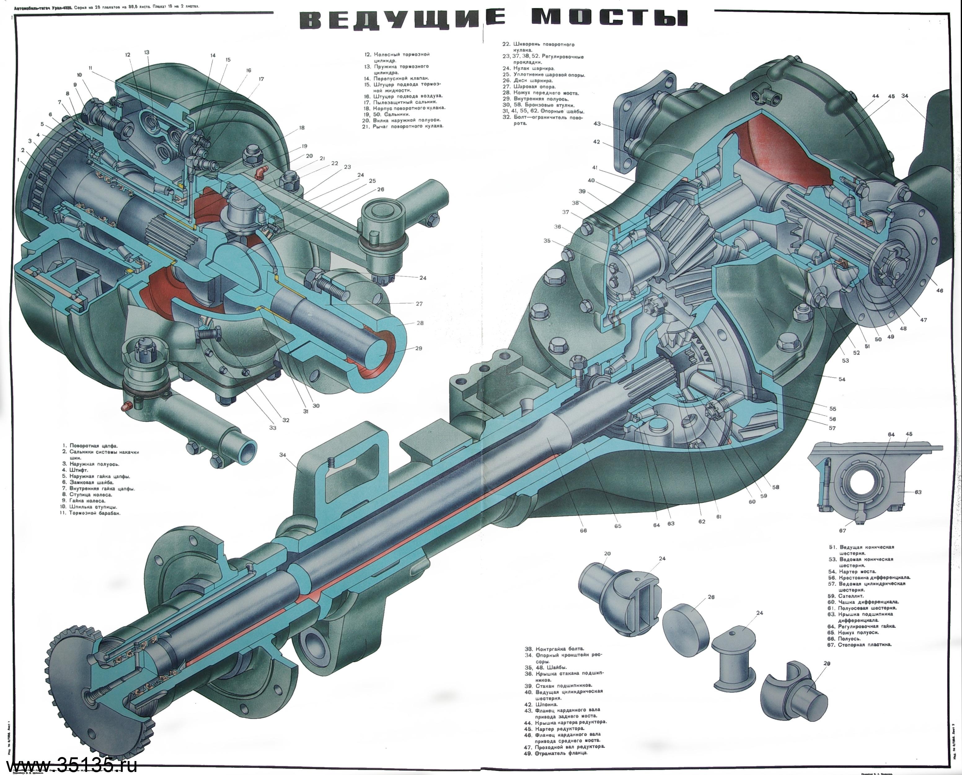

les vues éclatés de ce camion http://www.35135.ru/

belle mécanique, l'obsolescence programmé n'etait pas a l'ordre du jour quand ce trabuc a été inventer....boite de transfert a diff et tout et tout pas mal,intéressant aussi les demis arbre de roue av de type "tracta" (inventer par un francais dans les année 30),les citroen traction en sont équiper......
par contre vue la gueule de l'embrayage bi disque de ouf je te souhaite pas de devoir le changer.....

Le Duc sympa tes écllatés et doc sur l URAL, comment faire pour les recopier proprement ? Serait -il possible que tu mes les envoies par mail STP
Car je suis en train de voir pour aquerir un URAL et me renseigne déjà niveau paperrasserie aupres de la FFVE..
Merci
Merci
- hippo
- Messages : 20670
Re: URAL 4320 / Урал 4320
vu qu'il a post une très bonne definition et que les images ne sont pas protegees comme sur certains autres sites ce n'est pas complique:frenchy54 a écrit :Le Duc sympa tes écllatés et doc sur l URAL, comment faire pour les recopier proprement ? Serait -il possible que tu mes les envoies par mail STP
déjà quand tu cliques sur l'image elle s'ouvre en grand ce qui permet de voir que c'est tout a fait lisible, et clique droit sur la souris enregistrer sous... et les images sont chez toi...
