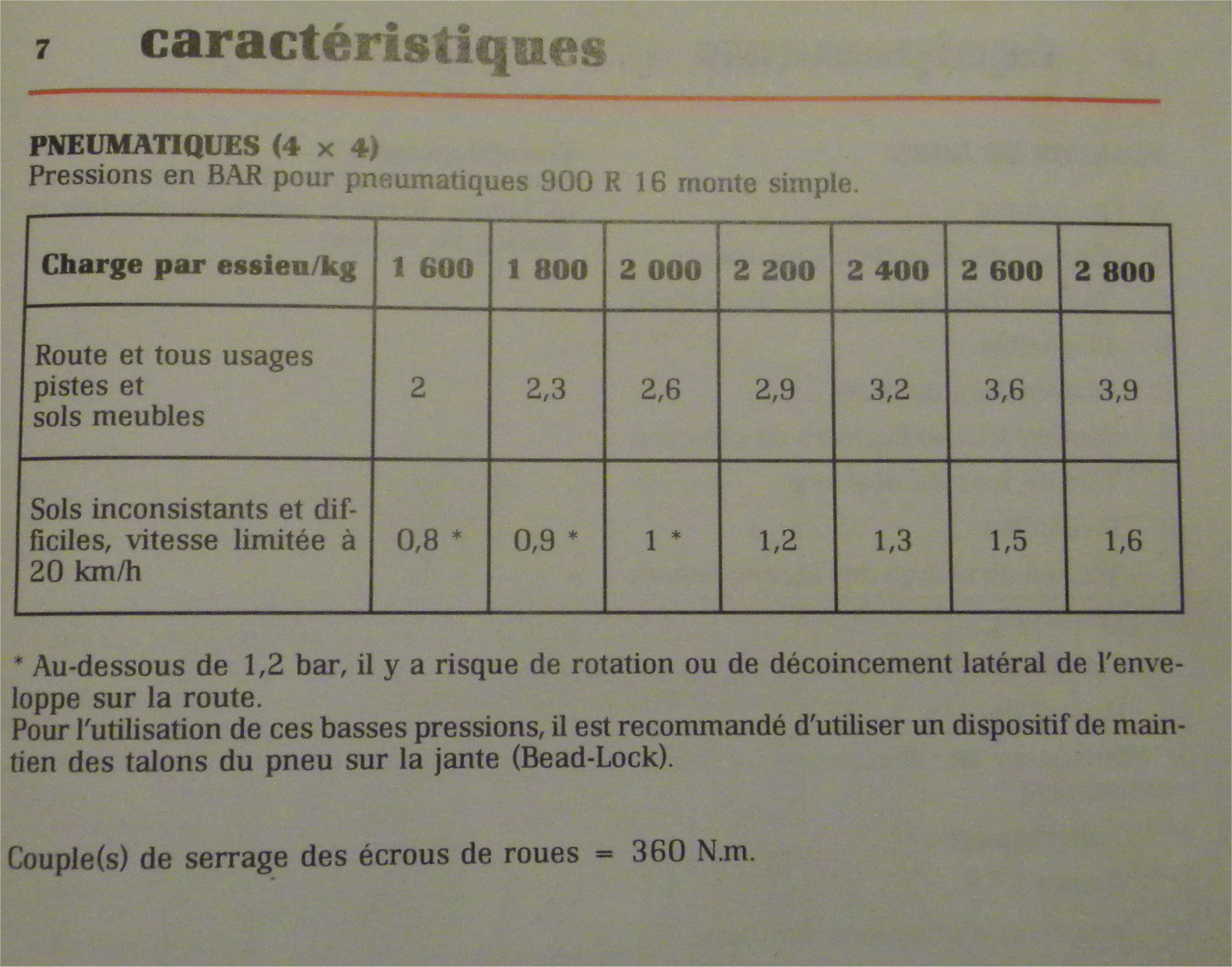

y'a un petit truc qui me taraude, notamment au niveau de la pression de pneu, lors de l'incident de Michel :
il indique une pression à 5,5 bar
perso je trouve cela beaucoup sur du 900x16, même sur un iveco PL provenance fourgon
moi au début je mettais 4 bar dans mes zxl (donné pour 4,5 bar max), mais après plusieurs essais je suis plutôt autour de 3,5 aujourd'hui, et encore, je pense que c'est trop puisque le pneu s'use beaucoup sur la bande centrale ... peut-être a-t-on naturellement peur d'être sous gonflé ? ... par rapport à la forme (écrasé) du pneu ??
je m'explique en image :
données renault sur livret d'entretien
extension mathématique de la suite
donc à 5,5 bar on devrait avoir 3,8t sur l'essieu arrière, mais si l'essieu arrière pèse moins que ça : ??? (échauffement, etc ...)

Ça vous taraude tant que ça :lol: 6,5 sur route pour moi mais je suis jamais descendu au dessous de 3 kg, y'a pas assez de sable vers chez moi pour me le permettre ...

5,5 kg de pression me semble assez fort. Pour avoir eu Michelin au tel (super sympas et pas avares de conseils, rappel du technicien) d'après eux sur des XZL "C" la mention "C" indique qu'il peuvent supporter 5 kg de pression. Par déduction j'en conclus que 5 c'est déjà beaucoup...
Depuis je suis passé aux Goodrich AT avec 1800 à 2000 kg sur l'essieu AR, sur route je roule à 4 kg. Ils ont moins d'un an (9000km), je n'ai donc pas de recul dans le temps, ça va super bien jusqu'à présent.

Si je résume un peu l'affaire, visiblement je roule ostensiblement sur gonflé. :(
5 kg me semble être le maximum raisonnable. Je me souviens d'un vieux mécano dans un garage de campagne qui m'avait dit " 1kg par tonne + 0,5 pour la route". Ce qui reviendrait pour moi à ne pas dépasser 4,5 kg. Bien évidemment, j'ai pensé à l'époque que c'était un vieux truc de blaireau, genre dosage pour cuire les nouilles "une poignée par personne + une pour la casserole". :mrgreen: Finalement, il avait peut-être bien raison, l'ancien. :? :mrgreen:

Pour en revenir à la pression des pneus, j'ai aussi l'impression que c'est trop.
J'ai obtenu les listes des pressions suivant la charge et le sol (route/piste/sable) pour les Michelin XZL en 275/80/20 (ou 10.5R20) que j'avais d'origine et les 335/80/20 (ou 12.5R20) que j'ai maintenant et la pression est beaucoup plus basse que ce que je mettais. (je mets volontiers ce document en ligne si ça intéresse quelqu'un.)
Après comme New-one, je pense que pour un véhicule qui voyage, comme le siens ou le Ziv' de 2MV c'est effectivement une fausse économie de mettre des vieux boudins. D'une part part la gomme qui va les rendre savonnette (en Kart un train de pneus qui a 2 ans est inutilisable...) mais aussi par le profile qui sera complètement dépassé (vu la fréquence ou vous l'utilisé et la priorité route chemin que vous lui donner).
