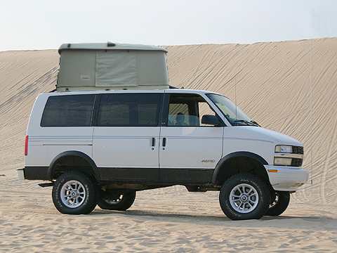

juste pour inspiration. tu peux aussi élargir:
![Image](http://forum.bernard.debucquoi.com/download/file.php?id=11927&mode=view)
