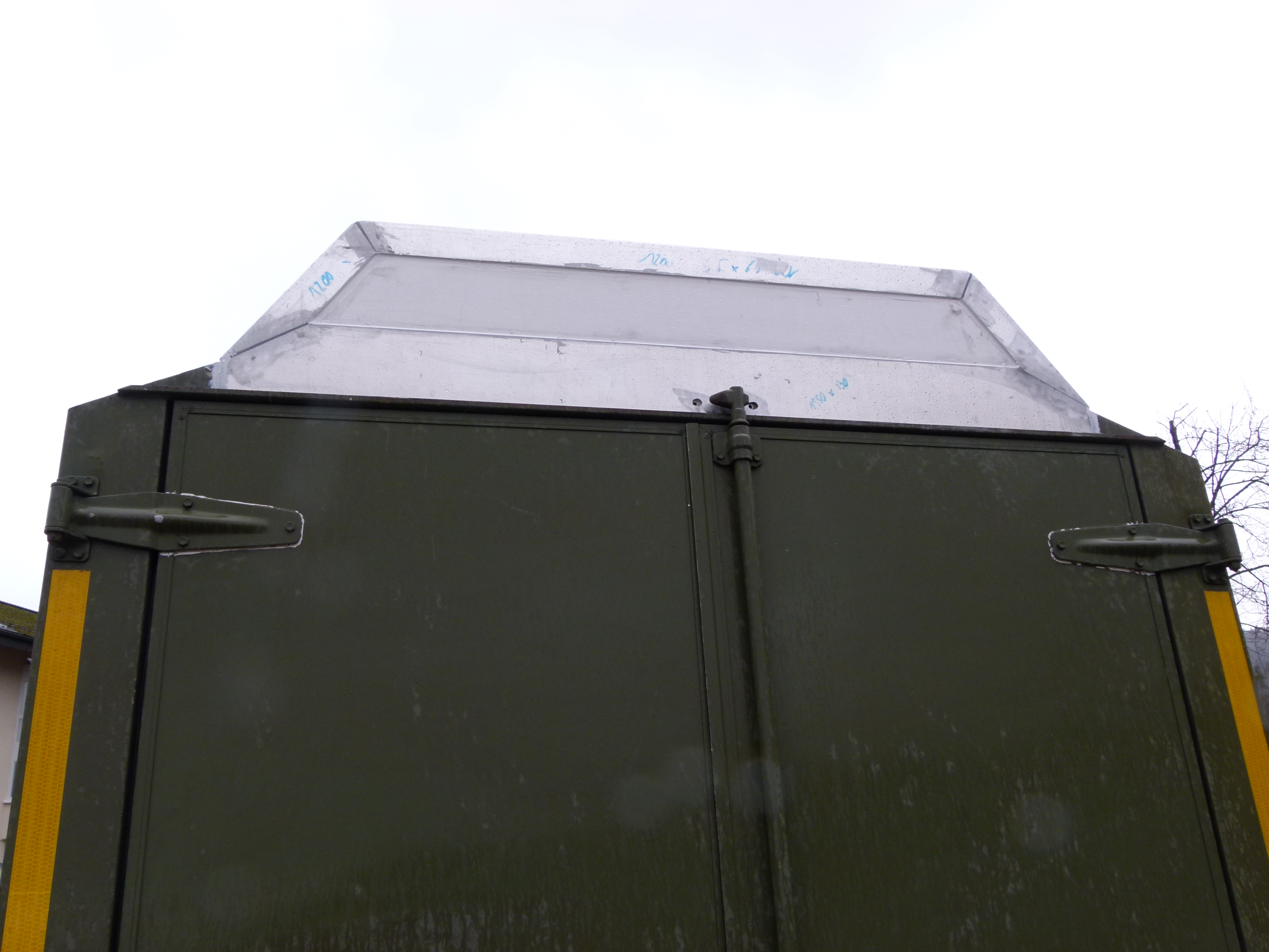

juste pour inspiration. tu peux aussi élargir:

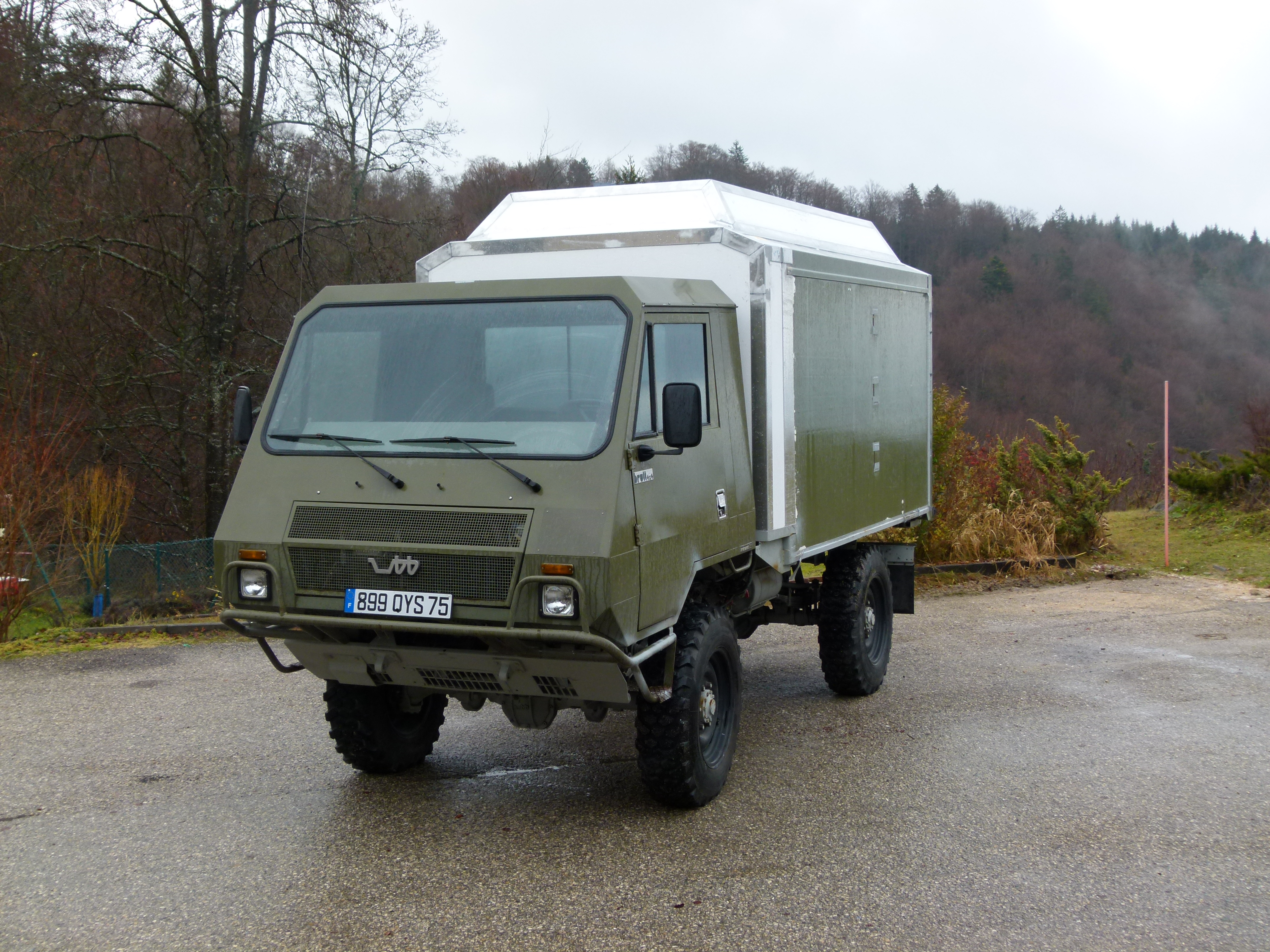

il faut garder malgré tout a l'esprit que le ballant est du a un rapport entre le poids ajout et sa hauteur par rapport aux essieux.xflymen a écrit :... mon idée etais de pas faire de rehausse fixe qui passerais le vehicule dans une autre categorie et commencerais a avoir beaucoup de balant a cause de la hauteur .
si visuellement le toit relevable parait plus séduisant, quand on voit le poids d'un toit relevable rigide type lando ou alcar par exemple... on se dit que le calcul n'est pas vraiment bon car remplacer une rehausse fixe d'une cinquantaine de kilo par un truc qui en pese 200... ça a beau être 40 ou 50 cm plus bas, le ballant n'en sera pas meilleur... et les 150 kg de plus eux seront bien la aussi dans le poids total du véhicule avec tout ce que cela entraine.
d'ou l'interet de voir ce que donnera celle de Gerard en sandwich alu mousse particulièrement léger.. a voir ce que ça va donner sur les pistes.

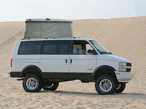

Avant d'investir sur un véhicule tout équipé, j'avais envisagé d'acheter un fourgon et de lui greffer une tente de toit rigide type maggniolina ou james baroud. La hauteur pliée est de 30 cm et tu obtiens une réhausse de 90cm une fois ouverte.
J'oubliais, pour que ça fonctionne il faut lui découper le fond et faire la même découpe dans le toit du cam.
Tu dégages un espace d'environ 1,90m par 1,20m suivant la tente que tu choisis ou que tu trouves d'occasion.
