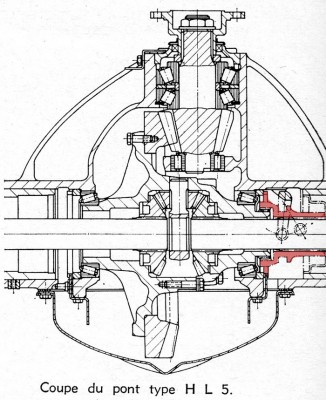

N'a pas l'air accessible sans tomber le nez de pont le baladeur!
Vidange le pont si ca n'as pas été fait récemment voir si tu ne trouves pas des bouts de dents ou des éclats
On a parfois des surprises (nez de pont de Marmon)
