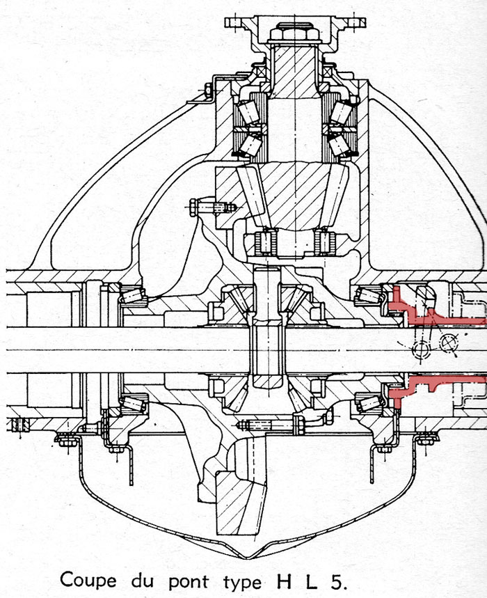

math2003 a écrit : En mettant le camion sur crique je peut bloquer une roue comme quand le différentiel n'est pas enclenché
Ton explication n'est pas très claire...
Il y a 2 façons de vérifier si ton blocage fonctionne (avant de démonter quoi que ce soit !):
1/ Aller faire un tour dans un champ bien "gras", avec quelques croisements de ponts... si possible ne pas rester planté.
2/ Mettre 1 roue AR sur le cric (lever légèrement que la roue puisse tourner) et mettre la BV au "point mort":
=> tu dois pouvoir tourner la roue, blocage dé-activé.
=> quand le blocage est activé, tu ne peux plus tourner ta roue ! (vue que tout l'axe AR est maintenant solidaire).
Quand tu auras une minute, donnes-nous plus d'infos sur ton camion + aménagements.

merci pour vos réponses alors por le blocage de différentiel ce que j'ai fait dans un premier temps c'est mettre sur crique le camion donc j'ai laissé une des roues arrières sur le sol bloqué et tout en activant le blocage de différentiel j'ai fait tourner la roue en avant en arriere plusieurs fois et la la roue tournais et n'étais pas bloqué :(, aprés ce que j'ai fait c'est mettre l'éssieu arriere complètement levé les deux roue dans le vide j'ai démarré le camion puis je l'ai mis en premiere donc les deux roues tourne évidament avant j'ai pris soin d'enclencher le blocage de différentiel et normelement la je ne devrais pas réussir a bloquer une roue parceque logiquement le camion devrais caler et j'arrive a mettre a l'arrêt une des roue :(.

Pas de chance... ton blocage ne fonctionne pas...
Il faut donc maintenant vérifier la commande et l'activateur qui doit se déplacer quand tu engages le blocage.

Si le verin marche et que sa course est entière (c'est à dire que le verin sort et rentre entierement) c'est qu'il un problème à l'intérieur... (par exemple axe cassé, goupille cassée...) donc démontage :(

N'a pas l'air accessible sans tomber le nez de pont le baladeur!
Vidange le pont si ca n'as pas été fait récemment voir si tu ne trouves pas des bouts de dents ou des éclats
On a parfois des surprises (nez de pont de Marmon)

merci a vous tous de vos réponses je suis en train de télécharger la revue technique et sinon pour les pneu de 11R22,5 j ai une petite plaque sur le coté de mon siege conducteur qui a du être installé par mercedes qui autorise les 11R22,5.
sinon pour le blocage de dif j espère juste que dans le passé il n'aurais pas u un demi arbre pété et pour evite de casquer il aurais remis un demi arbre lisse une hypothese parmis tant d'autre de toute facon il faut que je demonte mais en ce moment je n ai pas le temps.

Les demi arbres n'ont rien à voir.
