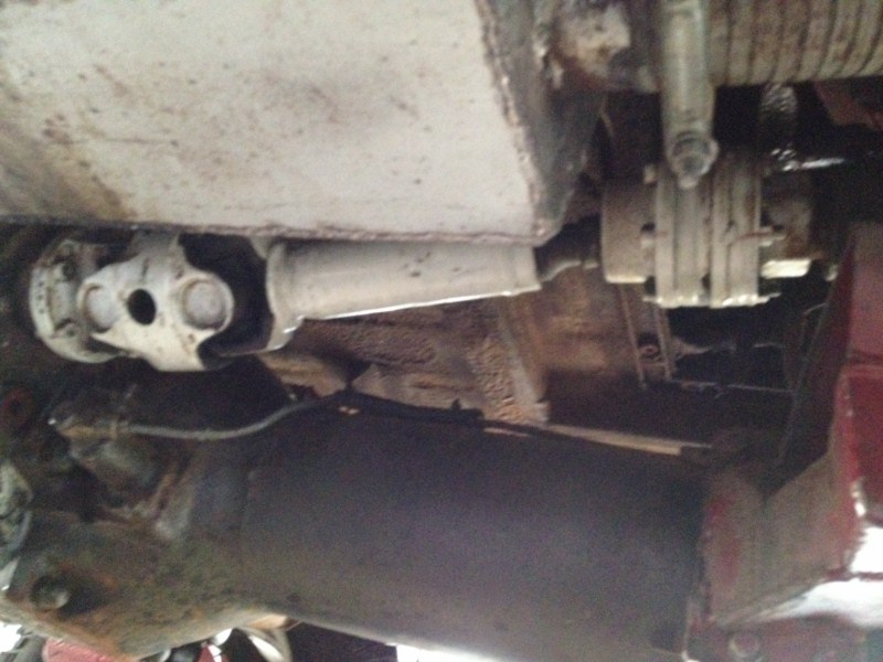

Bernard je te mets une photo de l'évolution 4 de mon arbre , un peu sombre et floue , mais on voit quand même bien
Tu verras coté boite le joint homocinétique de l'arbre BMW ( trouvable pour pas cher)
ce système existe chez Mercedes et VW touareg mais €€€
Voilà, si tu as des questions
ils n'acceptent pas ( un peu mieux tout de même qu'un simple cardan) les plans de rotation non parallèles , en fait ils ne sont pas homocinétiques .

Bon, j'ai retrouvé des photos qui pourront t'aider dans vos réflexions
Aprés l'essai cardan simple / cardan simple
Essai avec le silent-bloc Opel s'il amortit les variations de vitesses angulaires il n'est pas homocinétique...donc abandon!
La solution cardan / double cardan ...du mieux mais toujours des vibrations importantes
Transmission homocinétique de train avant...plus de vibrations mais à 3000 t/mn explosion des soufflets ( même avec des colliers rislan dans leur nervures)
Voilà donc la solution retenue
le fameux joint de BMW le voilà monté avec le cardan de l'autre coté , en effet ce joint n'a aucune retenue en longitudinal ,donc pas de coulisseau , pas de mouvement de l'arbre en longitudinal sinon Crac!!
Voilà l'adaptation de la tulipe Opel qui reçoit le joint BMW Voilà, ça devrait vous aider

Merci Daniel pour tes photos et explications.
... Je suis perplexe, ton montage actuel n'a pas de "jeu" longitudinal ?
Tu l'a soudé pil-poil la longueur entre tes 2 flasques ?
Qu'est ce qui se passe quand ton moteur bouge sur ses silents-blocs ?
- Nomade où es tu ?
- Messages : 2274
Re: le Brutt de Montravel .
Lorsque je dis pas de jeu longitudinal , c'est pour faire comprendre que ces joints homocinétiques, s'ils ne sont pas tenus , n'ont aucun système de retenu et les billes vont entrer en butée dans le corps du joint...
Malgré tout ils tolèrent un très léger débattement .
L'ensemble moteur boite ( s'il est calé horizontalement ) n'a aucune raison de se "balader"
- un moteur boite en position longitudinale ne bouge que dans le sens contrarotatif à l'effort et rotatif en frein moteur
Donc pas de problème
Mon cas particulier:
Mon ensemble mécanique est incliné bers l’arriére , eh oui tunnel du pinz oblige, donc tout doucement il me déformait les silent-blocs moteur et reculait
D’où cette butée réglable fabriquée avec deux silent-blocs emprisonnés dans des fourreaux pour qu'ils restent alignés
Le réglage me permet d'avoir la couronne de bille du joint homo bien centrée dans son logement
Volià!

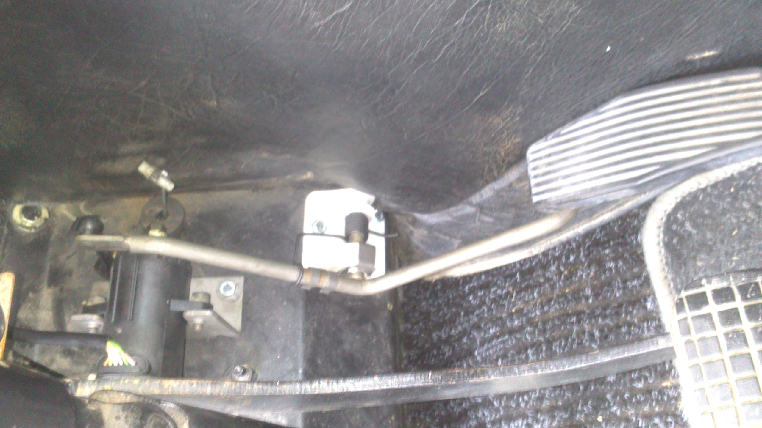

Je pense récupérer un homocinétique BMW dans la semaine au cas ou et soumettre l'idée au pro qui s'occupe de la transmission ... Là , on fini juste le montage du leviers de vitesse omega sur le support Brimont d'origine plus la tringlerie réglable , je paufine les support moteur mais c'était vraiment de la géométrie dans l'espace !!
Le body lift est terminé , boitier de renvoi de direction révisé et remonté , colonne direction allongée , pédale d'accelerateur avec potentiometre montée aussi ...
:thanks: Je voudrais uste rendre un hommage plus que mérité a Thierry , Stephane ,Denis et Jean Philippe qui ne comptent pas leurs heures ces jours ci pour faire avancer le projet !!!!!!!!!!! :thanks:
Que choisir ? Un Brutt qui embouteille ou une Bouteille de Brut ...

Rooo la tringlerie encore plus chiant que les rideaux...et oui cette pédale avec le potar, ça me fais un peu flipper l'électronique la dessus. Dis moi c'est une véritable team que tu as autour de toi pour cette modif.
D'après toi:
- n'y a t'il pas d'alternative au body lift ( quitte à coupé un peu dans la cabine
- " " " " " " " " " " " " " " " " au peu d'électronique périphérique ?
Ton omega avait elle l'ABS ?
D'après toi:
