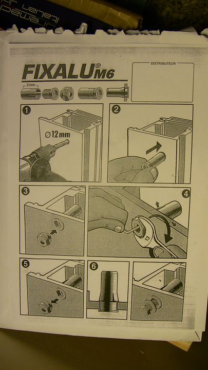

mais si c'est vraiement de l'usage unitaire lui préférer le fixalu qui ne réclame aucun outil spécial, fonctionne comme une cheville à expansion, ne rouille pas, coute environ 50cents pièce mais ai moins costaud du fait de son filetage alu.
