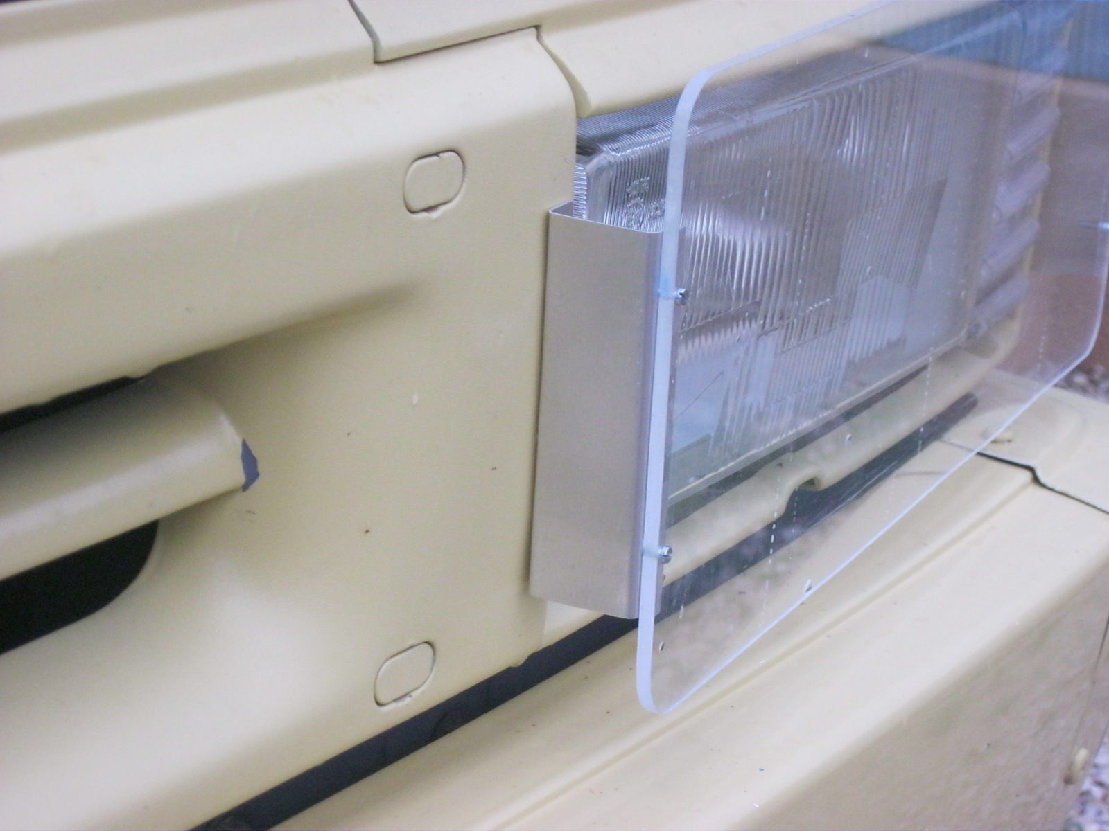

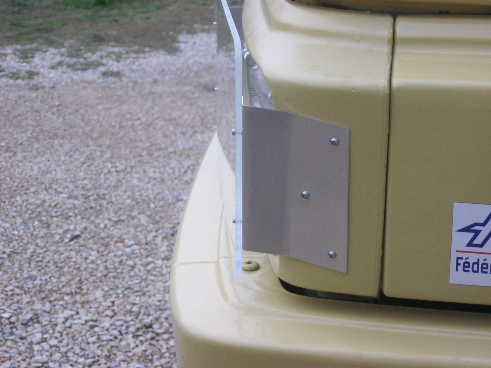

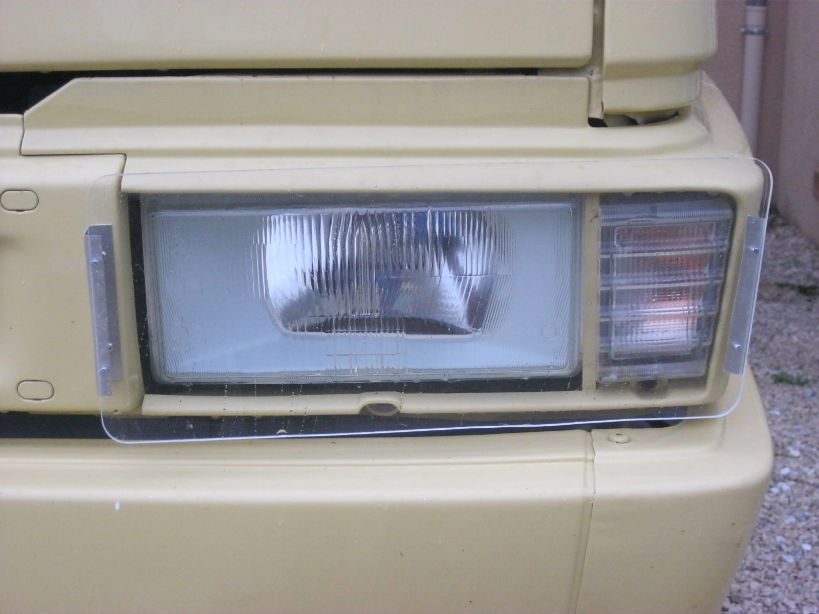

Ayant déjà eu un phare de cassé sur l'Iveco par projection de pierre sur une piste je me suis lancé dans la fabrication de protections :D .
Matériel utilisé pour un phare.
- Plaque Lexan ep. 5mm 500mmx200mm
- Plaque Alu ep. 1mm 120mmx100mm
- Plaque Alu ep. 1mm 100mmx60mm
- 5 vis taraudeuses inox Ø 3 (fixation sur calande)
- 4 vis inox M 3x15 avec écrous (fixation Lexan)

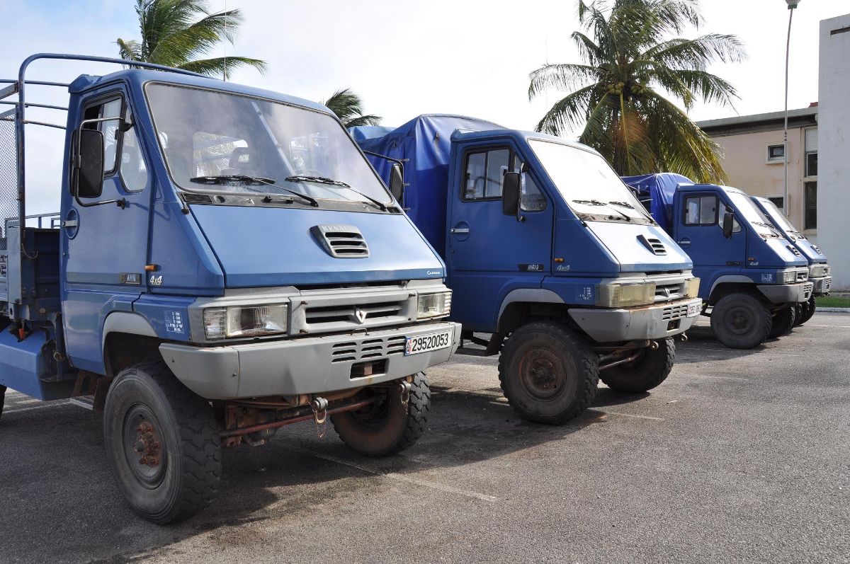

Les B4x4 gendarmerie en Guyane ont le même genre de protection, il y a sur le forum des photos où on le voit bien.
Pas le temps de chercher là mais j'ai cette photo sur mon ordi ou on voit un peu :
Sur celui de droite on voit les plexi en place (d'ailleurs ils confirment ce que dis Pascal, ils sont tout crades :mrgreen: ), et sur celui de gauche on voit les points de fixation des vitres.
