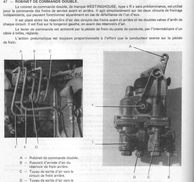

Quelqu'un pourrai me dire si le robinet de commande double, peu ce réparer !? car de temps en temps le clapet reste ouvert et il a une perte de pression dans le système. Je peux trouver où cette pièce d'occase !? car je pense qu'elle ai introuvable en neuf !! il y a de l'adaptable !?

Veux-tu parler de la valve 4 voies du circuit d'air freinage?? si c'est çà, oui réparable mais par un pro (réglage de pression), il te faut la démonter et aller chez un distributeur PL pour un échange standard. Eu le problème sur nos 2 TRM, faut lacher 300 roros... :twisted:
La difficulté est de remonter la valve (quand on fait soi-même) et de re-régler les pressions d'équilibrage (quasi impossible pour un mécano lambda sans matos dédié). Ceci dit y a peut être des gars sur le forum qui on tenté une réparation??

C'est le robinet de commande qui se trouve entre la cabine et les bouteilles de servitudes,
le câble de frein tire directement sur cette commande.
Tu parle toi de la valve de protection quadruple !? 300roros l'étalonnage :mrgreen: il se font pas chier les gonzes :x

le robinet de commande tu le démonte , tu le nettoie , tu graisse les clapet avec de la graisse pour circuit pneumatique et ca repart !! :wink:
je l'ai fait plusieurs fois sur mon trm :twisted:

Les 300€ c'est pour une vanne 4 voies recyclée en echange-standard.

La 4 voies ca se démonte très bien faut pas inverser les chapeaux c'est tout, et sur une neuve me suis déjà amusé à la régler.
