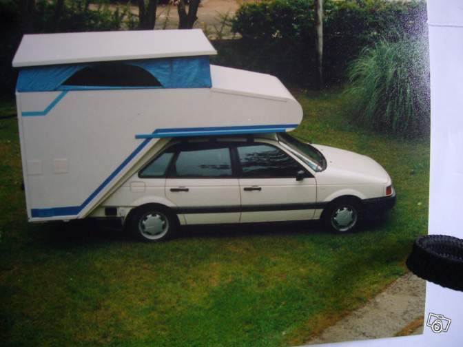

stlu a écrit :L'avantage de la toile c'est bien le poids (en plus de ceux donnés par Jacomo)
Si, si, Jacomo l'avait dit :lol: :lol:
stlu a écrit :D'ailleurs Jacomo, la photo avec le Pinz, c'est ton véhicule? Le toit en toile est une fabrication maison où une adaptation de quelque chose d'existant? Je cherche à faire un boîte frigo comme celle du Pinz mais plus basse (pour rentrer dans un conteneur) d'où le besoin de relever la totalité du toit.
C'était, avant l'incendie de mon hangar :mrgreen:
Fabrication maison, à partir d'un gabarit en papier.
Un rail en haut et fixation avec un bande alu en bas, mise en place après accrochage de la toile, comme ça on est sur que ça tombe bien !
Le toit en boîte à chaussure, c'est presque l'idéal : bas sur pattes, ouvertures masquées en position basse, container possible, ... MAIS prévoir une solution de secours si jamais le système de levage tombe en rade !

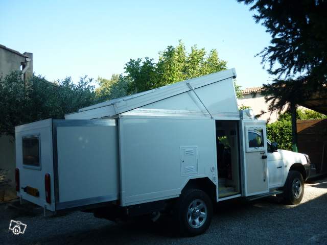

le toit relevable du berbere:
viewtopic.php?f=81&t=7019&p=89615#p89615
c'est amusant car je ne savais pas qu'il avait ça en projet,
j'ai récupéré une chambre de toit lando sur ce principe et comme ça pese un ane mort j'envisageai également de garder le mecanisme et le principe mais de remplacer le matériaux par le même sandwich aluminium / mousse.
celui la même que j'ai utilisé pour faire l’élargissement de ponpon.
ça se trouve sous la dénomination isotoit ou thermotop, par contre je ne sais pas si ça se trouve facilement en plus de 122cm de large. longueur plus de 4m en revanche.

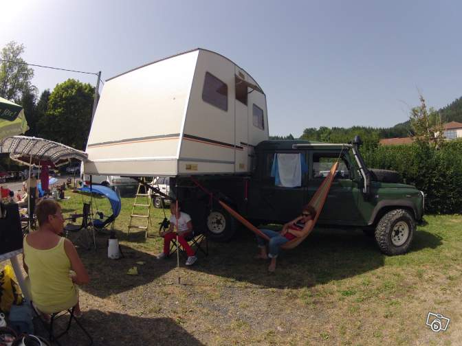

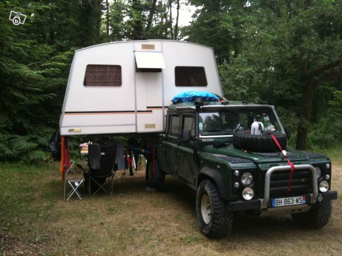

et une autre amusante sur defender:
http://www.leboncoin.fr/voitures/388218809.htm?ca=12_s

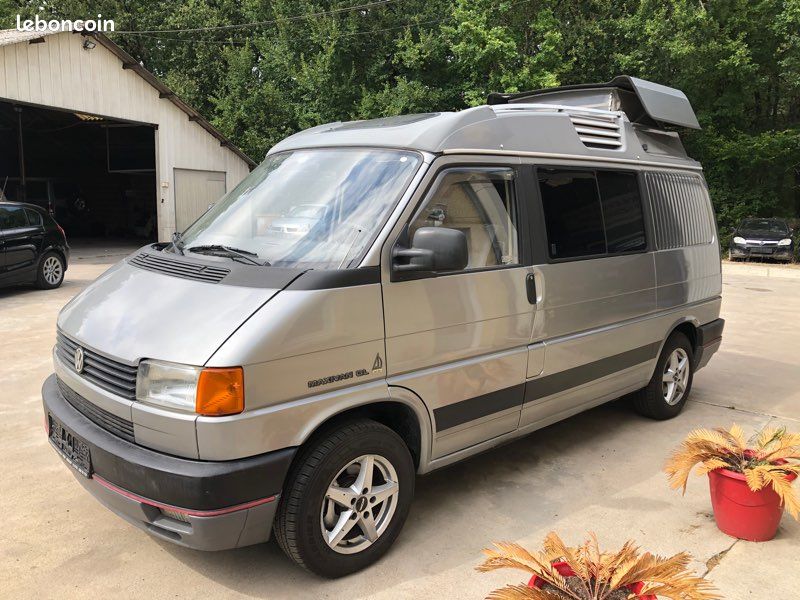

j'aime bien aussi ce principe entrebaillant avec ces longues vitres,l'idéal étant si on peut laisser ouvert aussi bien entendu.

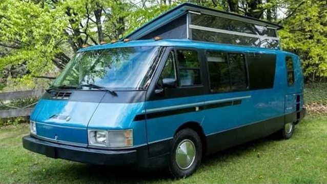

Re: toit relevable en dur ou en souple
un autre concept, qui certe pour moi ne résoud pas le problème du fait qu'il trahit une présence dans le véhicule, mais peut "rassurer" ceux qui se sentent trop "vulnérables" dans une réhausse en textile: cet hybride dont ll'étanchéité reste assurée par du souple, mais qui conserve une coquille par dessus...
pas forcément des plus facile ni a trouver ni a réaliser sois même, sauf a envisager coiffer 2 réhausses l'une sur l'autre mais alors d'épaisseur très fine.
ici c'était un model Dehler donc "luxueux"
dernierement en regardant de beaux coffres de toit laqués ton carrosserie, je me prenais de nouveau a imaginer en transformer un en réhausse temporaire sur mon t4 "bas".
