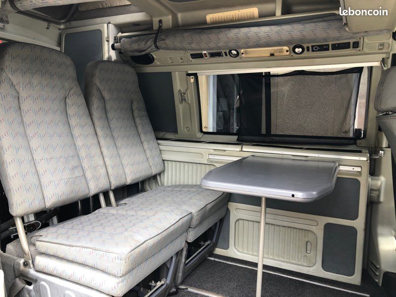

j'aime bien aussi ce principe entrebaillant avec ces longues vitres,l'idéal étant si on peut laisser ouvert aussi bien entendu.
