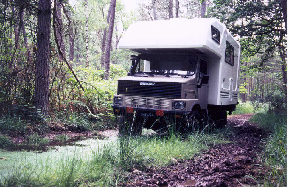

Comme on peux le voir sur ces photos, les cellule polycomposite sont conçues pour des Bremach simpl Cab. ....
Hors, sur le miens -ex capsus - c'est un double cab..... et donc logiquement, l'avant de la capucine vient taper sur le toit (Capsus en avait crever son toit après une rencotre avec une ornière).
On peu réhausser l'ensemble cellule en jouant sur les entre-toises de fixation des traverses à boule.... mais d'après vous, y aurait-il a gagner en intercalant un silent bloc en plus sur ces entretoises?
Si oui, de quelle type? Il ne faudrait qu'il cissaille trop vite.... je me souviens avoir vu un sujet (où????) où un gars avait intercallé du caoutchouc armé provenant d'un... escalier mécanique!! Il n'y a pas de ça par chez nous :wink: .... une autre piste???

OK merci pour vos pistes de recherche.
L'idée première est d'offrir un petit peu plus d'elasticité à la cellule (en plus de la remonter) pour éviter quelle ne martyrise mon toit genre SM !...
(je mettrais une photo du toit et de la sous face de la capucine.... c'est dépoli très fin sur l'une et l'autre face!!! + sable et poussière africaine.... :roll: )
Des SB originaux risques de me remonter trop la cellule. D'où qq chose de moins épais (chenille pourquoi pas....).
Question de toit et capucine à part, dans tous les cas, ça me semble mieux pour la cellule quelle soit un peu moins en contrainte (à en juger par les micro fissures de ci delà)

Oui la cellule est à fond plat. Avant que je vous fasse des photos, pour ce soir je vous renvoi sur cette image :
download/file.php?id=1928&mode=view
où on voit les tube femelles assez bien et aussi mon longeron arrière décallé des tubes femelles arrière de la benne (plus courte que prévue). Il me faudra donc décaler les tubes arrière de la benne pour emboiter les boules du longerons arrière dedans.... c'est pas plus clair :?: :lol: je ferai mieux plus tard!
