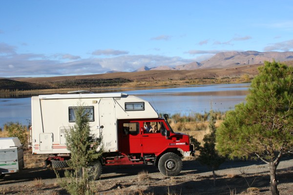

Comme on peut le voir sur ces photos, les cellules polycomposite sont conçues pour des Bremach simpl Cab....
Hors, sur le mien - ex Capsus - c'est un double cab..... et donc logiquement, l'avant de la capucine vient taper sur le toit (Capsus en avait crevé son toit après une rencontre avec une ornière).
On peut réhausser l'ensemble cellule en jouant sur les entre-toises de fixation des traverses à boule.... mais d'après vous, y aurait-il à gagner en intercalant un silent bloc en plus sur ces entretoises?
Si oui, de quel type? Il ne faudrait qu'il se cisaille trop vite.... je me souviens avoir vu un sujet (où????) où un gars avait intercalé du caoutchouc armé provenant d'un... escalier mécanique!! Il n'y a pas de ça par chez nous :wink: .... une autre piste???

OK merci pour vos pistes de recherche.
L'idée première est d'offrir un petit peu plus d'elasticité à la cellule (en plus de la remonter) pour éviter quelle ne martyrise mon toit genre SM !...
(je mettrais une photo du toit et de la sous face de la capucine.... c'est dépoli très fin sur l'une et l'autre face!!! + sable et poussière africaine.... :roll: )
Des SB originaux risques de me remonter trop la cellule. D'où qq chose de moins épais (chenille pourquoi pas....).
Question de toit et capucine à part, dans tous les cas, ça me semble mieux pour la cellule quelle soit un peu moins en contrainte (à en juger par les micro fissures de-ci delà)
