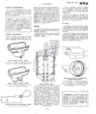

bon, ben je me réponds moi-même. sur ma RT y' avait ecrit que les 710 etaient dotés du même carter que les versions suralimentées, et donc devaient contenir 15 ou 16 litres d' huile. après verifications, j' ai un carter tout rond q' une contenance de 9 litres. si je rajoute ce qui est dans mes bidons, et ce qui s' est echappé par la suite par terre, c' ets bon, je dois avoir mes 9 litres.
problème réglé.
cependant, j' ai commandé un nouveau filtre à huile, et.... j' ai appris à mes dépens que les premières versions de mon moteur n' ont pas le même filtre que les versions "plus courantes"... du coup, mon filtre papier va devoir retourner au magasin, et je vais devoir me procurer la version "métal", en deux parties: un rouleau avec un tamis fin en cuivre qui se positionne autour d' une cartouche en ferraille.... si j' ai bien compris, ca coute la peau du cul.. enfin, je verrai ca...

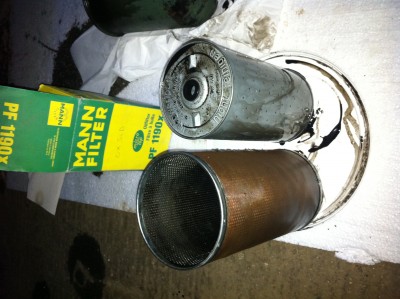

Pour ton filtre en "métal", c'est peut-être une version lavable (ré-utilisable)... à vérifier!
Re: le veau! (mercedes LA710KR)
yep, j' y ai pensé (surtout concernant le rouleau extérieur), et je demanderai au vendeur de filtres, demain, s' il peut me renseigner. mais au moins la cartouche risque d' être à changer.
404 ,not found
Bernardjean52 à raison, le tamis se lave à chaque vidange. Sur le 808 et 608, c'est le même montage
Je nettoie le tamis au pinceau et à l'essence avec un coup de souflette final.
Pour le filtre, mes 2 camions sont montés avec le MANN PF 1155 K.
http://www.oscaro.com/filtre-a-huile-ma ... 251333-7-p

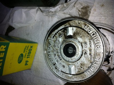

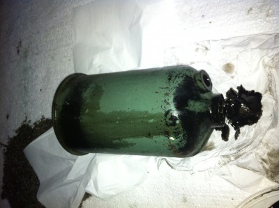

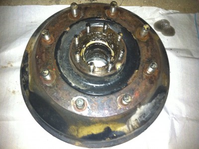

les anciens filtres avec la ref du nouveau.
le vieux filtre.
le support de filtre

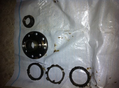

tout ce que j' ai du virer pour désolidariser le tambour.

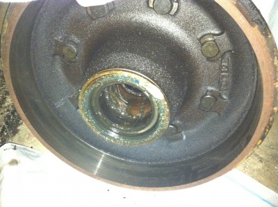

tambour 1
tambour 2
Ben dis donc!
Content que tu sois arrivé.
Je ne sais pas si c'est le même pour mes tambours, mais je suis bien content que ce soit le garage qui l'ai fait!
Merci pour les photos et le compte rendu!
Et n'oublie rien quand tu vas remonter tout ça!
eh bien en fait, ce n' est pas si compliqué" de démonter le tambour. il faut juste les outils, et savoir QUOI démonter... car pendant un moment, j' essayais d' enlever mon tambour alors qu'il etait encore fixé.... c' est malin...
