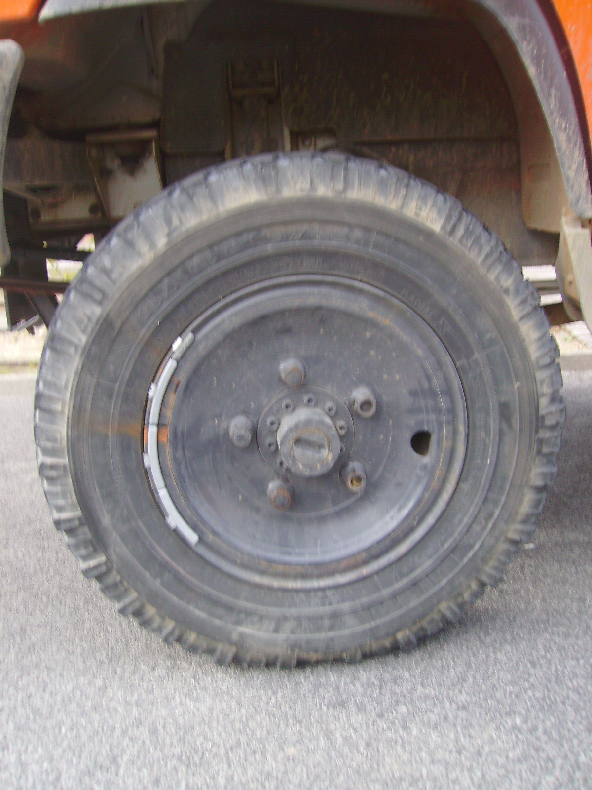

Rencard pour l'équilibrage des roues et le paralélisme du B mardi prochain déjà et en suite ont verra.
Ptite question je veux mettre des pneus route ou mixte sur le B, pour eviter de bouffer mes tout terrain sur le macadam , j'ai des jantes à cercle et donc des chanbre à air je doit trouver des pneus à chambre à air obligatoirement ou pas? :?: et je doit aussi trouver du 7.50X16? :?:
merci :wink:

Surprenant le nombre de plomb, il y a combien de grammes.
j'ai l'impression que c'est des masse pour VL. Il aurait fallu mettre des masse pour PL, cela aurait éviter que les masses prennent 1/4 de la jantes, l’équilibrage serait plus efficace.
Les vibrations ont elles disparues ?

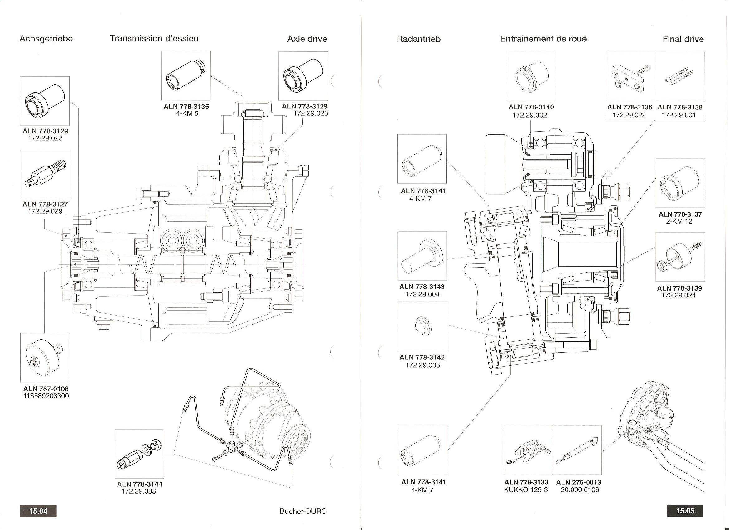

Sinon il existe aussi une valeur. Je la connais par exemple pour mon véhicule. Il y a un outil spécial, un petit peson qui permet de mesurer la force de friction.
Une petite vue de manuel d'atelier pour vous faire pâlir d'envie? :twisted: :mrgreen: rhoo que c'est bon :oops: fouet fouet
les outils spéciaux dédiés aux moyeux de roues. Le peson est l'outil numéroté ALN (code militaire) 276-0013 ou 20.000.6106 code civil

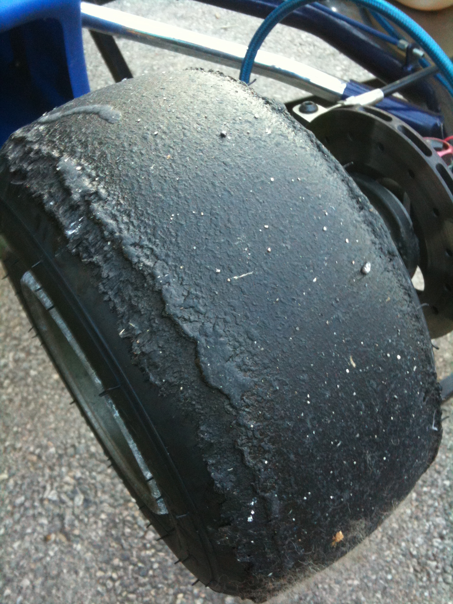

3. Enfin, un pneu usé incorrectement de manière prononcée n'est plus rattrapable. Je veux dire par là que si par exemple un pneus s'use de manière incorrecte à cause d'un défaut de réglage, le fait de corriger le réglage ne rattrapera pas l'usure du pneus. Il va continuer de s'user mal irrémédiablement.
Pour exemple je vous montre ici un pneu qui s'est usé incorrectement après une touchette qui à tordu une barre de direction (c'est l'autre, c'est l'autre :roll: :mrgreen: :oops: )
Après avoir refait au poil ma direction, j'ai pensé pouvoir ravoir ce pneu, sinon en bon état, à l'entrainement.
J'ai tourné comme un malade, j'ai refait 15 fois mes réglages, tenté des valeurs extrêmes, rien y a fait. Enfin si, valeurs d'origine et pneus neufs! :wink:
