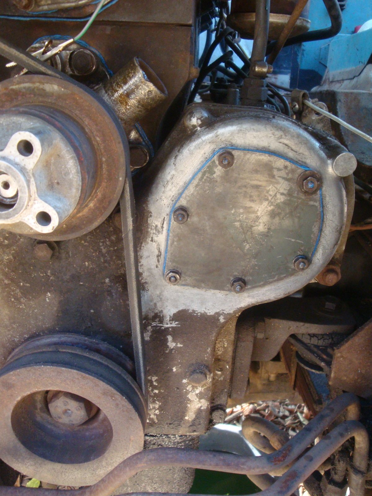

Le carter de distrib est-il rempli d'huile ? J'ai un suintement d'huile à droite au niveau du pignon de la PI et je me dis que tant qu'à être accessible autant que je refasse le joint de ce cache maintenant, mais est-ce que si j'ouvre (juste le cache qui suinte, pas tout le carter) ça va pisser parce que le carter est rempli, ou est-ce qu'il y a juste un fond d'huile qui lubrifie par barbotage ?
Et dans tous les cas est-ce qu'il y a un moyen de vidanger ça ou est-ce qu'il y a un niveau à surveiller ?
Beaucoup de questions, je découvre ces vieux moulins, donc si vous voulez bien partager votre expérience...

pour ton carter de distrib oui il y a de l'huile dedans

Tout à fait, mais la question était de savoir si les pignons de la distribution avaient leur propre huile (et donc niveau) ou si ça barbotait juste dans l'huile moteurMr P4 a écrit :pour connaitre la hauteur de l'huile dans un bloc suffit de tirer la jauge et de la placer à coté pour avoir une idée.
En tous cas merci pour vos réponses, j'ai ouvert le cache et refait un nouveau joint c'est bon.

Suintement au niveau du compresseur Suintement au niveau de la trappe de la PI Fuite d'huile
au carter inférieur ou carter de distribution

Ouverture de la trappe avant de la culasse pour gratter un maximum de merde Faut faire ça proprement pour pas libérer dans le circuit plus de saletés qu'il n'y en avait déjà.
Réfection de tous les joints Et remontage avec en plus de la pâte à joint bleue pour être tranquille Attention à ne pas juste remonter le corps du thermostat sans remettre avant le thermostat lui-même (je sais de quoi je parle...

Réfection de l'étanchéité de la trappe PI du carter de distribution

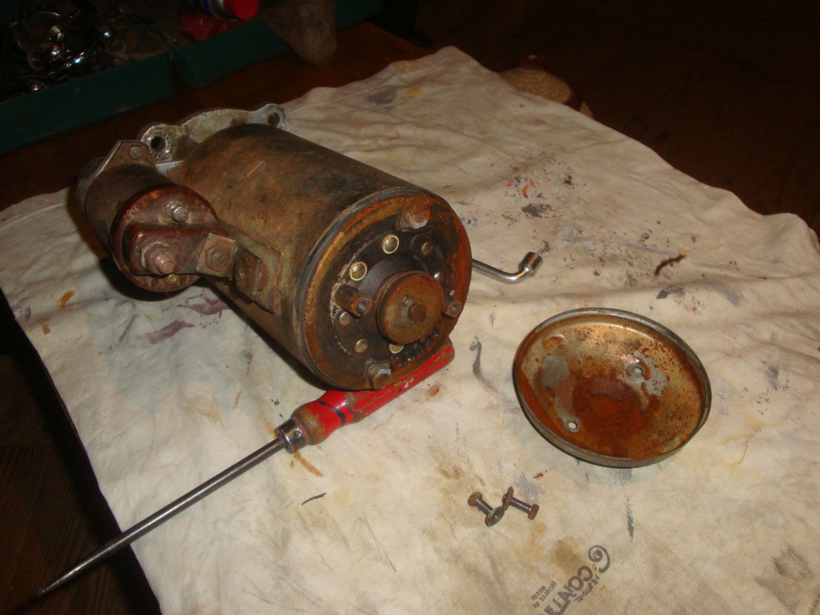

Après ça je me suis penché sur le démarrage qui était plus que laborieux :
- Nouvelle batterie 95Ah/850A
- Filtre/pompe à gasoil :
La ref. du porte-filtre : Le filtre, qui était bien colmaté J'ai trouvé une boîte sur Marseille qui a un nom poétique http://www.pourchier.com et qui propose encore cette référence de filtre à 7€61.
Au fond de la cuve il y avait un dépôt d'une espèce de boue rouillée, 3 bonnes cuillères à café au moins, je me demande comment le moteur arrivait quand même à démarrer avec tout ça et le filtre colmaté
Nettoyage de l'ensemble avec du G.O. bien propre :
Et remontage du tout :
- Micro-fuites sur le circuit :
Raccourcissement des durits qui étaient fendues au niveau des colliers (elles sont complètement raides, je les changerai plus tard).
- Bougies de préchauffage :
Démontage et test une à une : Toutes chauffent et deviennent incandescentes au bout de 15/20 secondes (l'une à un petit pet sur la tête, ça n'a pas l'air de la gêner).
Ref. Bosch : 0250 200 014 (réf. équivalentes ici : http://www.etecno1.it/diesel-glow-plug-105v-p-316.html)
Questions > C'est une vieille référence, est-ce que je peux y mettre des bougies plus récentes? (meilleur préchauffage?)
> Serait-ce utile de changer les bougies en préventif étant donné qu'elles ont l'air de fonctionner ?
- Démarreur :
Il arrivait qu'il reste collé quand je relâchais la tirette de démarrage, j'ai pas encore de coupe-circuit donc au début quand ça arrivait je devais descendre en vitesse du camion pour aller débrancher une cosse de la batterie. Pendant ce temps ça tirait à mort sur la batterie et ça chauffait, il fallait être rapide
Quand j'ai vu que ça venait du démarreur qui "collait" quelques coups de clef à molette suffisaient pour le faire décoller, plus besoin de débrancher la batterie
J'ai lu sur le net que ça arrivait en général quand la batterie était faiblarde, mais là je viens de la remplacer et ça me l'a refait une paire de fois.
Donc démontage : la ref. Le joint d'étanchéité de l'arrière était sec et mal monté, de l'eau a réussi à arriver jusque là d'après les traces d'oxydation Le lanceur est bien graissé et a l'air en bon état à première vue, les dents du pignon sont bonnes J'ai un poil de jeu au niveau de la douille en bronze qui est dans le nez du démarreur, il faudra la changer et changer aussi les roulements pour être tranquille.
Les charbons sont encore bons.
Il faudrait démonter complètement pour voir s'il n'y a pas d'oxydation à l'intérieur qui génère un mini-faux-contact et si l'isolation de l'inducteur est bonne.
Je ferai ça à l'atelier pour la grosse remise en état, là j'ai juste refait les contacts du solénoïde, la languette de contact était en piteux état à cause des "collages" à répétition (à moitié fondue). Je l'ai remplacée ainsi qu'une borne par une autre prélevée sur un solénoïde de démarreur HS, un coup de papier de verre et voilà, ça ira bien pour l'instant.
Remontage de tout ça et test : eh bien ça démarre toujours aussi mal
Reste à voir la PI qui a des fuites, vidanger tout ce gasoil apparemment plein de merdes, nettoyer le réservoir et toutes les canalisations, et si jamais ça va pas mieux avec tout ça il faudra jeter un oeil aux compressions !
En tous cas il roule sans chauffer maintenant donc je me suis fait une petite ballade pour l'amener au hangar :
Maintenant y'a plus qu'à
