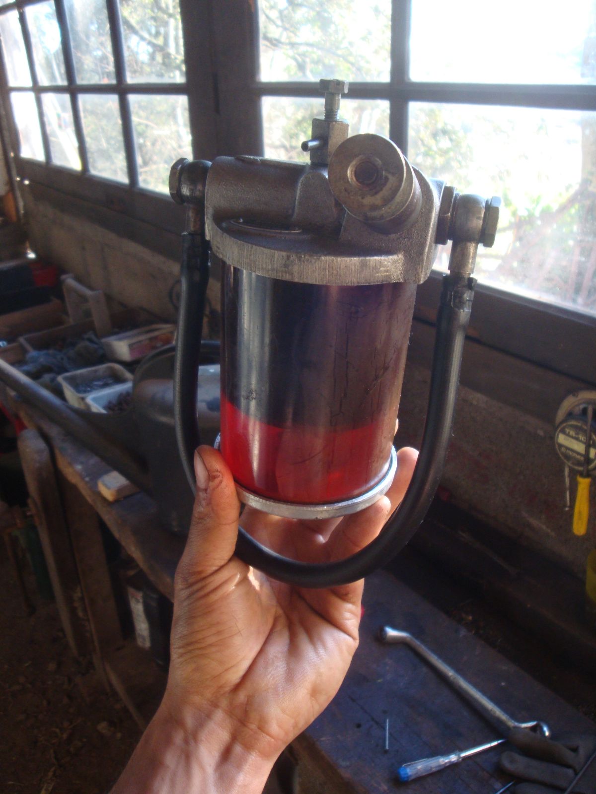

J'ai enfin eu un peu de temps pour me remettre sur le Castor, ça a un peu avancé je ferai un petit topo plus tard.
Il y a deux/trois petits trucs que avec que je voulais vous demander.
Voilà ma pompe à gasoil : 1ère question > est-ce que je peux appeler ça une pompe à gasoil vu qu'il n'y a à priori rien qui permette de pomper dessus ?
C'est plus un support de filtre avec vis de purge.
D'ailleurs si quelqu'un connait ce genre de pompe, comment je dois faire pour purger sans jouer du démarreur ?
J'ai toujours eu des modèles avec membrane donc là je vois pas trop comment faire.
En ce qui concerne les vis qu'il y a sur le dessus, je suppose que la vis verticale la plus haute est la vis de purge, mais qu'est-ce que peut bien être la partie cylindrique horizontale avec une partie filetée en bout, à côté de l'arrivée de GO ?
Je pense éventuellement à un système de réchauffage GO ça vous paraît possible ? Si oui il faut que je trouve comment câbler ça (sur l'allumage des bougies de préchauffe ?).
Question suivante > la distribution par cascade de pignons;
Le carter de distrib est-il rempli d'huile ? J'ai un suintement d'huile à droite au niveau du pignon de la PI et je me dis que tant qu'à être accessible autant que je refasse le joint de ce cache maintenant, mais est-ce que si j'ouvre (juste le cache qui suinte, pas tout le carter) ça va pisser parce que le carter est rempli, ou est-ce qu'il y a juste un fond d'huile qui lubrifie par barbotage ?
Et dans tous les cas est-ce qu'il y a un moyen de vidanger ça ou est-ce qu'il y a un niveau à surveiller ?
Beaucoup de questions, je découvre ces vieux moulins, donc si vous voulez bien partager votre expérience...
Merci !
Merci !

Re: "Pollux" le Castor d'OB1
Yo
Alors dans l'ordre ton filtre a GO tu le remplace par un avec une pompe dessus c'est mieux au cas ou
en fait sur t'on filtre a go il doit manqué une pièce :le capot de pompe d'amorçage qui doit être visser sur la parti cylindrique horizontale,qui si elle n'est pas grippé doit pouvoir être actionné,dans tout les cas suis le conseil de bruno, de mon coter je ne pense pas que ce castor soit equiper d'un réchauffeur de go.......... ensuite tu peut demonter sans souci la petite plaque devant le pignon de pompe a injection le carter est vide a l'arrêt: en fait oui la cascade de pignon est graisser par barbotage et l'huile passe d'un pignon a l'autre en tournant...tranquille....
La pompette est bizarre mais on dirait qu'il manque juste le pommeau pour actionner le piston.
Tout à fait, mais la question était de savoir si les pignons de la distribution avaient leur propre huile (et donc niveau) ou si ça barbotait juste dans l'huile moteurMr P4 a écrit :pour connaitre la hauteur de l'huile dans un bloc suffit de tirer la jauge et de la placer à coté pour avoir une idée.
En tous cas merci pour vos réponses, j'ai ouvert le cache et refait un nouveau joint c'est bon.
Pour la pompe à gasoil c'était bien ça, il manquait juste la prise pour actionner la pompe, maintenant je peux donc pomper si besoin.
Par contre pourquoi me conseillez-vous de changer cette pompe si elle fonctionne ?
bin maintenant que la pompe d'amorçage est nickel tu peux la garder oui, je (on) pensais qu'elle était raide...(?)

La nouvelle forme de l'échappement Je voulais faire un beau pot vertical avec clapet pour remplacer le bout de flexible informe mais finalement je me pose la question de remettre le pot en configuration d'origine (sortie sous le châssis) car vertical c'est joli mais ce n'est pas compatible avec mon projet de plateau basculant.
Bref pour l'instant j'ai donc juste redressé le flexible et lui ai donné une forme un peu plus conventionnelle.
Après ça je me suis penché sur le démarrage qui était plus que laborieux :
- Nouvelle batterie 95Ah/850A
- Filtre/pompe à gasoil :
La ref. du porte-filtre : Le filtre, qui était bien colmaté J'ai trouvé une boîte sur Marseille qui a un nom poétique http://www.pourchier.com et qui propose encore cette référence de filtre à 7€61.
Au fond de la cuve il y avait un dépôt d'une espèce de boue rouillée, 3 bonnes cuillères à café au moins, je me demande comment le moteur arrivait quand même à démarrer avec tout ça et le filtre colmaté ... Nettoyage de l'ensemble avec du G.O. bien propre : Et remontage du tout :
- Micro-fuites sur le circuit :
Raccourcissement des durits qui étaient fendues au niveau des colliers (elles sont complètement raides, je les changerai plus tard).
- Bougies de préchauffage :
Démontage et test une à une : Toutes chauffent et deviennent incandescentes au bout de 15/20 secondes (l'une à un petit pet sur la tête, ça n'a pas l'air de la gêner).
Ref. Bosch : 0250 200 014 (réf. équivalentes ici : http://www.etecno1.it/diesel-glow-plug-105v-p-316.html)
Questions > C'est une vieille référence, est-ce que je peux y mettre des bougies plus récentes? (meilleur préchauffage?)
> Serait-ce utile de changer les bougies en préventif étant donné qu'elles ont l'air de fonctionner ?
- Démarreur :
Il arrivait qu'il reste collé quand je relâchais la tirette de démarrage, j'ai pas encore de coupe-circuit donc au début quand ça arrivait je devais descendre en vitesse du camion pour aller débrancher une cosse de la batterie. Pendant ce temps ça tirait à mort sur la batterie et ça chauffait, il fallait être rapide
Quand j'ai vu que ça venait du démarreur qui "collait" quelques coups de clef à molette suffisaient pour le faire décoller, plus besoin de débrancher la batterie .
J'ai lu sur le net que ça arrivait en général quand la batterie était faiblarde, mais là je viens de la remplacer et ça me l'a refait une paire de fois.
Donc démontage : la ref. Le joint d'étanchéité de l'arrière était sec et mal monté, de l'eau a réussi à arriver jusque là d'après les traces d'oxydation Le lanceur est bien graissé et a l'air en bon état à première vue, les dents du pignon sont bonnes J'ai un poil de jeu au niveau de la douille en bronze qui est dans le nez du démarreur, il faudra la changer et changer aussi les roulements pour être tranquille.
Les charbons sont encore bons.
Il faudrait démonter complètement pour voir s'il n'y a pas d'oxydation à l'intérieur qui génère un mini-faux-contact et si l'isolation de l'inducteur est bonne.
Je ferai ça à l'atelier pour la grosse remise en état, là j'ai juste refait les contacts du solénoïde, la languette de contact était en piteux état à cause des "collages" à répétition (à moitié fondue). Je l'ai remplacée ainsi qu'une borne par une autre prélevée sur un solénoïde de démarreur HS, un coup de papier de verre et voilà, ça ira bien pour l'instant.
Remontage de tout ça et test : eh bien ça démarre toujours aussi mal
Reste à voir la PI qui a des fuites, vidanger tout ce gasoil apparemment plein de merdes, nettoyer le réservoir et toutes les canalisations, et si jamais ça va pas mieux avec tout ça il faudra jeter un oeil aux compressions !
En tous cas il roule sans chauffer maintenant donc je me suis fait une petite ballade pour l'amener au hangar :
Maintenant y'a plus qu'à
