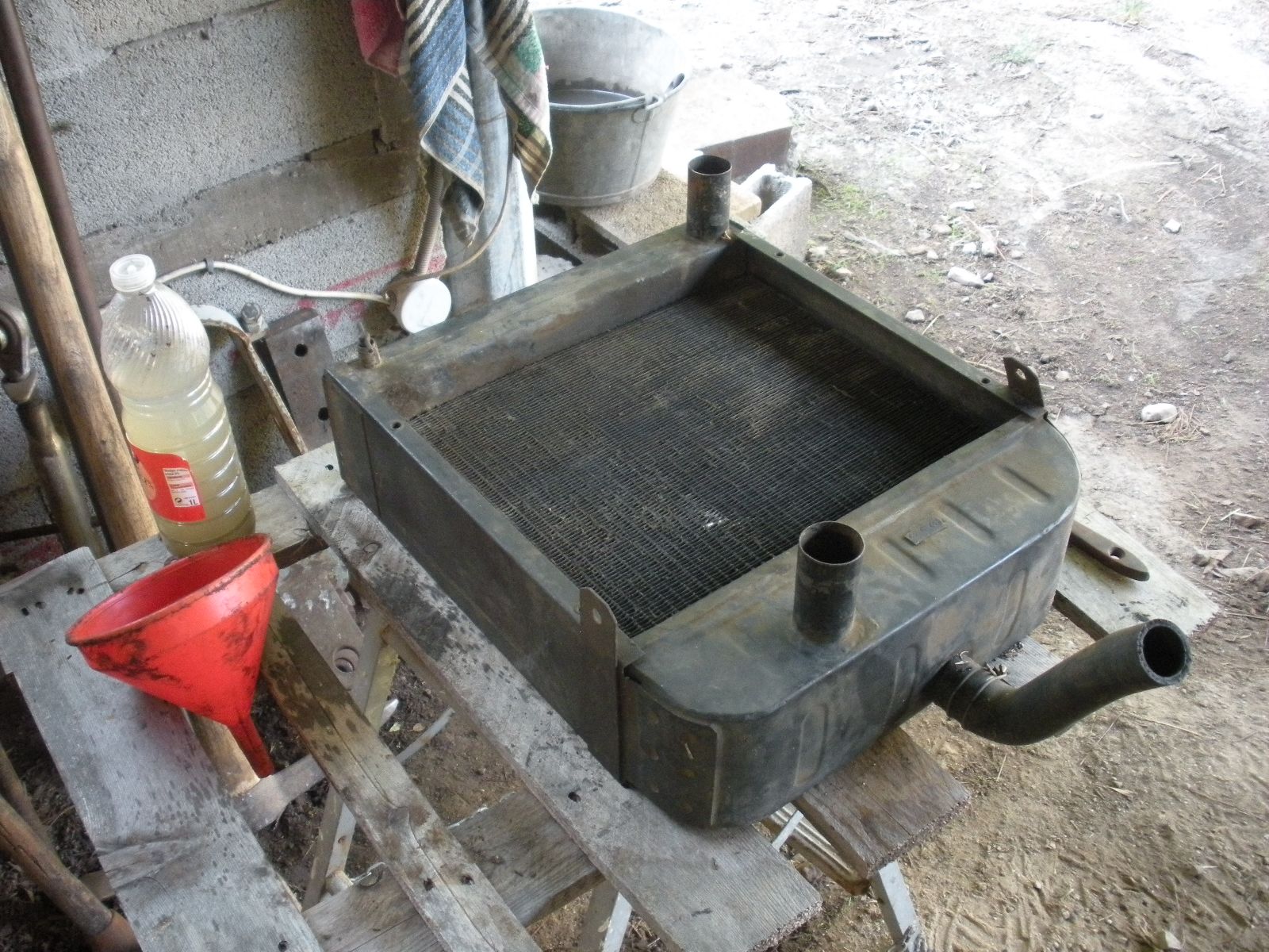

Le radiateur :

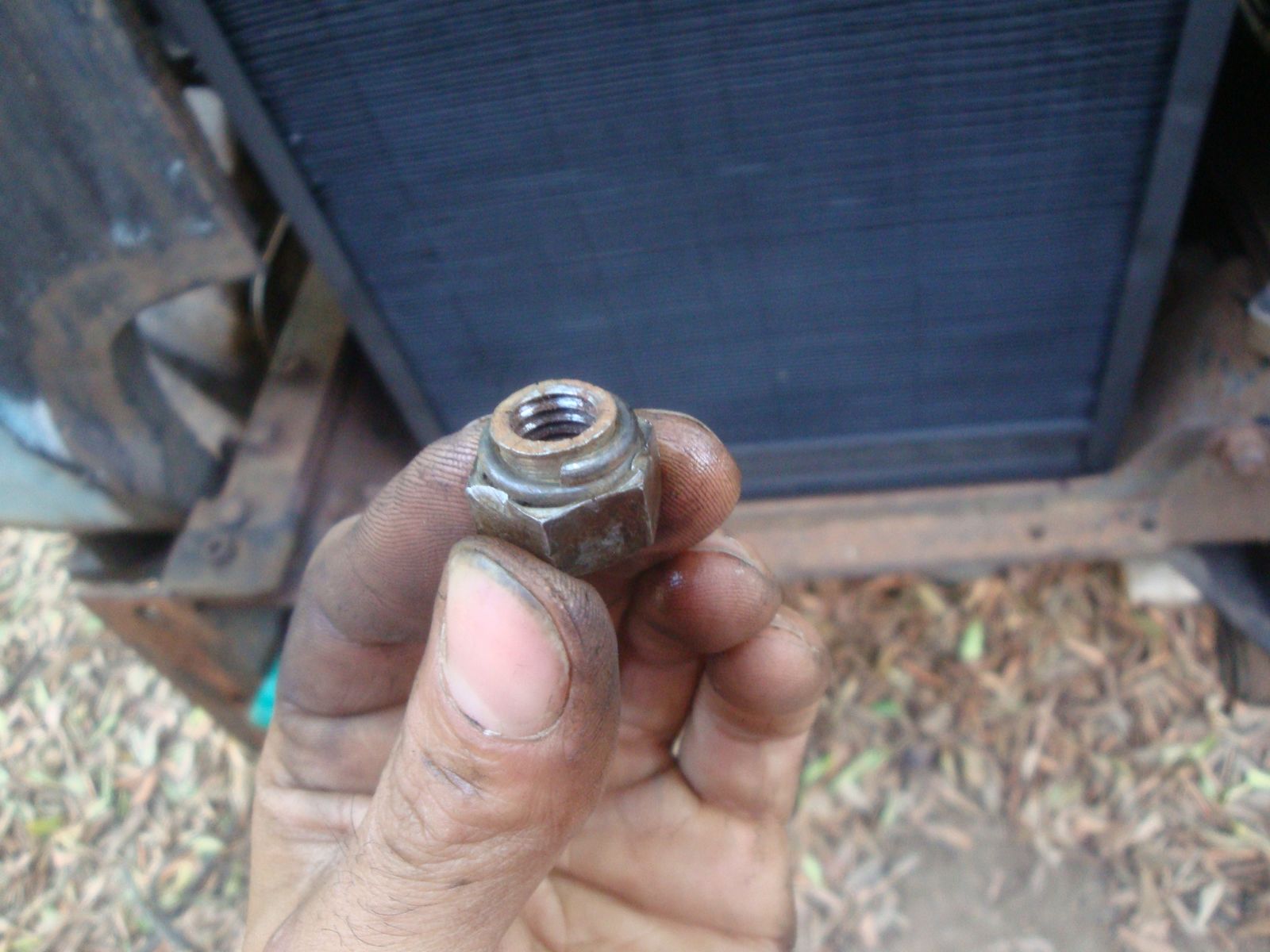

Pour le sortir c'est pas évident, la forme de la traverse avant fait que les tiges filetées sous le radiateur ont du mal à passer par dessus si on incline pas beaucoup le haut du radiateur vers le moteur Et la tôle du ventilo gêne tout le temps, il n'y a qu'en la désolidarisant et en la mettant dans cette position que j'ai réussi à incliner suffisamment le radiateur. Du coup j'ai recoupé les tiges filetées de quelques cm (il y a de la marge) pour être moins embêté la prochaine fois
Au passage, peut-être que j'ai rencontré des difficultés pour sortir le radiateur parce que ma cabine n'est pas celle d'origine, je ne sais pas.
Test du radiateur au jet d'eau : Ca circule mais il reste toujours de l'eau qui semble bloquée dans le faisceau.
Au cas où ce soit le calcaire qui encrasse l'intérieur, remplissage du radiateur au vinaigre blanc. On peut assez bien nettoyer un radiateur comme ça normalement, mais là après deux/trois jours de trempage ce n'était pas beaucoup mieux donc je l'ai apporté dans un petit atelier de remise en état de vieux radiateurs :
Il a ouvert le radiateur devant moi, on a plongé le faisceau dans l'eau pour le remplir et le ressortant on a regardé les tubes qui gardaient l'eau > sur la centaine de tubes du faisceau plus de 80 étaient bouchés...
Quelques jours après je récupérais mon radiateur entièrement tringlé, nettoyé, ressoudé, éprouvé et repeint : Ca m'a coûté aux alentours des 100€, un bon prix d'après ce que j'ai pu voir sur le net.

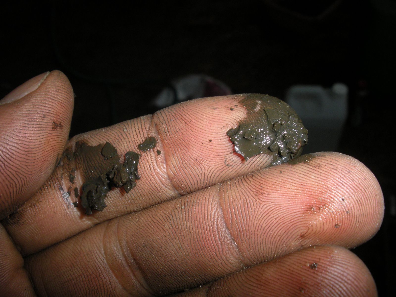

Le trou du thermostat Il y a à l'intérieur un mélange de boue et de rouille Remplissage du bloc au tuyau Défaire la vis de purge en bas du bloc juste derrière le démarreur, et laisser couler l'eau boueuse jusqu'à ce qu'elle sorte claire.

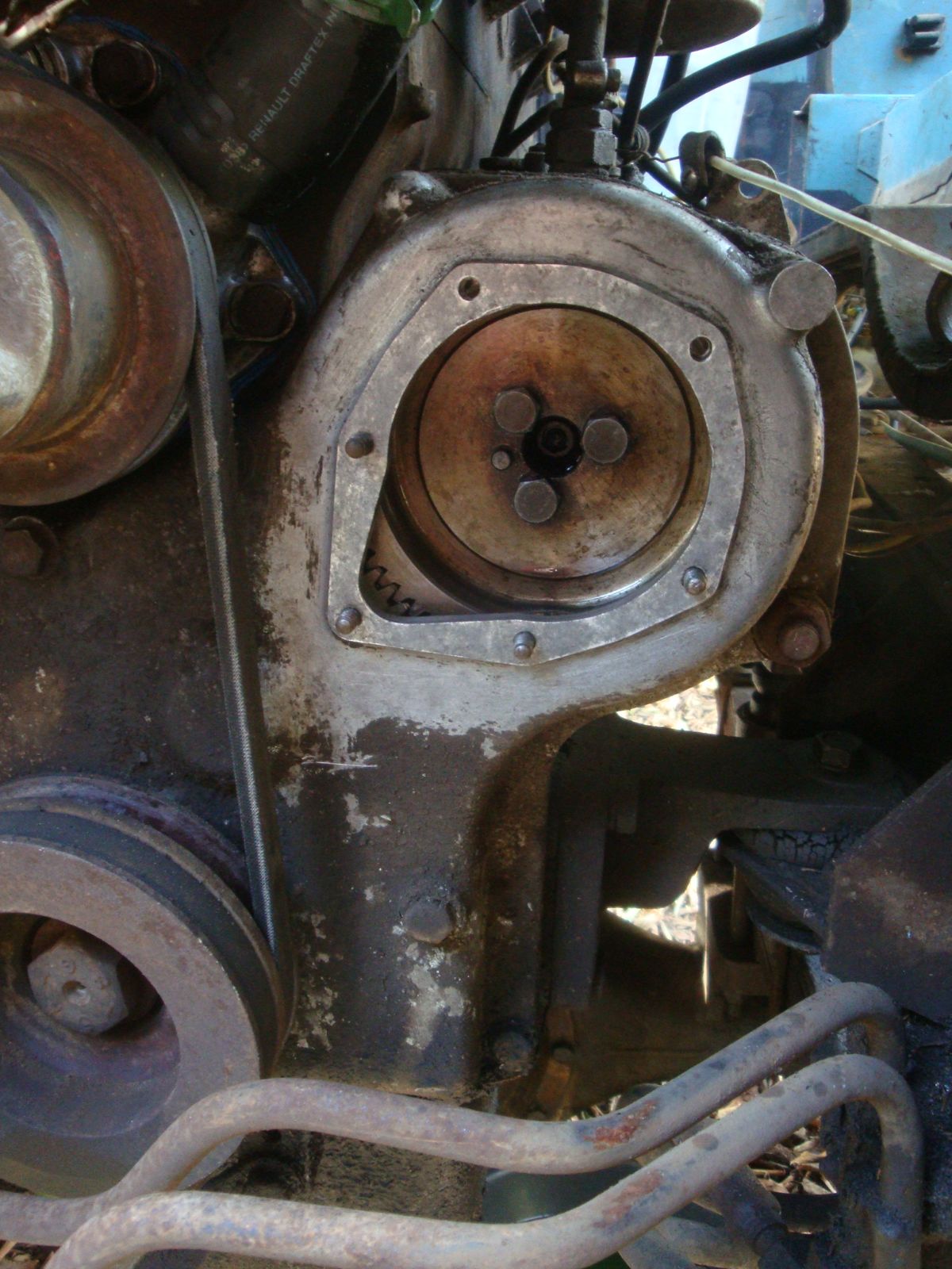

Pendant que ça coule, petit check-up de la face avant :
Suintement au niveau du compresseur Suintement au niveau de la trappe de la PI Fuite d'huile
au carter inférieur ou carter de distribution
Silent-blocs supports moteur HS; ils doivent avoir l'âge du camion...

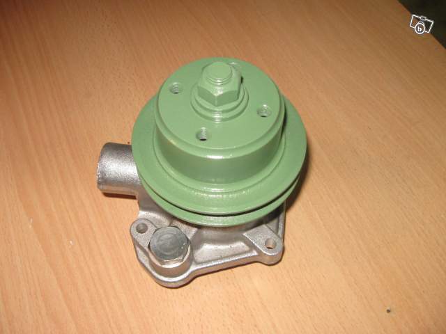

La pompe à eau :
Démontage de l'hélice La pompe ne fuyait pas mais il y avait un peu de jeu au niveau de l'axe et un bruit de roulement fatigué La méthode officielle pour démonter la pompe : La bague en bronze est un peu bouffée sur la tranche mais le joint cyclam est encore bon Le roulement HS Dans un premier temps, comme j'ai abimé une petite bague de ma pompe au démontage à la presse, j'ai voulu simplement remplacer la pompe complète par une de Man 712.
Mais si elle se monte bien en lieu et place, celle du 712 est en fait plus longue et surtout, la gorge de la poulie ne tombe pas au même endroit : Démontage de la 2ème pompe (sans la presse cette fois
La différence importante entre les deux pompes mis à part leur longueur, est que la bague en bronze du joint cyclam est différente, son diamètre est plus important sur la pompe du 712.
Du coup le trou dans le corps de pompe est aussi plus grand On voit aussi qu'il y a sur la 712 une sortie en plus pour le chauffage alors que sur le 591 elle est sur une durit, et qu'il n'y a pas de filetage pour mettre la sonde. L'emplacement étant quand même là il suffirait de percer/tarauder ça n'est pas un problème.
Le joint de ma pompe étant encore bon je me suis contenté de prélever sur la 712 les roulements et la bague qui était écrasée sur la mienne, et j'ai remonté tout ça.
Attention au remontage il faut bien aligner le trou de la bague en bronze du joint cyclam et le trou d'évacuation en cas de fuite qui est sur le corps de pompe.
Pour avoir passé du temps à chercher sur le net , je peux vous dire qu'il est quasiment impossible de trouver une pompe à eau de 591, même d'occasion. Même Alain Brink ne pouvait pas m'en avoir c'est vous dire...
Le plus simple à mon avis en cas de problème avec cette pompe est de se trouver une pompe de 712 et de la modifier; ça demande un petit travail de tourneur mais rien de bien compliqué à mon avis.
Le corps des pompes : Les côtes internes sont les mêmes et les roulements aussi, il suffit de raccourcir à la bonne longueur le corps de la 712 et éventuellement refaire une gorge pour le circlip du dernier roulement, mais franchement ça n'est même pas obligatoire car la poulie vient en appui sur ce roulement, il ne peut pas bouger.
Il faut en suite raccourcir l'axe de la turbine, c'est là qu'un tourneur sera le bienvenu car il faut couper et refaire le filetage en bout : Après ça il reste à percer/tarauder l'emplacement de la sonde et remonter le tout avec la poulie du 591.
Si jamais elle n'est pas réutilisable il suffit de raccourcir un peu la cale qu'il y a entre la poulie et l'hélice du ventilo et monter celle du 712.
Autre option > trouver une pompe à eau de Renault 580 (tout aussi rare à mon avis
), je ne sais pas si la gorge de la poulie est au même endroit mais d'après ces photos ce serait bien possible :
A confirmer.

- Filtre/pompe à gasoil :
La ref. du porte-filtre : Le filtre, qui était bien colmaté J'ai trouvé une boîte sur Marseille qui a un nom poétique http://www.pourchier.com et qui propose encore cette référence de filtre à 7€61.
Au fond de la cuve il y avait un dépôt d'une espèce de boue rouillée, 3 bonnes cuillères à café au moins, je me demande comment le moteur arrivait quand même à démarrer avec tout ça et le filtre colmaté
Nettoyage de l'ensemble avec du G.O. bien propre :
