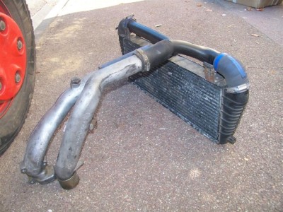

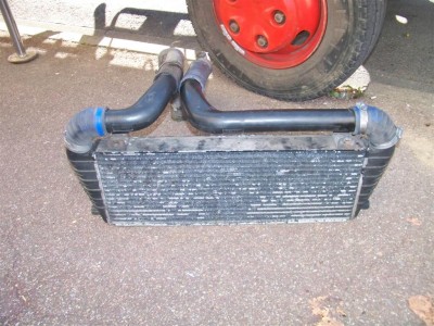

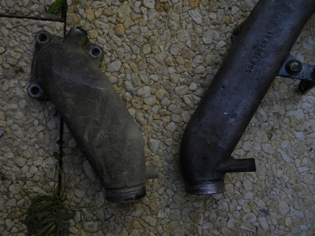

bien inspiré par le montage de Dimitri, (viewtopic.php?f=3&t=3572)
j'ai réussi à avoir cela à prix raisonnable :

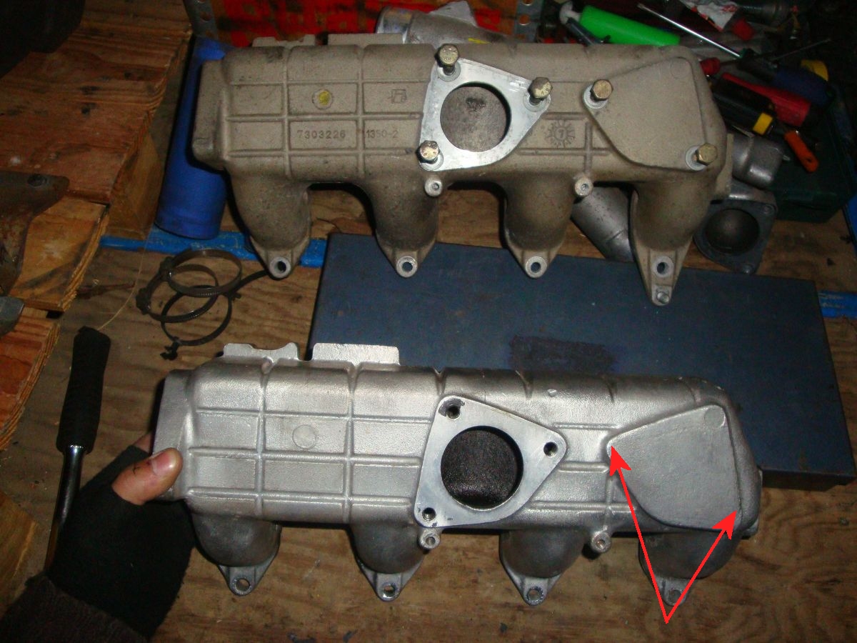

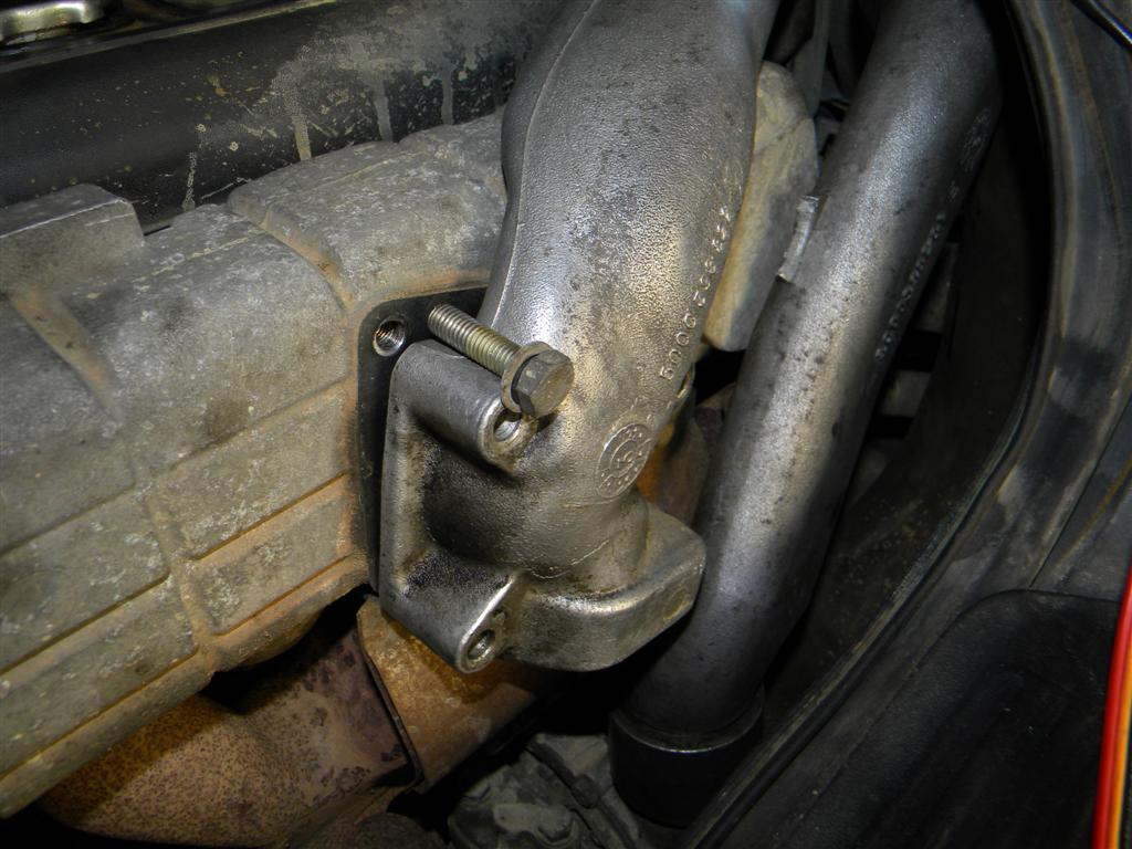

mais je n'ai pas dans le kit le collecteur d'admission d'air avec les trous pour fixer le tube qui part du turbo ...
du coup, puis-je percer et tarauder des trous comme sur la photo ? ci dessous :
seb
Messages : 5920
Re: Montage intercooler sur un B90 moteur 8140-21
Yep Seb, tu peux tout à fait percer/tarauder ton collecteur actuel, pas de souci à mon avis :wink:
Par contre je fusionne ton post avec celui déjà existant, inutile de créer des doublons fouet
@+ et bon courage pour le montage!

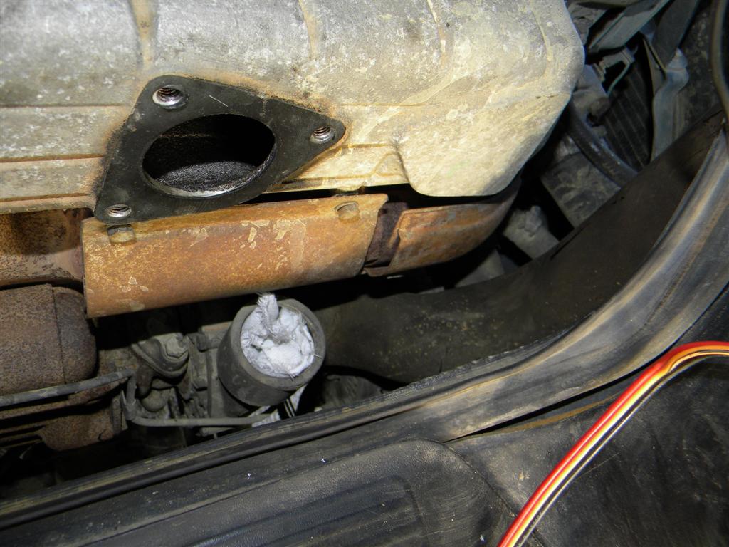

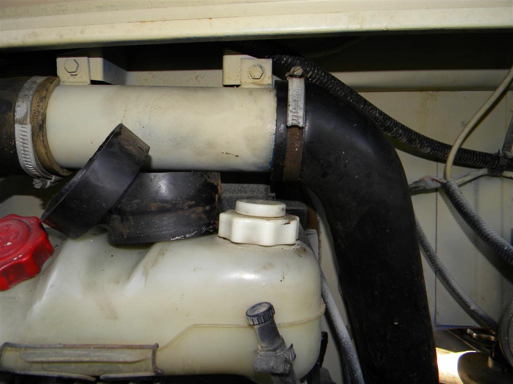

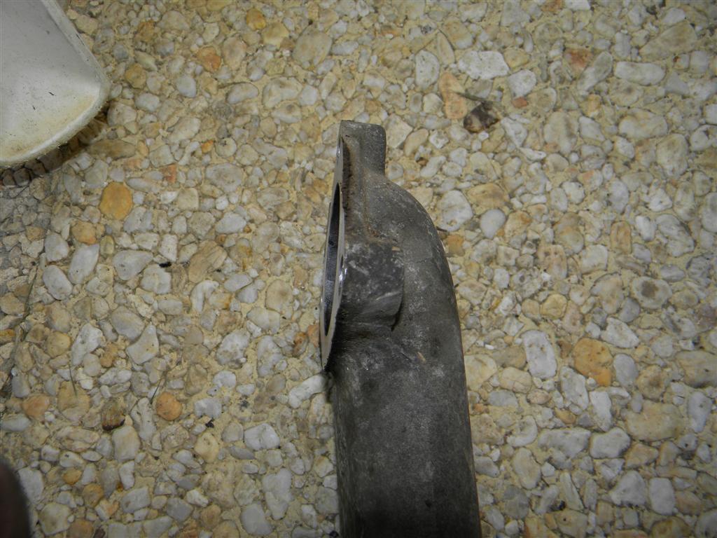

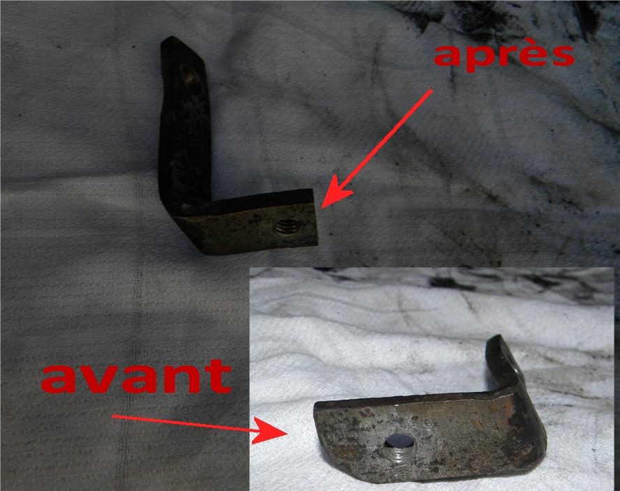

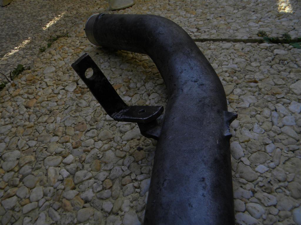

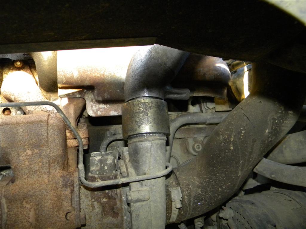

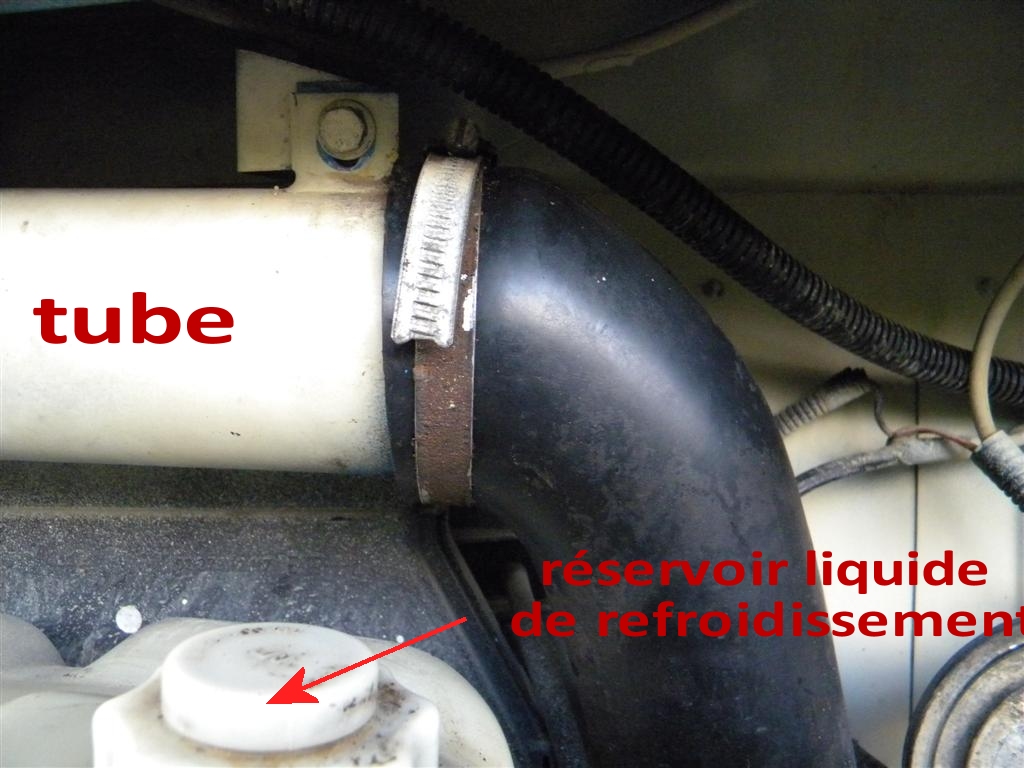

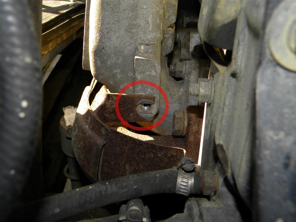

1er essai en photos :
démontage
démontage

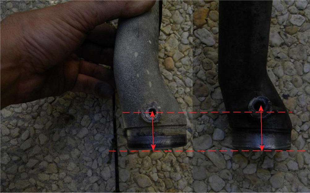

différence entre les points d'attache des plaques de protection thermique
là problème
là problème
et hop, plus de problème !
la fixation &quot;maison&quot;
la fixation "maison"
qui devrait se fixer ici
petit nettoyage
petit nettoyage
petit retouche de la fixation qui forçait sur le collecteur
et hop, c'est emboité
raccourcissement durite
patte fixation vissée
petite vue d'ensemble
vis d'origine trop courte pour ce modèle
pièce d'origine, longueur des trous plus courte
C'est tout pour ce soir,
seb
Messages : 5920
C'est un bon départ, bon courage pour la suite :wink:

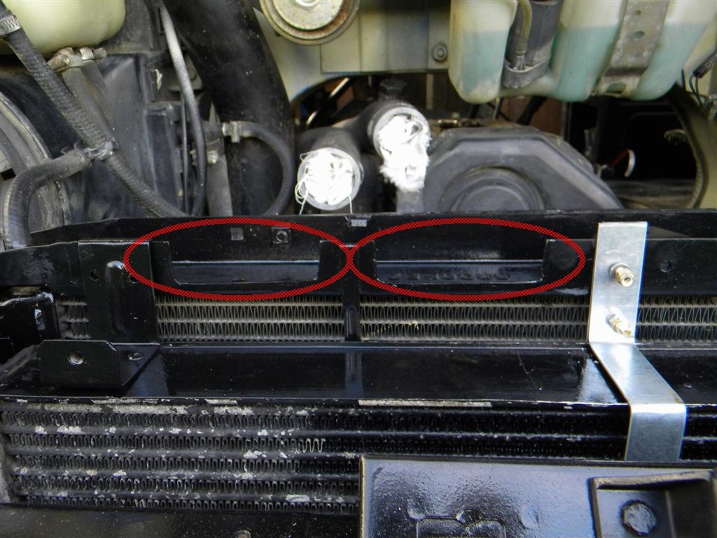

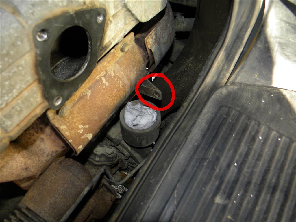

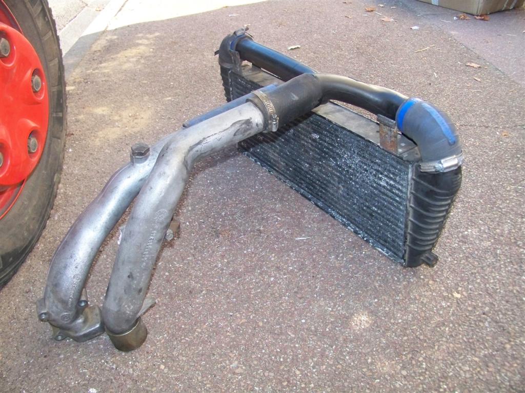

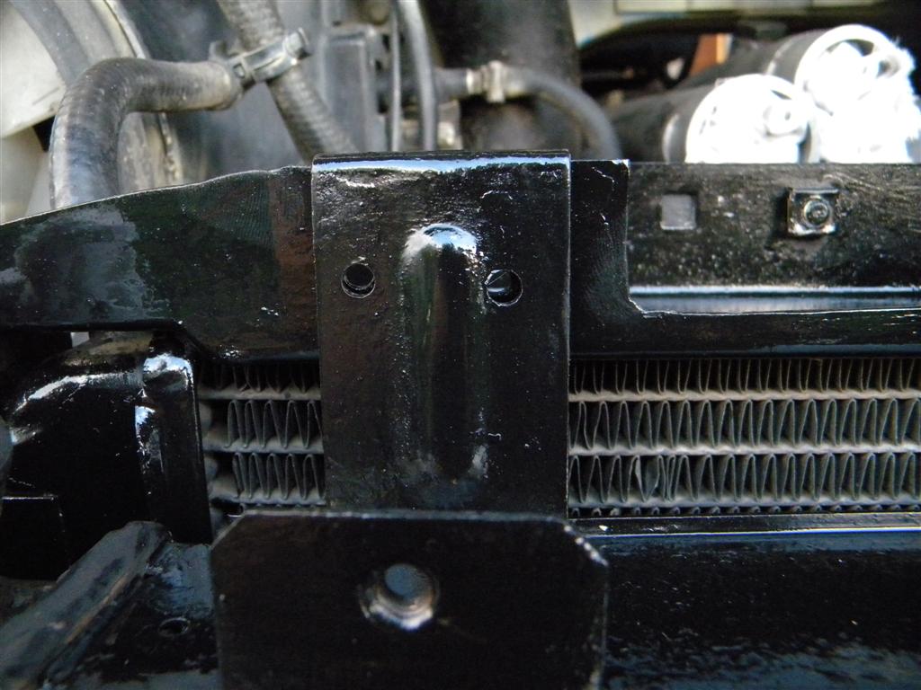

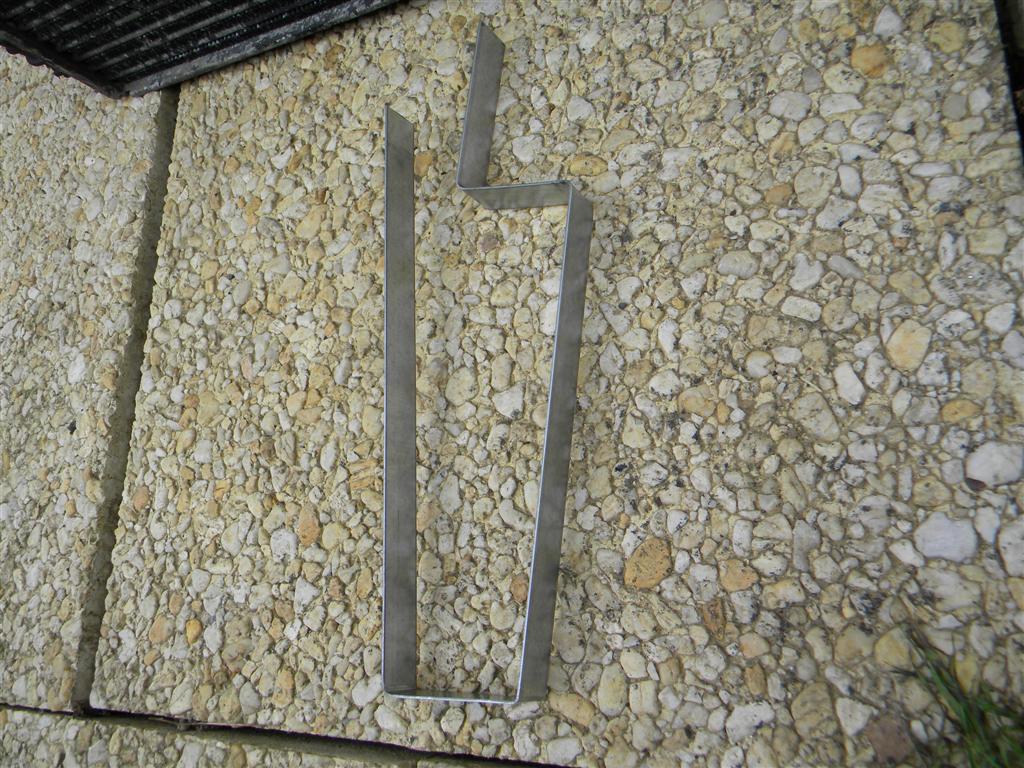

Salut, suite:

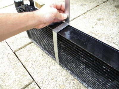

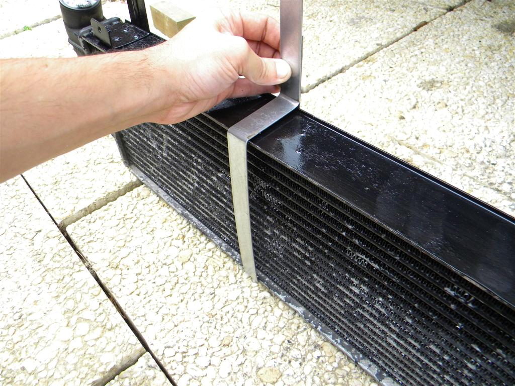

comme je suis partisan du moindre effort :oops: , j'ai opté pour une solution facile (pas de soudure) ... et donc pas de dépose du radiateur et le remplissage avec la purge qui s'en suit ... mais création d'une pièce de support à base d'un plat d'acier zingué d' 1,5mm frappé au marteau et à l'enclume :wink: ... et puis, de plus, je me suis aperçu après coup qu'il y avait une vis cassée dans un des support latéraux de l'intercooler :( ... (qui dit : perçage taraudage , galère )

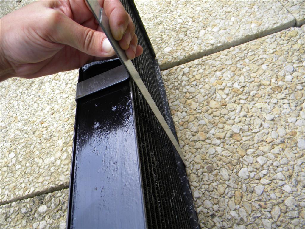

les fixations d'origine, que j'ai aussi percées de 2 trous, mais qui encaisseront moins de charge verticale due au poids de l'intercooler, grâce à ma pièce rapportée :
(les fixations d'origine comportent 3 rivets maintenant les équerres sur l'interco )

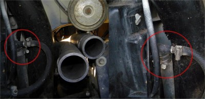

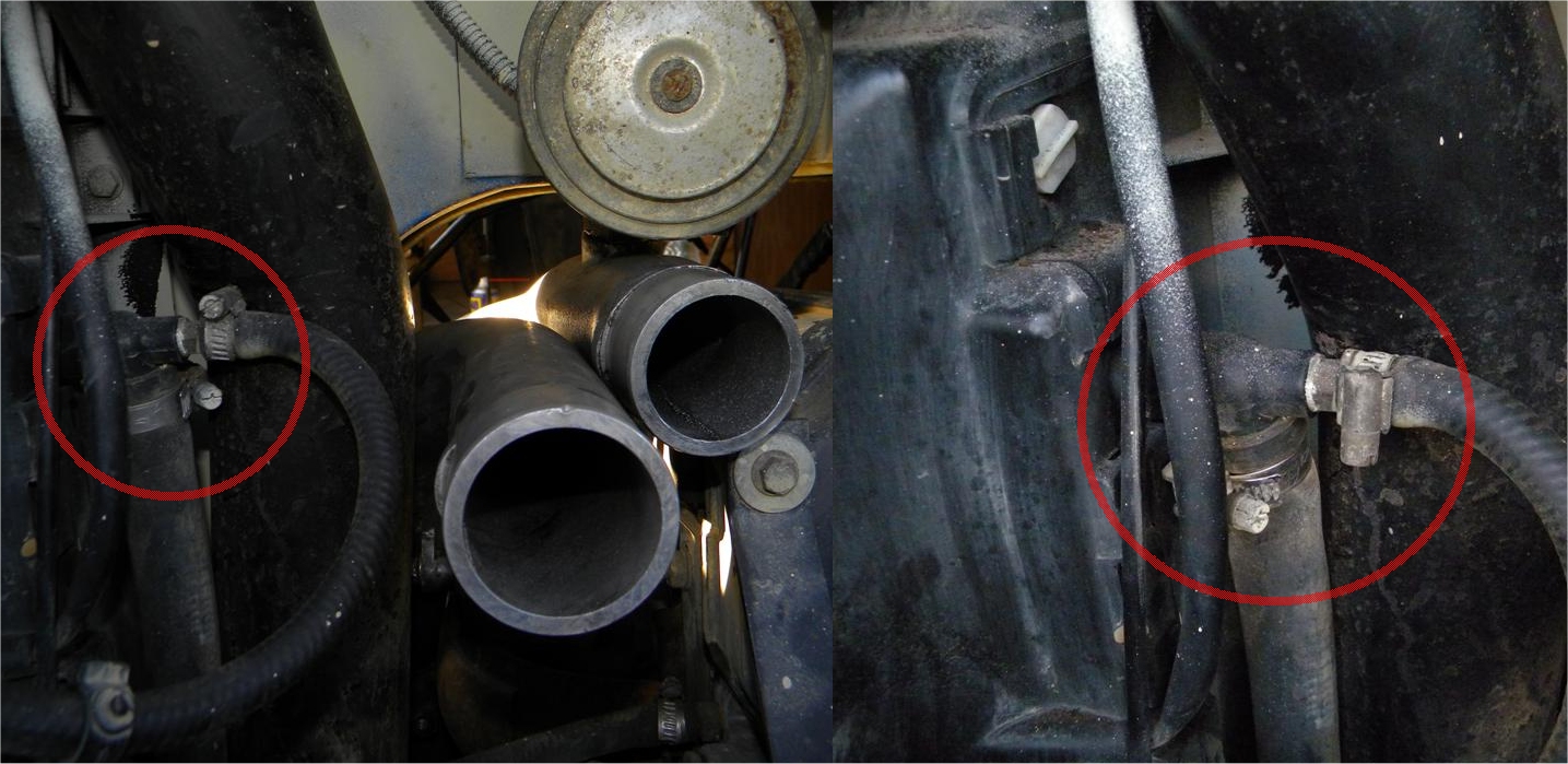

découpe du radiateur pour le passage des durites
attention à ne pas (re)couper trop court la durite ! j'ai été obligé de déposé le tube (2 vis) pour fixer la durite raccourcie de droite, et à l'aide d'une cale en bois sur le réservoir de liquide de refroidissement, après avoir refixé la vis de gauche de support du tube, remonter l'ensemble (transpiration au rendez vous ! )

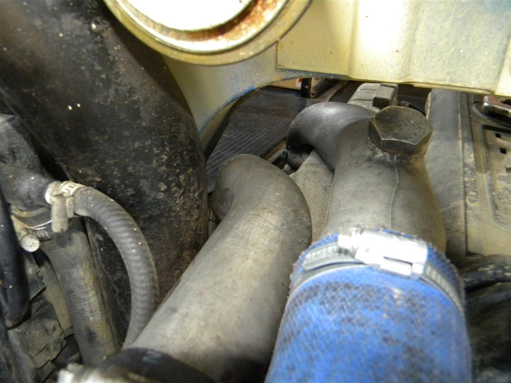

colliers tournés pour éviter d'abimer la durite d'admission (à gauche avant, à droite après)
comme il faut du temps à la peinture de sécher, c'est tout pour ce soir !
@ suivre
seb

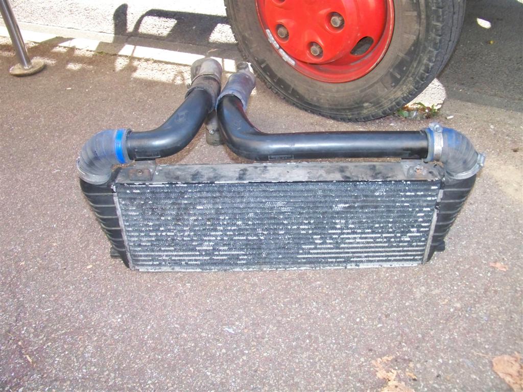

sur cette annonce, après l'avoir contacté, il vend le radiateur air/air seul à 70€

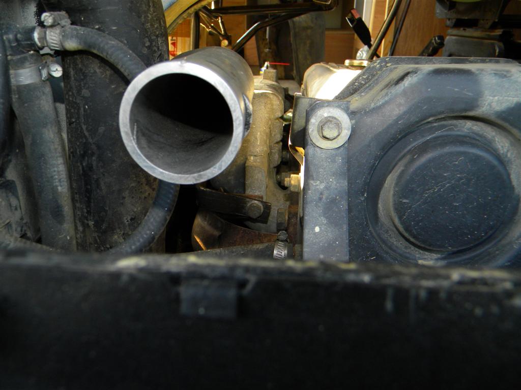

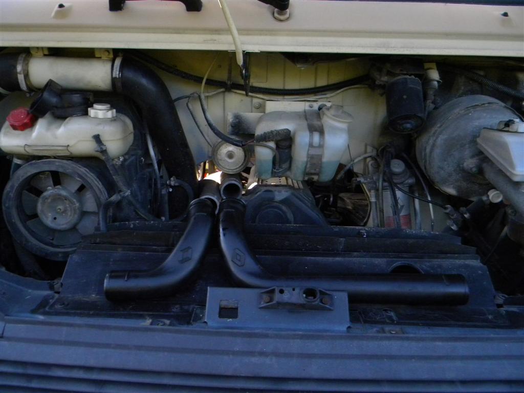

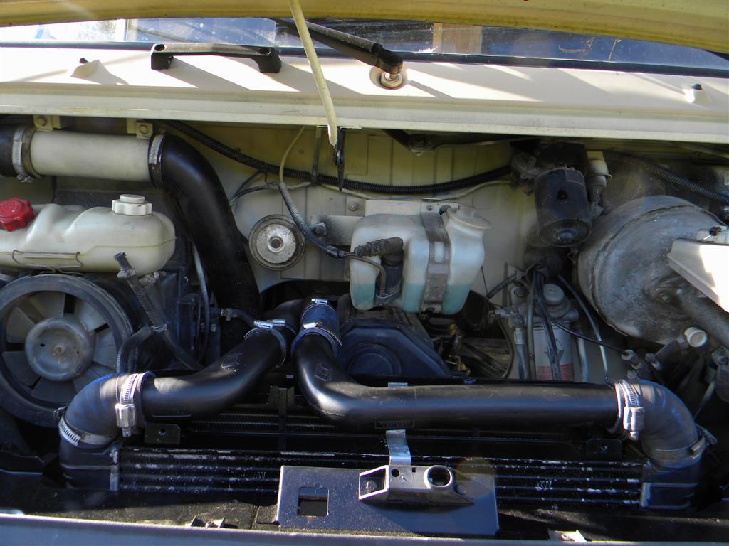

montage terminé, un petit tour avec pour voir si rien ne bouge :
une fois vissé l'intercooler ne bouge pas d'un poil
dans mon montage j'ai mis un peu de silicone sur les bord du radiateur air/air qui vient en appuie sur les bords du radiateur eau/air

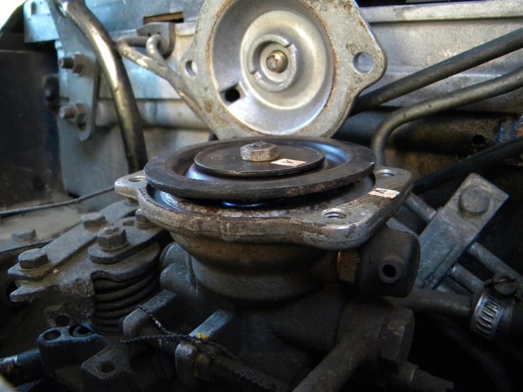

j'ai voulu attaqué le réglage de la LDA comme dans le tutoriel mais j'ai un problème :
J'ai réussi à faire sortir verticalement de 3mm l'axe , à l'aide de 2 tournevis plats en prenant appuie sur la rondelle en dessous de la membrane.
Et puis comme ça ne venait pas j'ai stoppé l'opération.
Question : est-ce normal que ce soit dur à retirer ?
En appuyant dessus, l'axe bouge (descend et remonte) mais ne reprend pas sa position d'origine ! il reste toujours mes 3mm !
Alors que, lorsque j'ai ouvert la pompe, la membrane était au niveau de son logement.
Bon, quand je remets le couvercle l'axe descend et la membrane se replace dans son logement, mais je capte pas tout là ... :?:
HELP !
seb
Message par nh3 »
Que tu n'es rien senti, c'est normal, si on ne touche pas à la pompe, il n'y a presque pas de difference.
pour la came, il n'y a rien qui doit l'empecher de monter, il faut tirer et tourner en même temps, mets un peu d'huile fluide ça peut aider !
