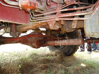

Sur les 75-130 avec un pont avant sinpar, il n'y a pas blocage de différentiel, alors que les suivants ont le blocage AV.
j'ai eu aussi pas mal de soucis avec un pont av sinpar, surtout au niveau freinage. Ce pont ne doit pas être trop fiable, car je sais que la société BEKe achetait tout les saviem SP5 4X4 pour récuperer les pont av sinpar pour les remonter sur des 75/130

C'était quoi tes soucis de freinage ?
On m'a parlé de demi arbre fragile qui casse facilement.

Sur mon pont sinpar, j'ai eu des soucis de frein. lors des freinages, le pont avant vibrait beaucoup et faisait trembler tout le camion. il fallait que je freine fort pour ne pas avoir de vibration. j'ai refait les roulements avant, vérifier les pivots et rectifier les tambours, mais toujours le problème. j'avais même fait un releve de pression de freinage. Finalement, j'ai revendu le camion car je faisais plus de mécanique que de route.
une autre chose que je n'avais pas aimé sur ce pont, c'est qu'il n'y avait pas d'excentriques pour régler les garnitures de frein.

Ca explique pourquoi ce pont n' a pas été monté longtemps sur le 75.130. Je le vois que sur des 75.130 de 1981. En 1982, il avait déjà l'autre pont.
Il devait vraiment pas être terrible le sinpar.
