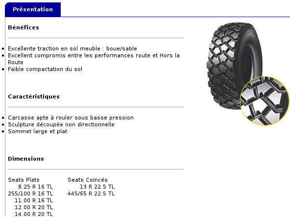

Le Michelin XZL existe en 8.25/16:
Idéal pour Alain mais à quel prix, peut-être que Dan .............

19 pouces ?????le point G a écrit :je viens de monter des MICHELIN 255x100x19 en XZL.

Bastien a écrit :19 pouces ?????le point G a écrit :je viens de monter des MICHELIN 255x100x19 en XZL.
tiens..ben il y en a un autre qui a du glisser 3 fois de suite..j'avais pas fait attention..juste surpris qu'on puisse mettre si largele point G a écrit :Non Bien sûr ,j'ai glissé!!!!!!!c'est bien du 16.
et pour le coup si grand en diametre
on aura compris que tu voulais dire 235x85R16 qui est effectivement ce qu'il ya de plus pres du 750R16.AlainB a écrit :
