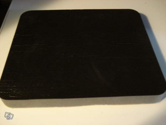

le(bon)coin :
Prix : 35 €
Ville : 85700 Montournais
vends plaques d'isolation phoniques épaisseur 40mm auto adhésives a fort pouvoir acoustique spécialement adaptés pour renforcer une isolation existantes moteur ou groupe electrogéne ;plaque recoupables simplement au cutter et flexible leur permettant de s'adapter au collage en arrondi.PRIX DE VENTE INDIQUER AU M2
seb
