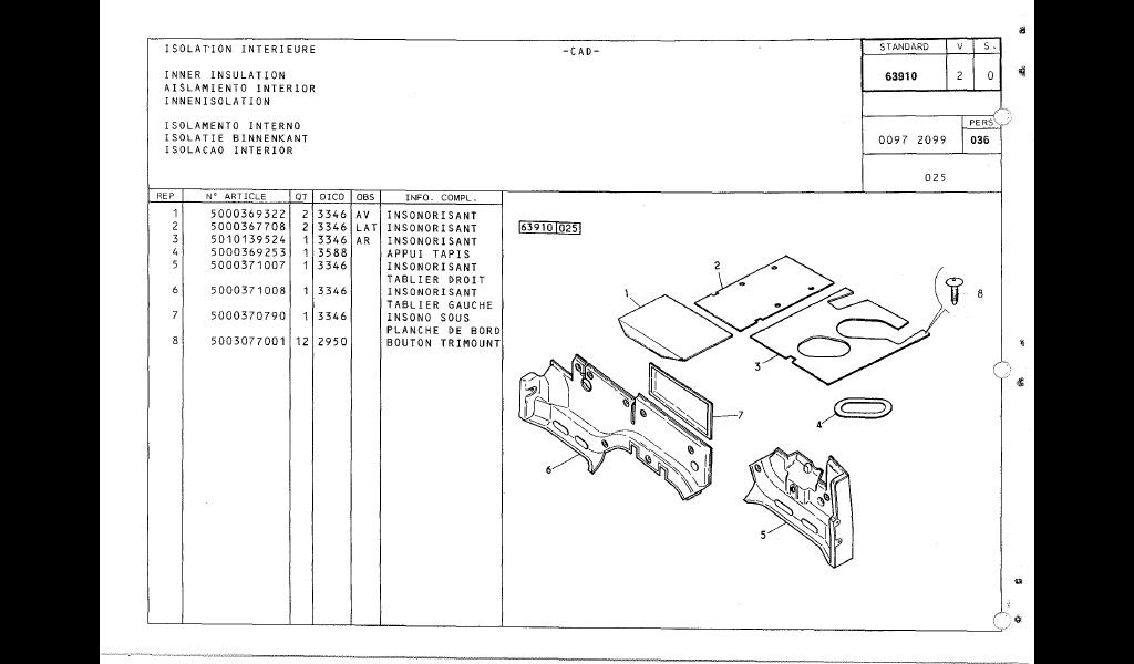

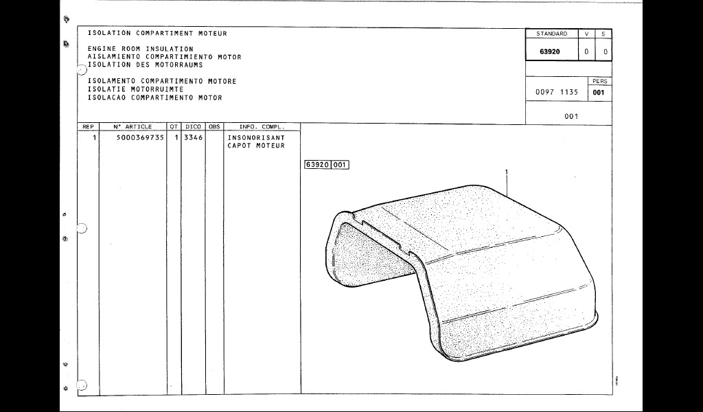

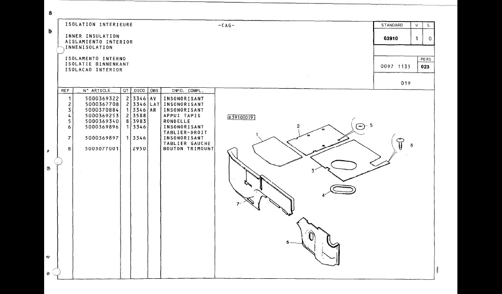

Vous serez content de savoir que Renault a pensé à vous :
Sur mon B l'ancien proprio avait fait poser des isolants latéraux les (12) ou les (17), je ne sais plus lesquels j'irai vérifier.
Mais je ne sais pas si ça a réduit le bruit, j'ai toujours conduit le camion avec ça.

Pour en revenir au capot moteur, il y a la possibilité de glisser qq chose (qq mm d'épaisseur) entre le couvercle et le garnissage, mais quoi qu'on peut donc y mettre pour améliorer l'isolation thermique et phonique à la fois ?

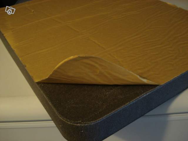

le(bon)coin :
Prix : 35 €
Ville : 85700 Montournais
vends plaques d'isolation phoniques épaisseur 40mm auto adhésives a fort pouvoir acoustique spécialement adaptés pour renforcer une isolation existantes moteur ou groupe electrogéne ;plaque recoupables simplement au cutter et flexible leur permettant de s'adapter au collage en arrondi.PRIX DE VENTE INDIQUER AU M2
