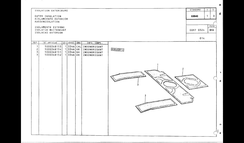

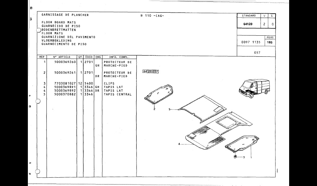

Vous serez content de savoir que Renault a pensé à vous :
Sur mon B l'ancien proprio avait fait poser des isolants latéraux les (12) ou les (17), je ne sais plus lesquels j'irai vérifier.
Mais je ne sais pas si ça a réduit le bruit, j'ai toujours conduit le camion avec ça.

Le genre de truc qui doit être introuvable en occase et couter un bras chez rvi (si c'est toujours dispo)
A mon avis il faut le jeu complet pour que ce soit efficace.

De plus c'est ce genre de mousse qui après quelques années (chaleur? uv?) se décompose et tombe en poussière.
– Pour le compartiment moteur, j'ai trouvé de l'isolant multicouches composé d'un film alu assez épais (rayonnement), de fibres de verre en vrac (conduction, ignifuge et phonique), avec ou sans plaque bitume pour le phonique. Cherot mais efficace semble-t-il sur le véhicule d'un collègue, mais une vrai merde à monter proprement.
– Enfin, le plus simple et le plus efficace pour moi (sérieusement le jour et la nuit) a été de poser des tapis d'entrée d'immeuble (genre de moquette synthétique lavable encollée dans une matrice caoutchouc) Oui, les grand paillassons, c'est ça
Parmi les échecs il y a:
– mousse Pu injectée dans les longerons.... malgré une tige longue pour bien vider la bonbonne dans tout le longeron.... explosion à la gueule en sortant le tube, toute la mousse dehors!
– enduit phonique et protection de carrosserie à gicler.
Le véhicule est "équiper" de série
Je cherche donc à doubler cette tôle par une plaque alu (+bitume) qui viendrait visée sur les longerons. Je cherche à remplir les espaces entre les longerons d'une mousse phonique mais insensible à l'humidité.
Rien trouvé de mieux pour l'instant que du polystyrène extrudé (genre jackodur)...
De meilleures idées??!!
