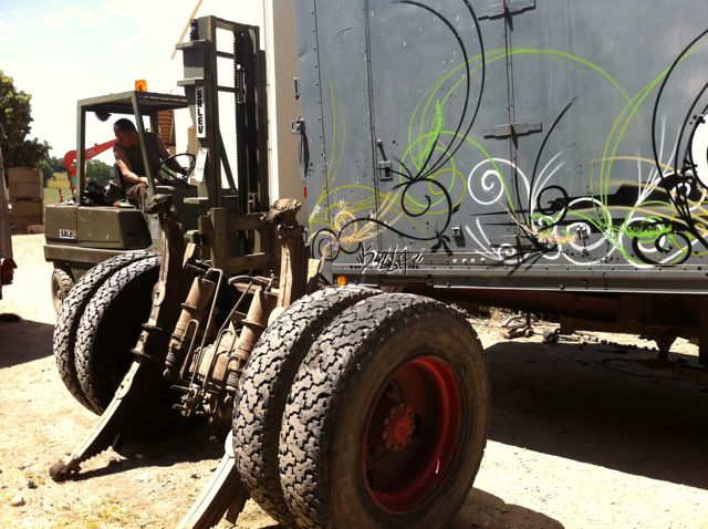

Re: Pont avant et pont arrière
Message par lapetite »
2 avants, 2 arrières, complet avec lames et roues. Ils devaient traverser notre mare nostrum mais changement de programme.
Vraiment pas facile en affaire. A réfléchir sur le prix de la ferraille et le poids exact.
Dites moi pas que cela fait deux tonnes cette m...
