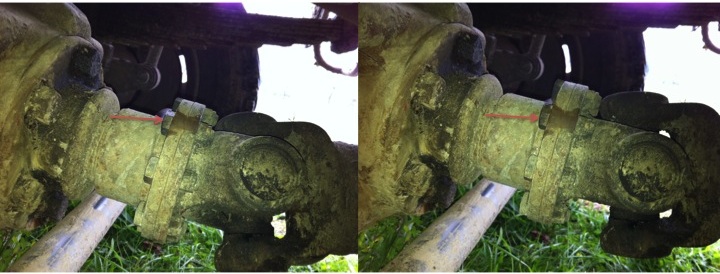

Le jeu de l'arbre de transmission lorsqu'on le manipule à la main (on devine les flèches rouges) la plaque du pont avant Les notices Les pièces détachées Le cours magistral

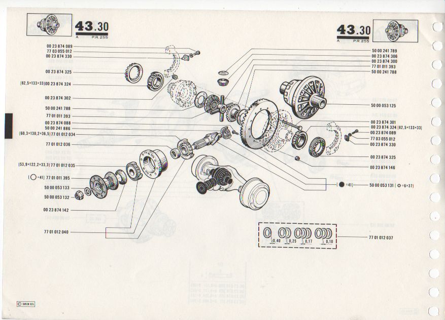

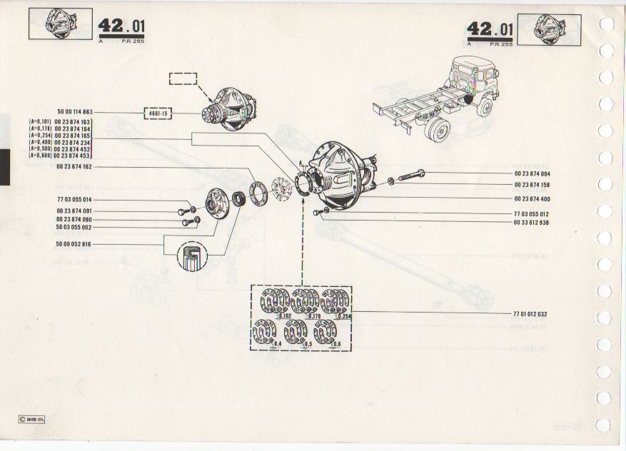

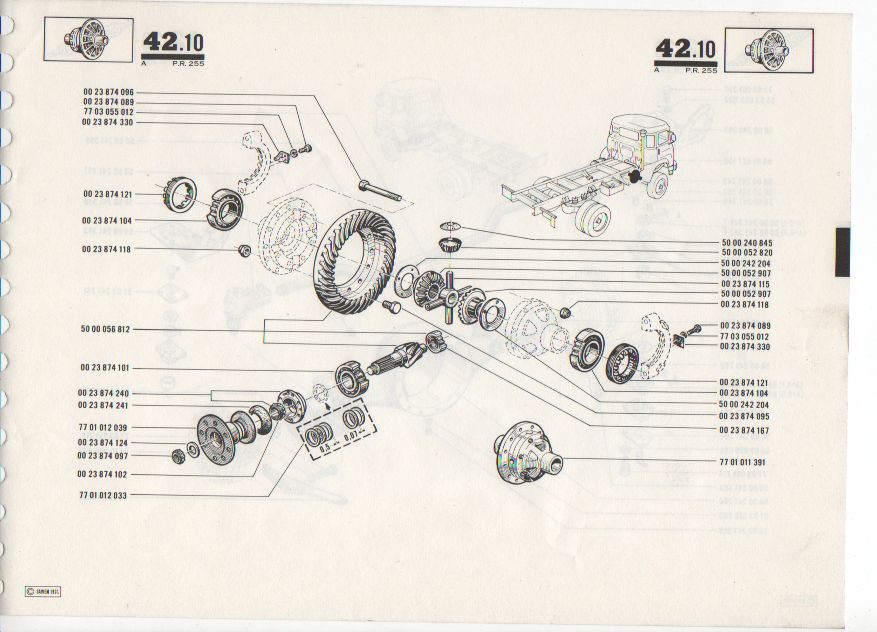

Re: Pont avant
"alors au début, il y a un papa et une maman"
Plaque du pont arrière notifiant bien le rapport de couple de 6x37 tête PT 46S 36 2501 ne semble pas correspondre

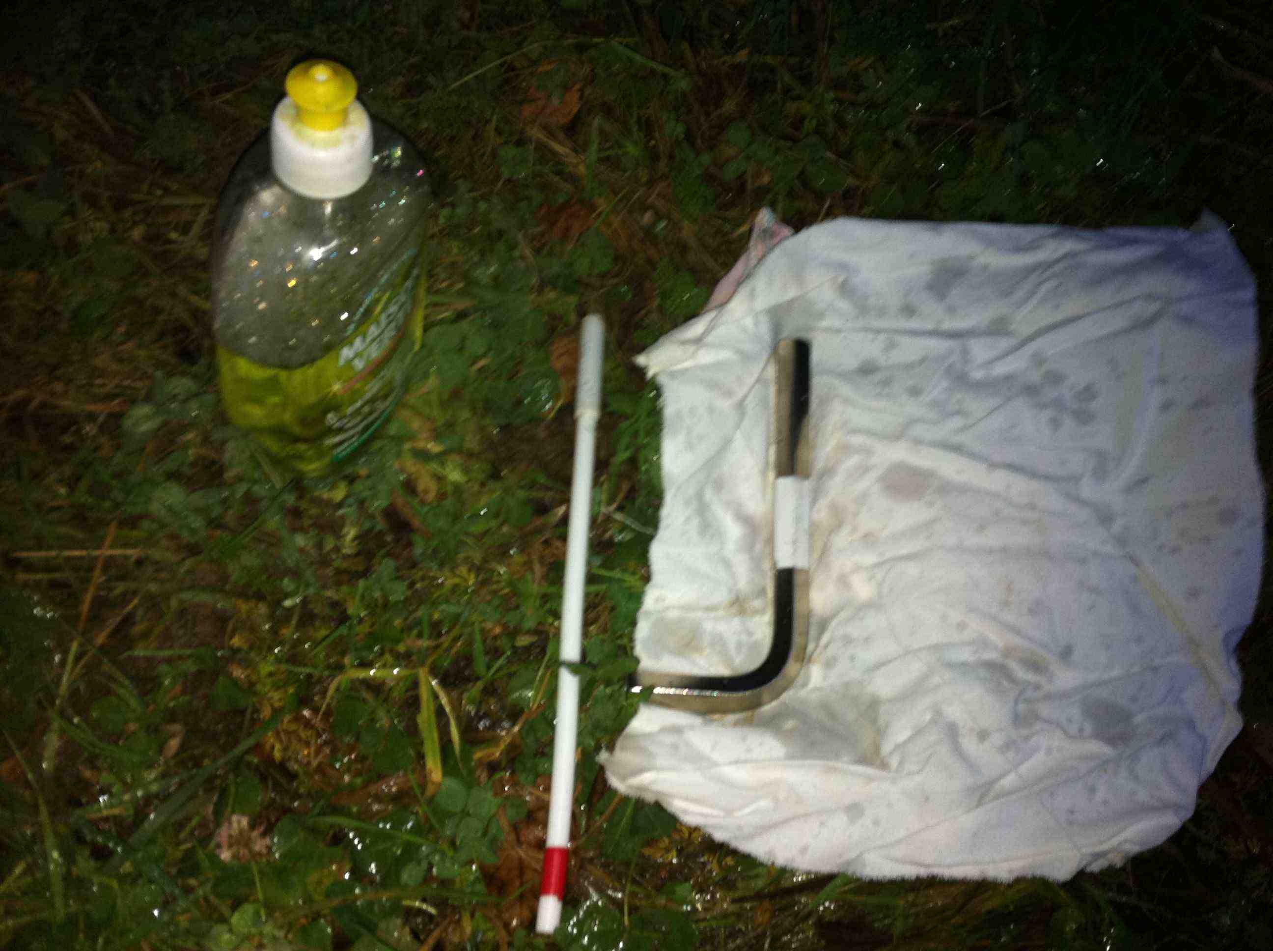

Achat d'une clé allen (de mouton), prix annoncé 30€ facturé 4,98, viva l'informatique.
Glissée sous le cam, impossible d'ouvrir ce bouchon de remplissage, farfouillage et dégotage d'un tube (qui comme par hasard à l'embout qui coïncide pile avec le bouchon, grr mais pas grave), le levier fonction et voilà un bouchon ouvert
Juste un coup d'œil avec une baguette aimantée par le bouchon de niveau, aucune limaille ni bout de ferraille n'a été capturée. Cependant c'était assez succinct. La pluie et la nuit sont là.
Est-ce que cela voudrait éventuellement dire que je peux rouler encore un peu ? le tonton me manque bouh
A voir pour une vidange complète bien qu'elle a été faite très récemment, l'objectif étant de chercher des bouts cassés. D'ailleurs, comment ouvrir ce bouchon de vidange (on apprend, on apprend ) ? les pièces
