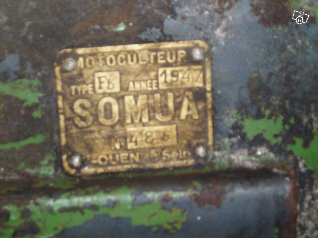

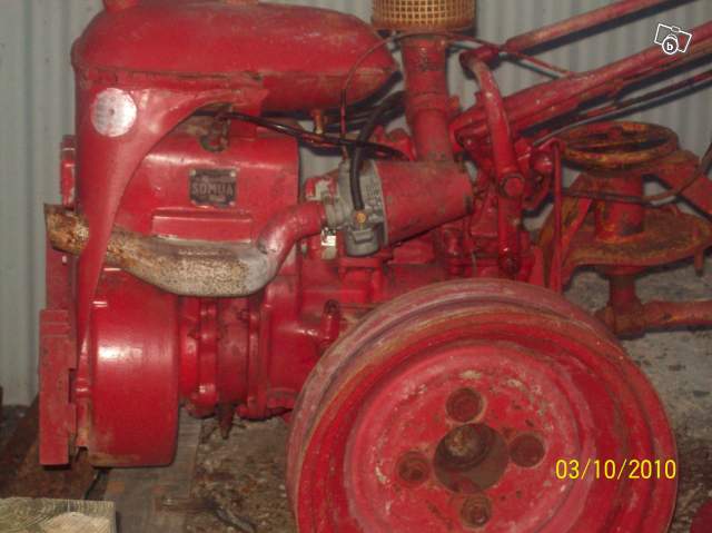

motoculteur somua f5 1954
http://www.leboncoin.fr/collection/1831 ... tm?ca=12_s
motoculteur de marque SOMUA
Année 1947

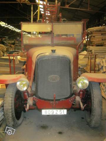

CAMION DE POMPIER SOMUA 1918
http://www.leboncoin.fr/utilitaires/133 ... tm?ca=12_s
