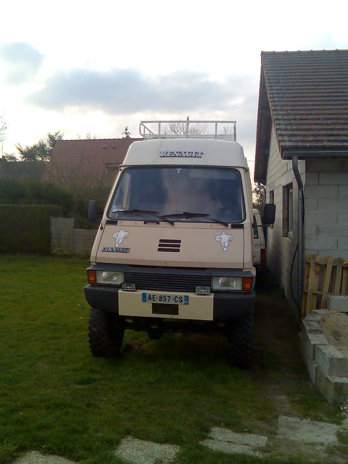

Message par sebg61 »

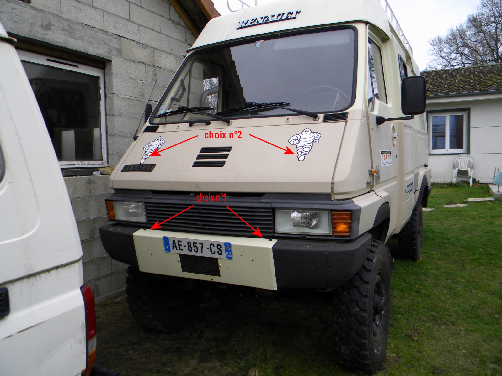

Salut à tous,
Comme on m'a conseillé d'avoir des LP pour les pti'gro, à partir de l'original :
j'hésite entre :
et
Qu'en pensez-vous ?
... avec un pare buffle ?
(sans l'insigne Renault et les bonhommes Michelin )
:lol: :lol:

Je ne crois pas qu'ils te serviront, car Bastien va interdire les sorties de nuit. Trop dangereuses sur ce terrain.
Sinon moi je pense que tu devrais mettre les anti-brouillard dans le pare-choc et des LP dans la calandre.
Messages : 3318
Re: Emplacement des longues-portées ?
Est ce que des phares dans la calandre ça ne va pas perturber le flux d'air du radiateur ? Vu que ces moteurs sont un peu "limite" côté refroidissement, perso j'y mettrais rien qui réduise un tant soit peu le courant d'air.
Des longues portées peuvent être intégrés aussi dans le capot moteur ou dans la réhausse polyester (au dessus du pare brise) Pour du hors piste, cette dernière solution permet d'avoir un meilleur éclairage qui passe au dessus des trous et bosses. Je pense que c'est là que je mettrais les miens.
Je croyais que les pare buffles étaient interdit (sauf ceux d'origine constructeur)

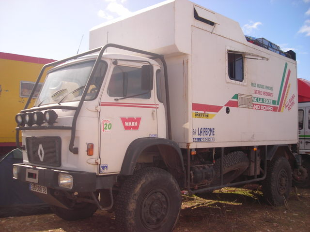

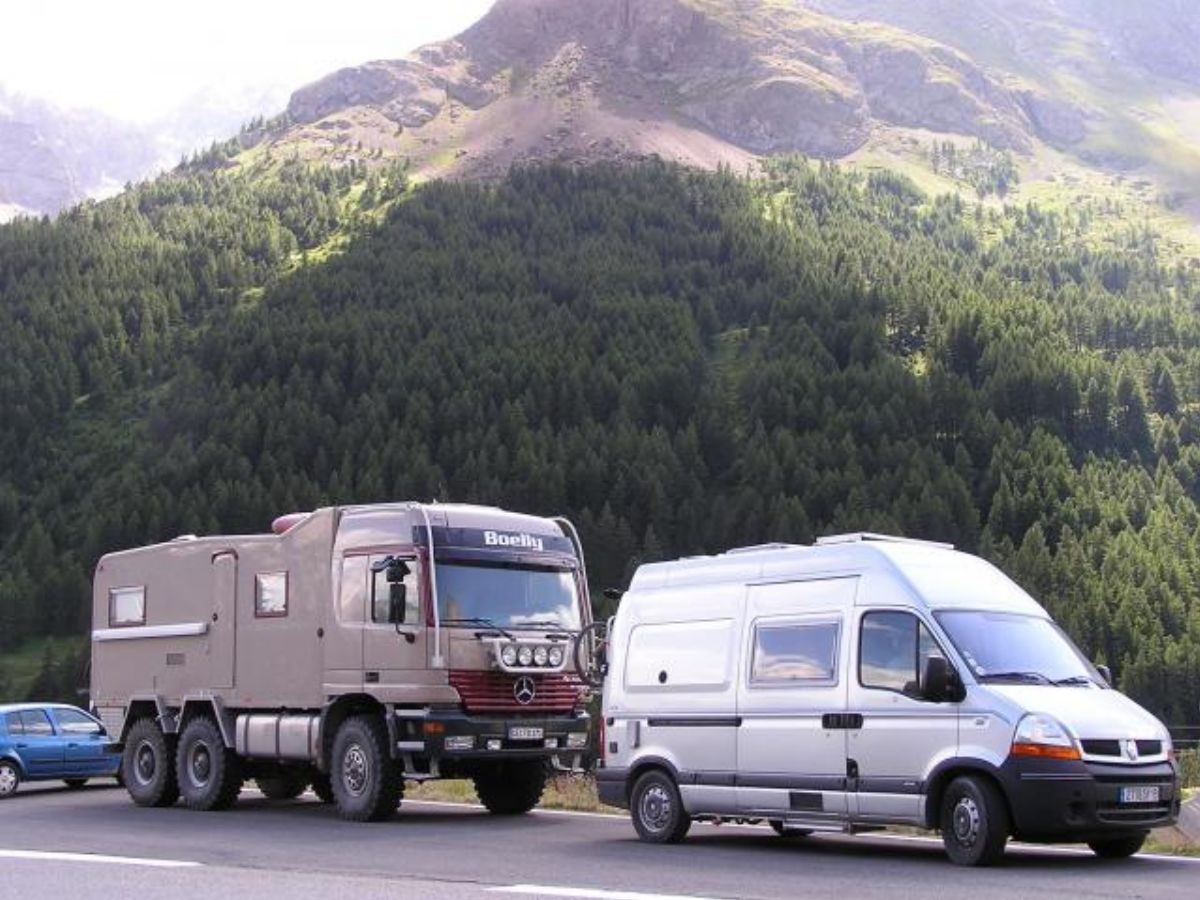

Salut, je me posais aussi la question de la place idéale pour des LP, je me disais que plus c'est haut mieux c'est car ça éclaire plus loin, mais est-ce qu'avoir le point de vue situé en dessous du faisceau lumineux ne provoque pas une gène, en particulier quand il y a des particules dans l'air ou des gouttes de pluie ?
Je me suis fait la réflexion avec ma frontale, en position frontale justement le faisceau qui est puissant me gène souvent plus qu'autre chose, sans compter les insectes qui viennent se jeter sur mon visage, alors qu'il suffit de le placer sous la ligne des yeux pour que ça change tout : on ne se trouve plus au milieu des particules qui "matérialisent" l'air et on profite de tout le potentiel d'éclairage. Du coup j'ai toujours ma frontale autour du cou ou à la main.
Fort de cette expérience je pose la question > est-ce que la position idéale ne serait pas le plus haut possible tout en restant sous le niveau du pare-brise ?
On voit d'ailleurs quelques montages comme ça, mais ce n'est le montage le plus répandu.

Tout dépend de l'usage.Car effectivement le faisceau lumineux est gênant quand il est situé au dessus du conducteur.
Si c'est pour un usage routier , sous le pare-brise
Si c'est pour voir ponctuellement le plus loin possible comme pour la recherche d'un emplacement de bivouac ,
au dessus du pare brise est mieux.

Je crois que Bruno a bien résumé la question.
J'ai conduit par temps clair en TT pendant plusieurs heures avec les phares au dessus du pare brise, c'est très efficace. Mais effectivement par temps de pluie ça doit être galère, sans doute au point de devoir éteindre. Un autre inconvénient de les mettre en haut est sans doute la vulnérabilité aux branches.
En faisant le mix de tout ça, juste sous le pare brise semble le bon compromis.
Mais si on riche et bricoleur, en plus, un longue porté au dessus du pare brise orientable de l'intérieur avec une poignée, pour trouver le bivouac ou suivre un chemin très tortueux ça doit être pas mal...
Pour les antibrouillards, je n'ai jamais été convaincu de l'efficacité de ces phares. Soit le brouillard permet d'y voir encore à peu près pour rouler en feux de croisement, soit il est à couper au couteau et même avec des antibrouillards il faut rouler à 10 km/h... Peut être y a t il sur le forum des utilisateurs intensifs vu leurs conditions météo locales qui auront un avis plus argumenté que le mien. Et plus on les mets bas, plus ils sont vulnérables en TT. Alors....?

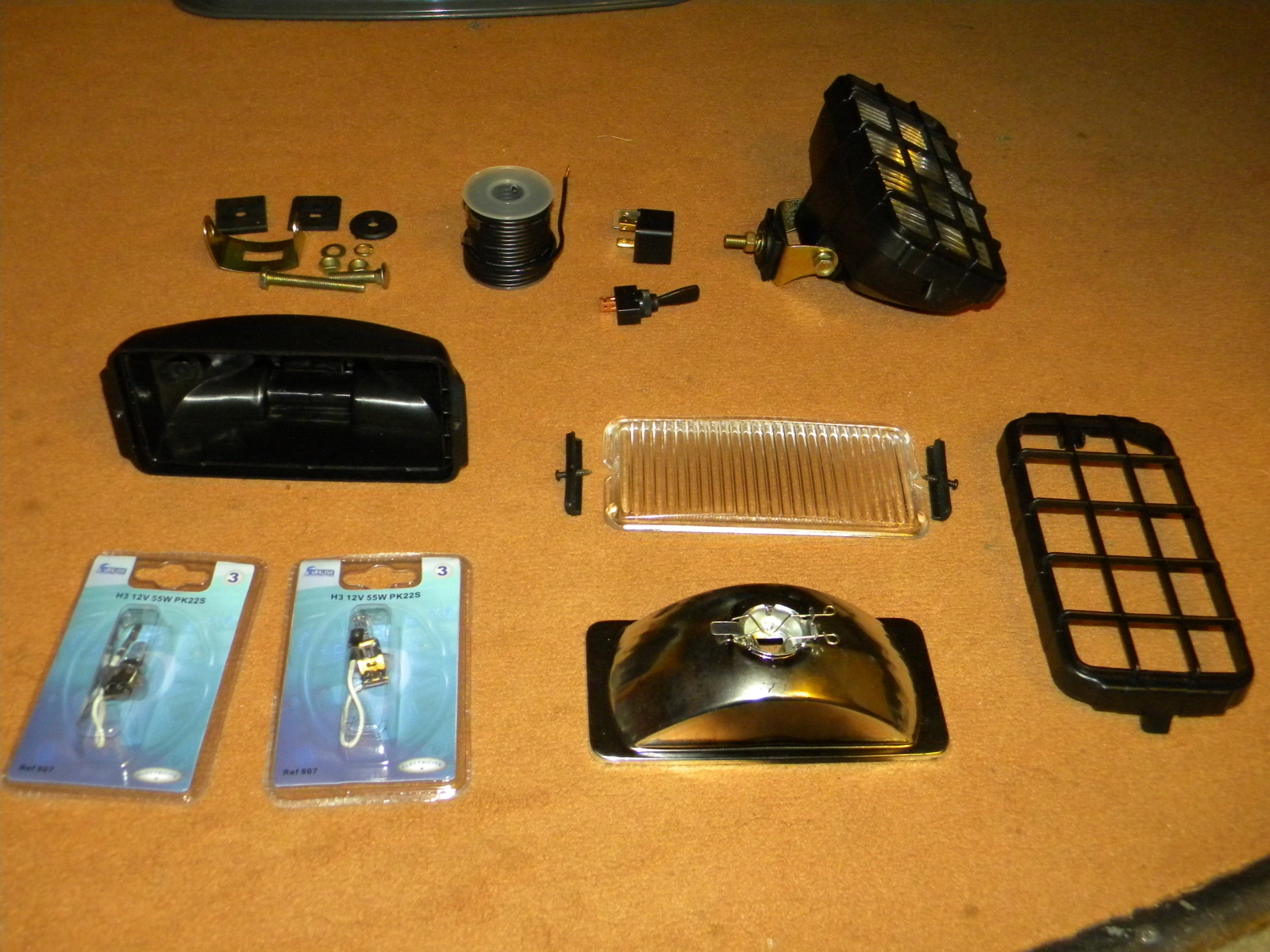

salut,
j'ai donc bien reçu mes LP pour 27€ port compris (chez heliotrade)
Je pense que je vais éviter une découpe fastidieuse dans les pare-choc. Du coup je vais les monter au dessus du pare choc ou plutôt sur le haut la partie métallique sur mon B : choix n°1 (juste 2 trous à percer) ou éventuellement sur le capot moteur : choix n°2.
Que pensez vous du choix n°2 ?? ça m'embête de percer les ptits bonhommes michelin ... :lol: non, sérieusement ?
seb

Pour moi, ce serait option N°1 !
salut,
les LP sont montées comme le choix n°1.
Je mettrais une photos pour que vous vous fassiez une idée de ce que ça donne.
Je m'attaque maintenant à l'aménagement intérieur, à suivre dans un autre post.
salut,

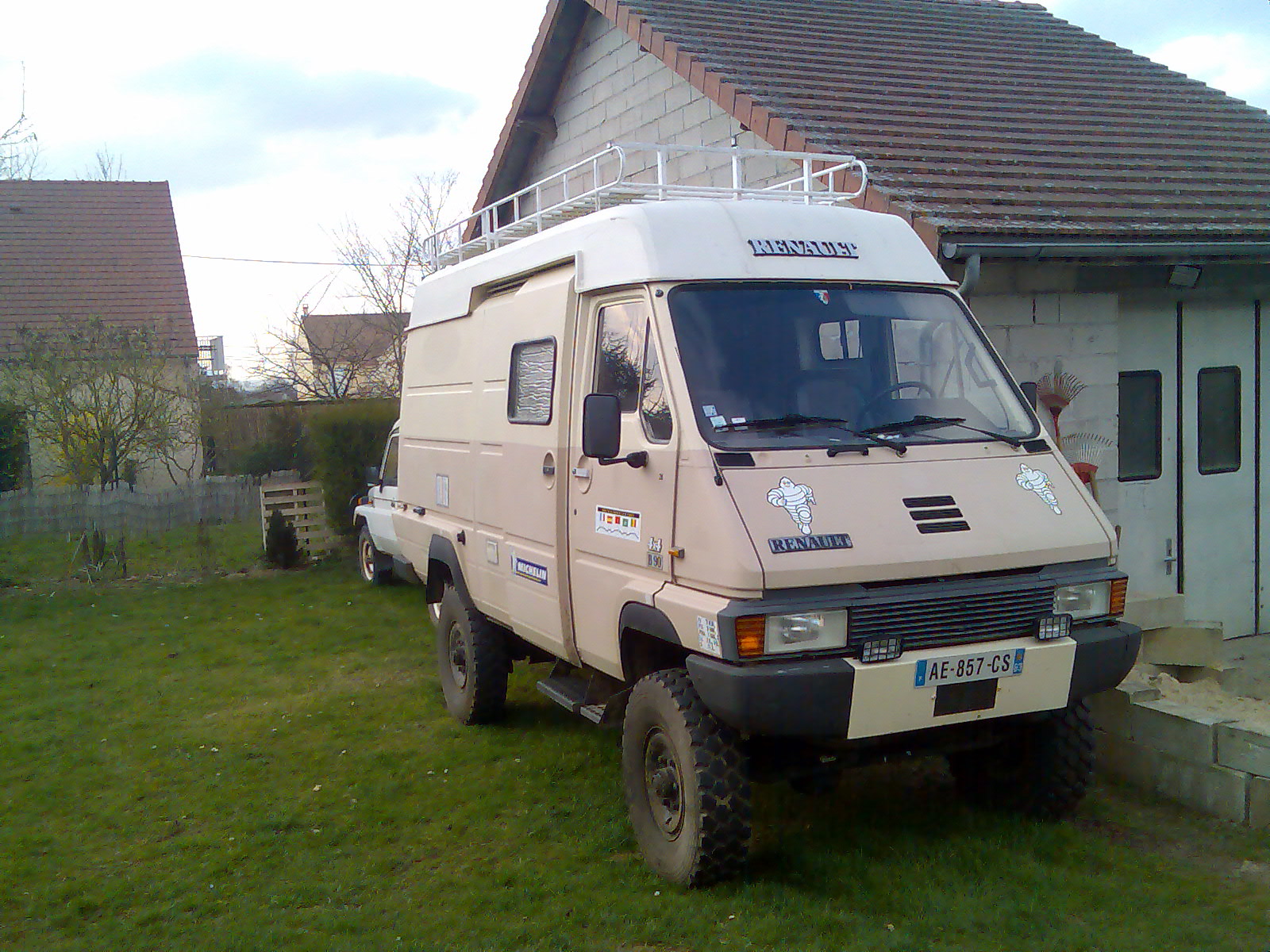

chose promise chose due :
bon, sur la photo, les LP ont l'air décentré mais c'est due à l'angle de prise de la photo ...
de plus ils ne sont pas réglés ... j'attends de sortir le B une de ces nuits ...
seb

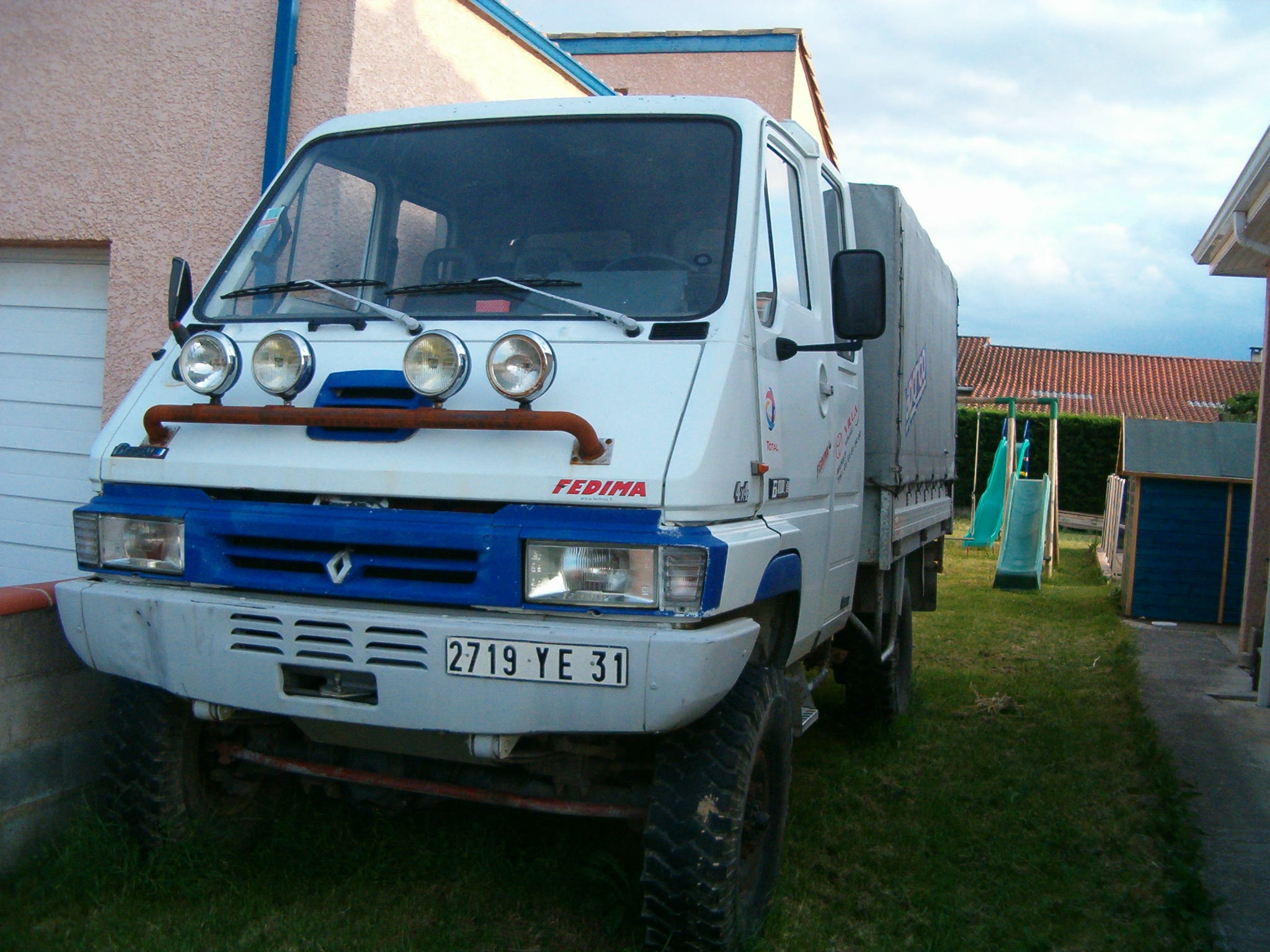

sur mon r20 j'ai fait ça :
LP Marshall en haut et AB Cibié en bas 8)
Oliv' :wink:
