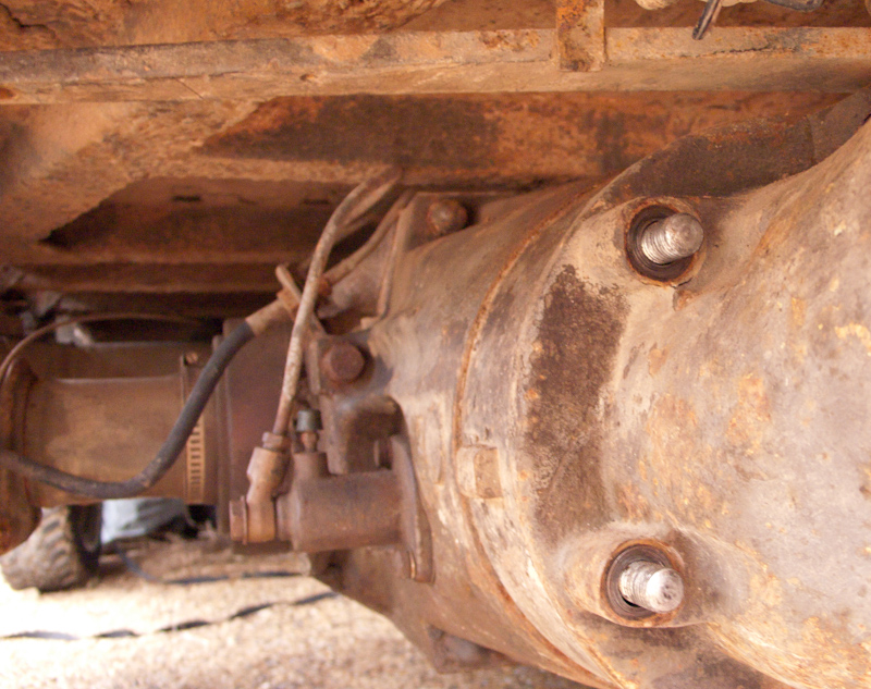

Bon sinon j'ai débranche le câble de frein à main du levier coudé.
J'ai enlevé le levier coudé
j'ai dévissé les 5 écrous de la fin de la poutre "Flasque annexe" dans le manuel.
en revanche je ne vois pas de quels vis ils parlent lorsqu'ils disent : "dévisser d'env 5 tours les deux vis d'appui de la traverse" parceque une fois devissé les 5 écrous bin il ne reste pas de vis :?: :?:
Ensuite ils disent " presser fortement vers le bas le boitier d'axe, si nécessaire avec un tube approprié. Déposer la flasque annexe avec le dispositif annexe que la rondelle conique et le caoutchouc d'appui de superstucture"..
Alors j'appuie mais rien ne bouge :mrgreen:
Si quelqu'un à une idée...
Hop !
Coté gauche, les deux boulons dévissé
Coté droit.<br />En haut et en bas j'ai laisse des boulons, est ce ceux des &quot;vis d'appui de la traverse&quot; ?
Coté droit.
En haut et en bas j'ai laisse des boulons, est ce ceux des "vis d'appui de la traverse" ?
yohedge

Messages : 3315
Re: Problème frein à Main
Message par Bruno Jordan »
Le sens d'enroulement détermine de quel coté va la poignée dans l'habitacle.
Donc si c'est pas bon dans un sens c'est bon dans l'autre.
Comme les goujons sont restés sur le châssis il faut tirer vers l'AR et donc le désolidariser de la caisse, il faut aussi décrocher le levier de commande. Si mes souvenirs sont bons il y a juste une goupille à enlever sur le gros axe.
Il faut peut-être dévisser les vis des silentbloc de la dernière traverse pour pouvoir la soulever légèrement et ainsi ne pas être gêner par le dernier silentbloc central et ainsi pouvoir tirer la partie à enlever.
YoHedge
Lost
Lost
Messages : 504
Enregistré le : 01 nov. 2009 21:48
Message par YoHedge »
Bruno Jordan a écrit :Le sens d'enroulement détermine de quel coté va la poignée dans l'habitacle.
HA tiens ?
Bon je l'ai accroché je verrais bien dans quel sens il sera !!
Bruno Jordan a écrit :Comme les goujons sont restés sur le châssis il faut tirer vers l'AR et donc le désolidariser de la caisse, il faut aussi décrocher le levier de commande. Si mes souvenirs sont bons il y a juste une goupille à enlever sur le gros axe.
Ouaip il faut enlever 2 goupilles, une qui tient le levier a la poutre et une qui tient l'articulation qui fait bouger la commande qui sort du carter.
Bruno Jordan a écrit :Il faut peut-être dévisser les vis des silentbloc de la dernière traverse pour pouvoir la soulever légèrement et ainsi ne pas être gêner par le dernier silentbloc central et ainsi pouvoir tirer la partie à enlever.
C'est les quels les premiers silentbloc, ceux de la dernière traverse dont tu parle ?
Et le silentbloc central c'est bien celui que l'on voit sur la photo, tout au bout de la poutre ?
Comment on les dévisses ?
Sinon Doc Nomade à eu le même problème, rien de grave dit il, il penche plutôt pour vérifier le câble à l'avant (le câble est libre dans toute sa course le long de la poutre j'ai checké) et surtout que le câble est bien dans sa poulie, à vérifier par l'avant, derrière la grille de l'aération.

Messages : 3315
HA tiens ?
Oui
Je ne me souviens plus du montage, comme le caoutchouc est emprisonné dans deux coupelles, il faut soulever la caisse pour pouvoir tirer la flasque annexe
Hop !
amabrom
Bricoleur de niveau 2
Messages : 337
Enregistré le : 23 mars 2010 07:29
Message par amabrom »
Salut Hedge !
Jamais démonté non plus... Mais, il semble que le joint de la tête de pont soit collé (par l'age) à la poutre centrale. Je te conseillerais de soutenir l'ensemble par un cric rouleur avant d'extraire tous les écrous. La pièce doit représenter quelques gros kilos et tu risques de recevoir çà sur les pieds au moment où elle sort. Après, essaies de décoller l'ensemble en levant puis abaissant la tête de pont à l'aide du cric, quitte à t'aider encore en donnant des efforts latéraux à l'aide d'un tube passé en travers de la tête de pont et si nécessaire, être plus persuasif à l'aide d'une masse (mais frappe sur une cale en bois !). Si tout çà ne donne rien, reste à chauffer le pourtour de la pièce pour dilater le métal et l'aider à se décoller. :mrgreen:
Good work and good luck ! :D
