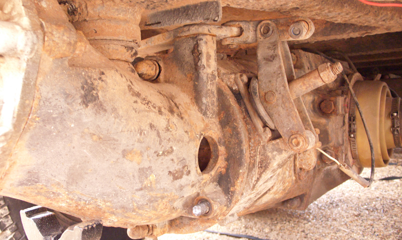

Bon sinon j'ai débranche le câble de frein à main du levier coudé.
J'ai enlevé le levier coudé
j'ai dévissé les 5 écrous de la fin de la poutre "Flasque annexe" dans le manuel.
en revanche je ne vois pas de quels vis ils parlent lorsqu'ils disent : "dévisser d'env 5 tours les deux vis d'appui de la traverse" parceque une fois devissé les 5 écrous bin il ne reste pas de vis :?: :?:
Ensuite ils disent " presser fortement vers le bas le boitier d'axe, si nécessaire avec un tube approprié. Déposer la flasque annexe avec le dispositif annexe que la rondelle conique et le caoutchouc d'appui de superstucture"..
Alors j'appuie mais rien ne bouge :mrgreen:
Si quelqu'un à une idée...
Hop !
Coté gauche, les deux boulons dévissé
Coté droit.<br />En haut et en bas j'ai laisse des boulons, est ce ceux des &quot;vis d'appui de la traverse&quot; ?
Coté droit.
En haut et en bas j'ai laisse des boulons, est ce ceux des "vis d'appui de la traverse" ?
yohedge

Le sens d'enroulement détermine de quel coté va la poignée dans l'habitacle.
Donc si c'est pas bon dans un sens c'est bon dans l'autre.
Comme les goujons sont restés sur le châssis il faut tirer vers l'AR et donc le désolidariser de la caisse, il faut aussi décrocher le levier de commande. Si mes souvenirs sont bons il y a juste une goupille à enlever sur le gros axe.
Il faut peut-être dévisser les vis des silentbloc de la dernière traverse pour pouvoir la soulever légèrement et ainsi ne pas être gêner par le dernier silentbloc central et ainsi pouvoir tirer la partie à enlever.

Bruno Jordan a écrit :Comme les goujons sont restés sur le châssis il faut tirer vers l'AR et donc le désolidariser de la caisse, il faut aussi décrocher le levier de commande. Si mes souvenirs sont bons il y a juste une goupille à enlever sur le gros axe.
Ouaip il faut enlever 2 goupilles, une qui tient le levier a la poutre et une qui tient l'articulation qui fait bouger la commande qui sort du carter.
Bruno Jordan a écrit :Il faut peut-être dévisser les vis des silentbloc de la dernière traverse pour pouvoir la soulever légèrement et ainsi ne pas être gêner par le dernier silentbloc central et ainsi pouvoir tirer la partie à enlever.
C'est les quels les premiers silentbloc, ceux de la dernière traverse dont tu parle ?
Et le silentbloc central c'est bien celui que l'on voit sur la photo, tout au bout de la poutre ?
Comment on les dévisses ?
Sinon Doc Nomade à eu le même problème, rien de grave dit il, il penche plutôt pour vérifier le câble à l'avant (le câble est libre dans toute sa course le long de la poutre j'ai checké) et surtout que le câble est bien dans sa poulie, à vérifier par l'avant, derrière la grille de l'aération.
Hop !
yohedge

Messages : 3302
Re: Problème frein à Main
Message par Bruno Jordan »
Hedge a écrit :
Bruno Jordan a écrit :Le sens d'enroulement détermine de quel coté va la poignée dans l'habitacle.
HA tiens ?
Bon je l'ai accroché je verrais bien dans quel sens il sera !!
Oui
Je ne me souviens plus du montage, comme le caoutchouc est emprisonné dans deux coupelles, il faut soulever la caisse pour pouvoir tirer la flasque annexe
Hop !

ouaip finalement je ne le démonterait pas !
J'ai tout revissé, j'ai mis du dégrippant sur les leviers et le ressort.
Mais surtout, il semble que le ressort soit un peu relâché ou le câble est freiné dans sa course de retour.
Le levier coudé ne revient pas tout seul a sa position relâché.
Je vais donc vérifier et huiler les poulies, la colonne du frein à main et peu être raccourcir le ressort pour lui en redonner un peu :lol:
Hop

YoHedge a écrit : il semble que le ressort soit un peu relâché ou le câble est freiné dans sa course de retour.
Hop
tu as verifier e nom bre de tours du câbles de frein à main ?
il y a aussi (de mémoire ... ) possibilité de déplacer le point d'accroche du ressort sur le levier , pour le mettre plus loin (Nomade a fait ça je crois ... à confirmer ! )
