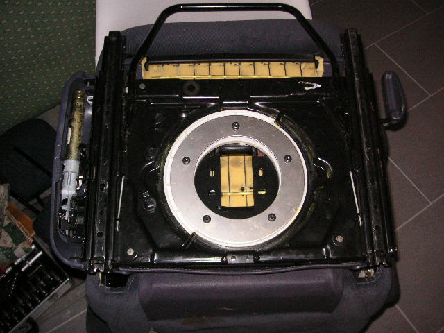

Je viens d'acheter 2 sièges AV d'Espace 3 à la casse.
Problème que vous connaissez : pour que les sièges pivotent vers l'intérieur, il faudrait les inverser.
Mais... ils ont sur le côté, un prétensionneur de ceinture de sécurité.
Il est possible de meuler le support de la cartouche de gaz pour l'ôter et d'enlever en même temps la ceinture pour utiliser celle de l'Iveco.
Mais... les accoudoirs vont se retrouver vers les portières au lieu d'être vers le centre.
Quelqu'un aurait-il déjà fait cette manip :?:

Je verrais demain au grand jour, mais je suis perplexe, car dans le dossier, il y a un airbag... et juste en-dessous, le réglage lombaire.
Je pense plus à modifier carrément les embases, à moins que quelqu'un se soit déjà heurté à ce problème et y ait trouvé une solution.

Michel as tu tourné l 'embase , c 'est ce que j 'avais fait pour qu'il tourne du côté des portières , pour le support de ceinture tu le coupes , et enlève la cartouche de gaz j ai conservé les ceintures d 'origine de l'iveco autrement envoi moi une photo de ton siege que je vois de plus près car je ne me rappelle plus trop comme il est

Bonjour Malik,
Sans bien connaître les sièges d'Espace 2, je pense qu'ils sont différents de ceux d'Espace 3.
Vue générale du dessous :
Je ne peux pas retourner la platine parce qu'elle à 5 vis et que ça ne décalerait que de 2/5 ou 3/5...
J'ai pensé à supprimer la butée (qui est en bas) et à ressouder le même arrêt en haut (à 180°).
Par contre, je vais virer à la meuleuse, le support de ceinture et sa cartouche de gaz. Ce qui me donnera 2 côtés symétriques.
Je devrais pouvoir échanger les 2 embases (siège DR et G). Restera un problème de téton qui empêche le siège de tourner dans l'autre sens.
Si je le vire, il faut que je le replace ailleurs, car il sert d'appui quand on met du poids sur le siège. Sur la 1ème photo, on voit le sertissage du dessous des tétons (dans les angles de la platine).
Mais ça, je vais voir dans la journée.
Par contre, l'idée était bonne de déplacer l'accoudoir, mais avec tout le bordel qu'il y a dans le dossier Airbag et 2 réglages du dossier), je n'y crois pas trop.
Je te tiens au courant dans la journée.
Pour l'instant, je suis sur un problème de chauffe-eau qui fait disjoncter la maison ! En plein hiver... sympa !!!
Michel

Tiens... et une p'tite photo des tétons pour mieux expliquer (l'embase est desserrée, les tétons sont normalement plus en appui)

Hé ben ça y est ! J'ai coupé le support de la cartouche de gaz et un téton.
J'ai inversé les platines tournantes (à D et à G) et ça marche.
Finalement, ils sont bien ces sièges et ils sont propres. J'aime bien le réglage lombaire et l'accoudoir qui compense un peu le manque de forme "bacquet" de l'assise.
Michel

les embase sont quasi identique a part les tetons d 'arrêt moi si mes souvenirs sont bon j avais desseré les embases et touné la partie disque en plastique , et et ainsi il tournait dans l 'autre sens , pour ce qui est des accoudoirs difficle de refaire la même chose sur l 'autre côté car avec tous lesysteme air bag et ceinture , seul les fauteuils arrière sont equipé de deux accoudoirs la partie qui recoit l 'accoudoir est un pièce qui est soudée dans le montant du siège
le principal c'est que tu ais trouvé la solution
