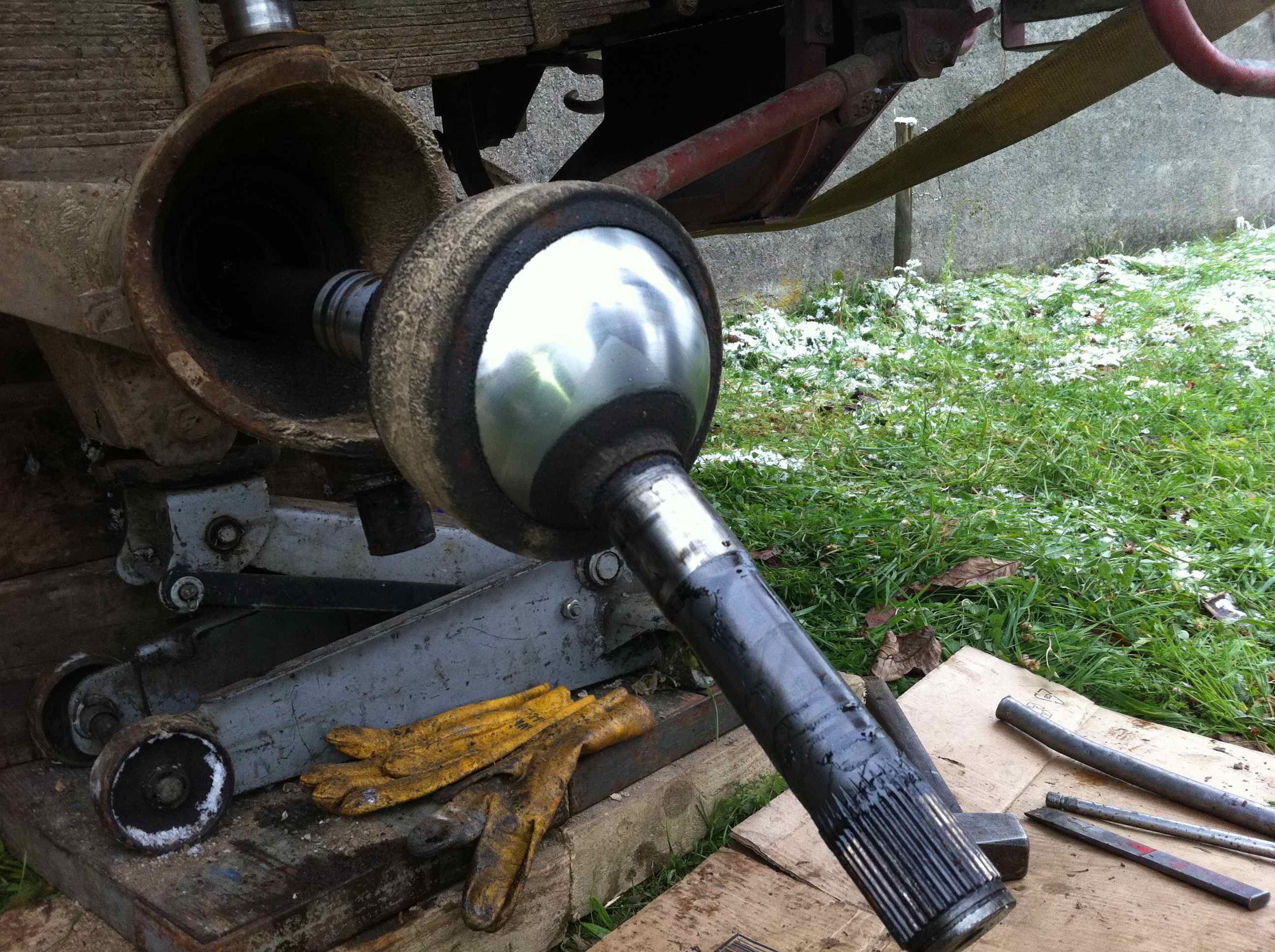

Compte rendu d'opération:
Après démontage du nez de pont Av nous avons constaté:
Pour le couple conique aucune trace d'usure ni jeu anormal.
Pour les roulements aucun jeu anormal ainsi aucune sensation de roulement qui "gratte" lorsqu'on tourne le pignon d'attaque à la main.
Aucune trace de limaille ou autre au fond du corps de pont.
Ce pont n'avait jamais été démonté avant nous.
Par contre nous avons constaté que la couronne du nez de pont AV avait 41 dents ( pas pu compter le nombre de dents du pignon d'attaque) alors que l'arrière est marqué 6/37
De plus le pont AR ne semble pas d'origine car pas de la même couleur que le reste.
Après remontage nous avons fait un essai sur route mais malheureusement pas entendu le fameux bruit.
Conclusion:
Avant de continuer dans la recherche de la provenance de ce bruit, il faut résoudre le problème de différence de rapport de pont.
Soit monter un nez de pont de même rapport que celui de devant, mais est-ce possible sur le pont existant? .
Je vous rappel que c'est un pont sans blocage et à roues jumelées.
Soit changer complètement le pont ce qui permettre à K.RO d'avoir un bloc.AR mais l'obligera à changer les roues,
car passage en monte simple et sera beaucoup plus cher.
PS.
Lors du remontage nous avons sans doute oublié de resserrer les vis qui tiennent la petite flasque sur la fusée de roue et du coup perdu cette pièce ainsi que la rondelle belleville lors de notre essai sur route.
Cela n’empêche pas de rouler mais c'est mieux avec.
Donc si quelqu'un pouvait dépanner K.RO Merci d'avance.

Bonnes nouvelles. Pour le flasque pas de soucis ça se trouve partout. Pour la différence de rapport de pont déjà im faut être sur que celui de l'arrière n'est pas le même, donc sans se fier aux plaques il va falloir démonter! Je maintiens que la bt ne PERMET PAS d'avoir d'Avoir deux rapports de ponts une fois crabotée donc je penche pour 41 dents a l'arrière aussi!

Rapture a écrit :Bonnes nouvelles. Pour le flasque pas de soucis ça se trouve partout. Pour la différence de rapport de pont déjà im faut être sur que celui de l'arrière n'est pas le même, donc sans se fier aux plaques il va falloir démonter! Je maintiens que la bt ne PERMET PAS d'avoir d'Avoir deux rapports de ponts une fois crabotée donc je penche pour 41 dents a l'arrière aussi!
Bien sûr que la boite peux absorber la différence en mode permanent et en mode bloquée non, mais le terrain oui,surtout quand il est bien gras comme en Picardie.
Entre 6/41 et 6/37 il n'y a que 10% d'écart
Plutôt que de démonter , en mettant le véhicule sur cale d'un coté, on va faire tourner les roues et compter les nombres de tours
A 99,999 % l'Ar est un 6,37 je ne vois pas pourquoi quelqu'un aurait riveté une plaque avec une fausse indication.
Peut-être que l'on peux compter les dents en regardant par le trou de vidange.

Bruno je parle surtout du week end chez Mika ou Caro a du bloquer le central sur bitume pour prendre l'élan de la bute... Donc pas de terrain glissant. un écart de vitesse de l'ordre de 10 pour cent a l'essieu aurai simplement tout détruit, surtout a haut régime! :wink:
Si l'arrière est un 6.37 tant mieux ça confirmerait que ce pont ne vient pas d'un sm8 4x4!
