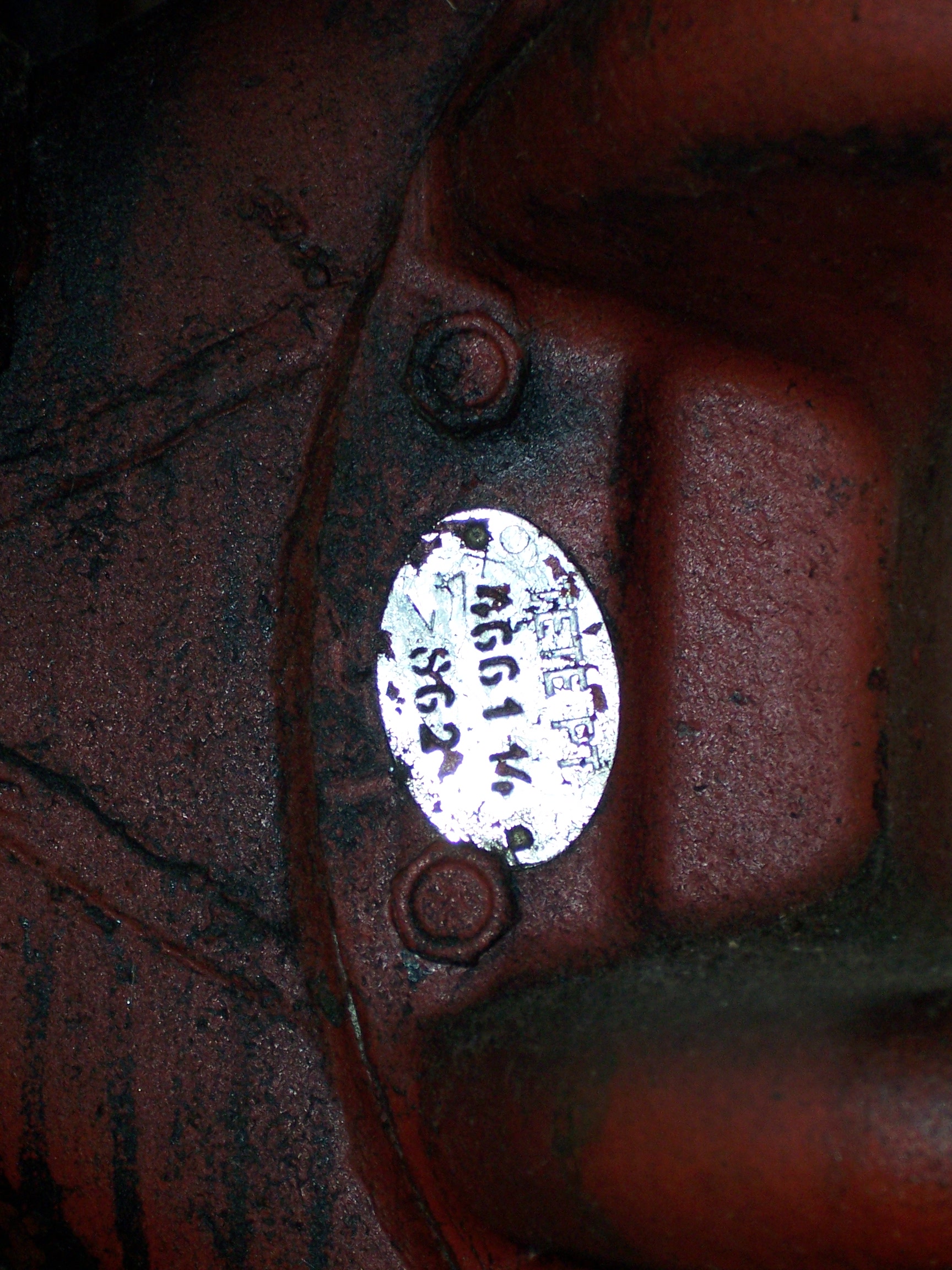

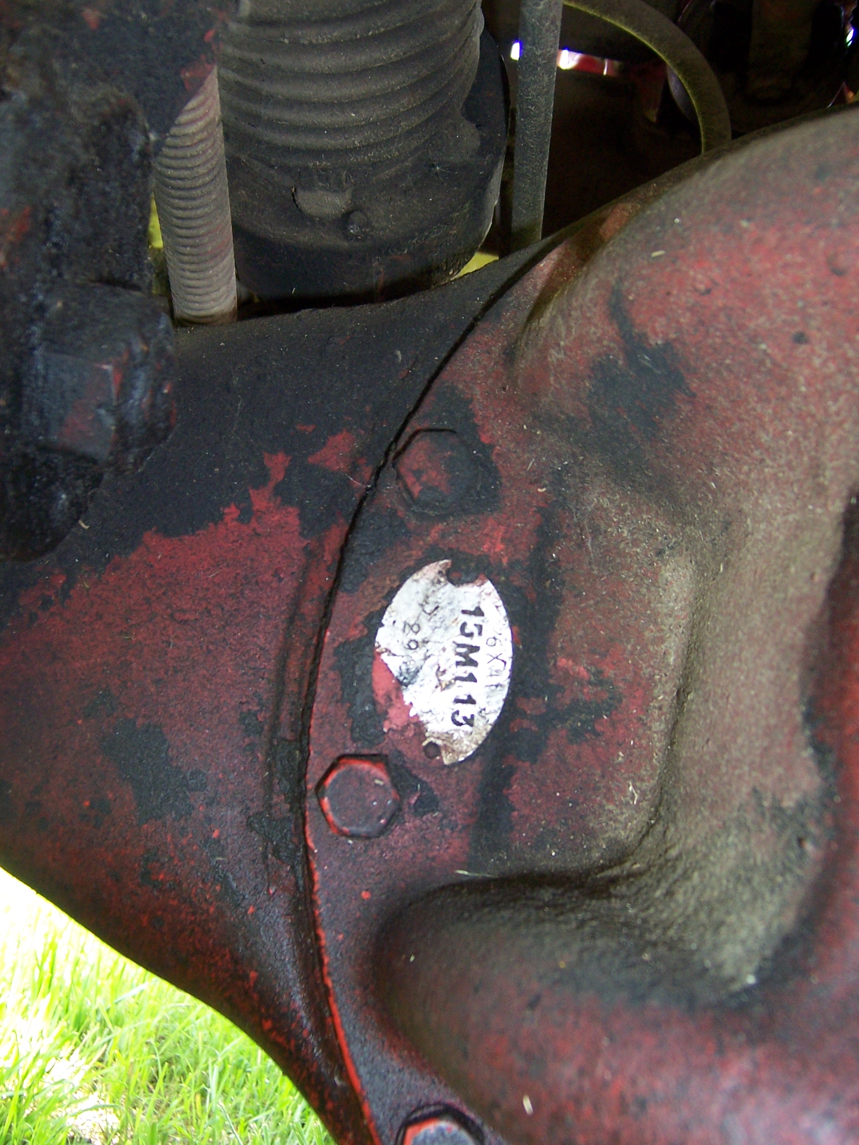

A ce propos, pourriez-vous regarder pour les 6x41 si les rèf de vos ponts avant sont 15M113 ?? ou si vous avez des rèfs différentes.

pont av
pont ar
pont ar
Re: Pont avant
merci Chris

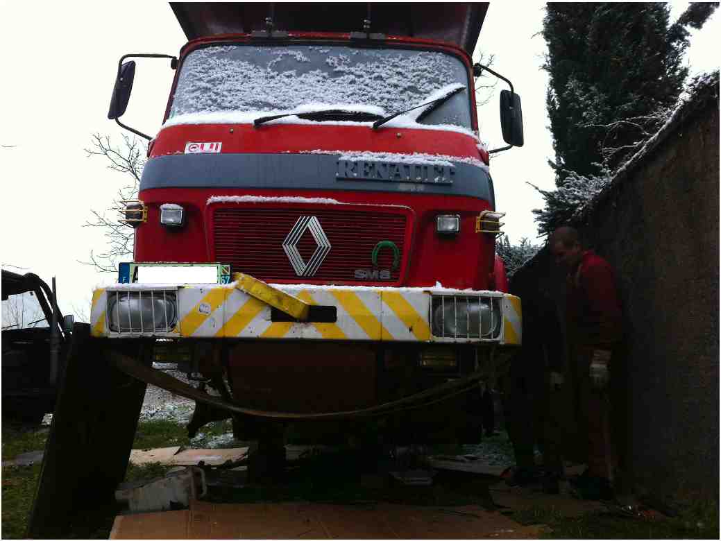

Jour J - 7h00
Sortez vos méka-pantalon-de-ski ! Ah pour sûre, c'est jolie ce blanc manteau de neige
Jour J - 7h00

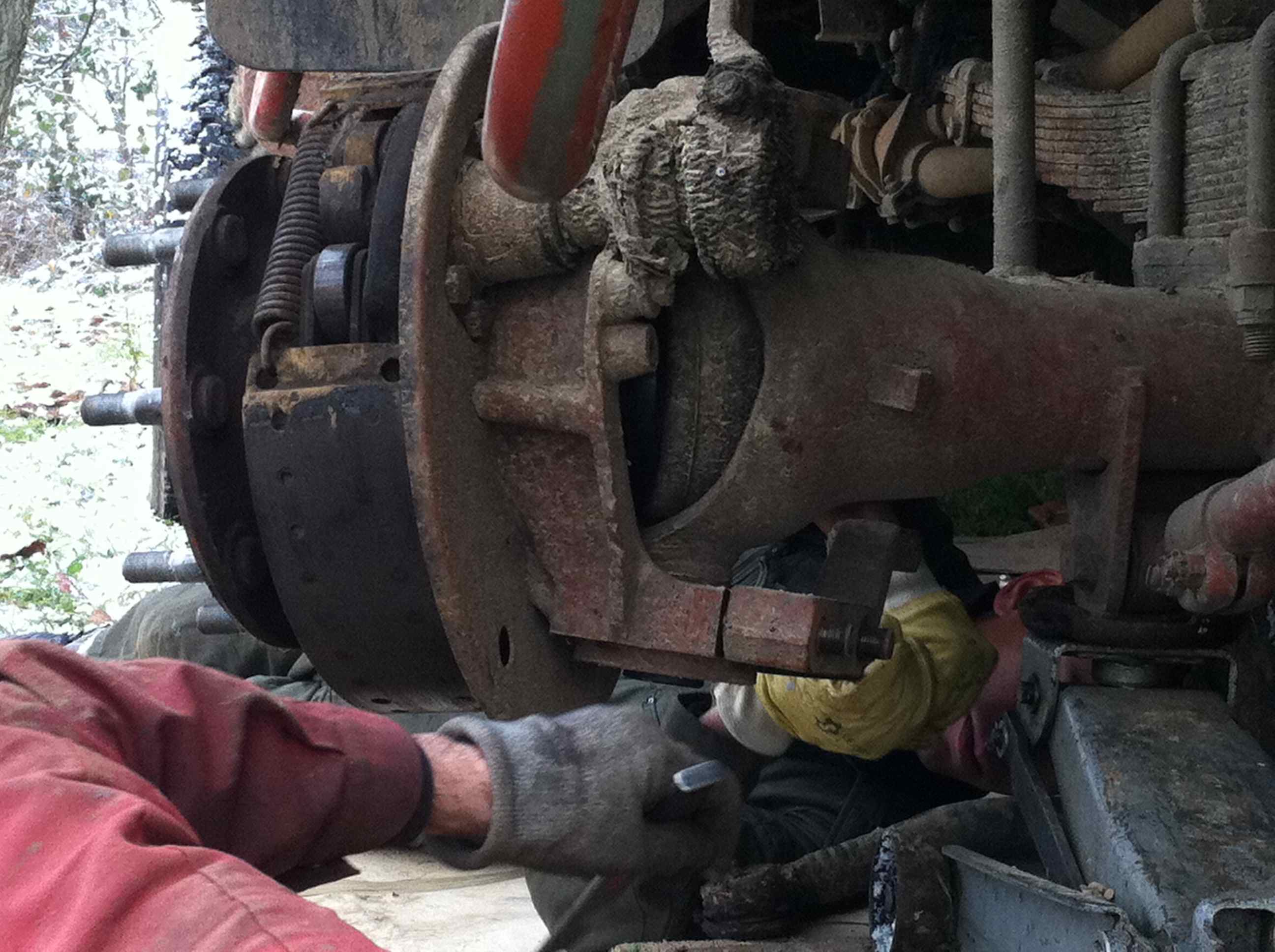

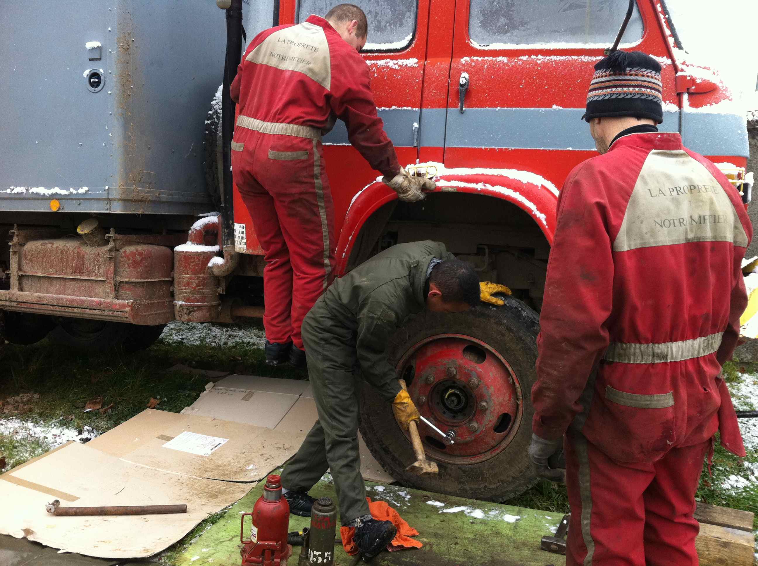

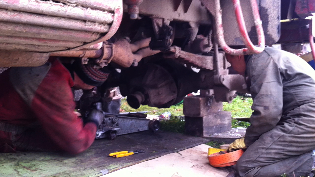

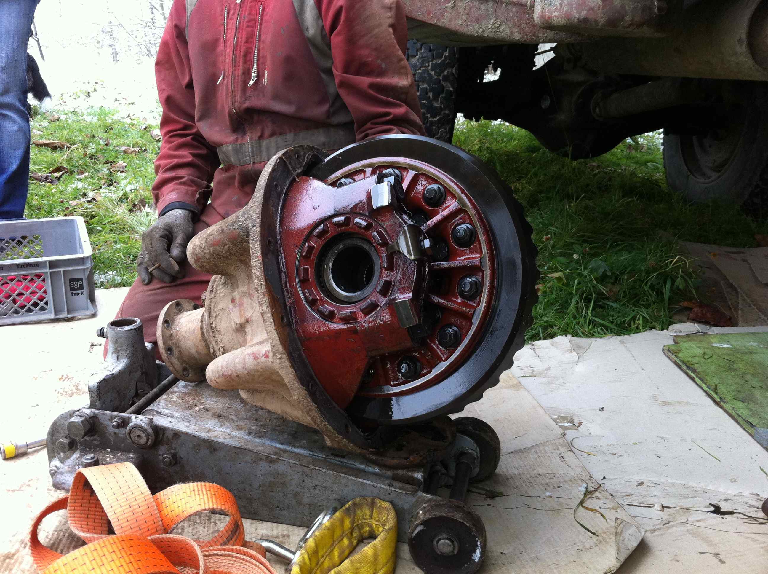

Compte rendu d'opération:
Après démontage du nez de pont Av nous avons constaté:
Pour le couple conique aucune trace d'usure ni jeu anormal.
Pour les roulements aucun jeu anormal ainsi aucune sensation de roulement qui "gratte" lorsqu'on tourne le pignon d'attaque à la main.
Aucune trace de limaille ou autre au fond du corps de pont.
Ce pont n'avait jamais été démonté avant nous.
Par contre nous avons constaté que la couronne du nez de pont AV avait 41 dents ( pas pu compter le nombre de dents du pignon d'attaque) alors que l'arrière est marqué 6/37
De plus le pont AR ne semble pas d'origine car pas de la même couleur que le reste.
Après remontage nous avons fait un essai sur route mais malheureusement pas entendu le fameux bruit.
Conclusion:
Avant de continuer dans la recherche de la provenance de ce bruit, il faut résoudre le problème de différence de rapport de pont.
Soit monter un nez de pont de même rapport que celui de devant, mais est-ce possible sur le pont existant? .
Je vous rappel que c'est un pont sans blocage et à roues jumelées.
Soit changer complètement le pont ce qui permettre à K.RO d'avoir un bloc.AR mais l'obligera à changer les roues,
car passage en monte simple et sera beaucoup plus cher.
PS.
Lors du remontage nous avons sans doute oublié de resserrer les vis qui tiennent la petite flasque sur la fusée de roue et du coup perdu cette pièce ainsi que la rondelle belleville lors de notre essai sur route.
Cela n’empêche pas de rouler mais c'est mieux avec.
Donc si quelqu'un pouvait dépanner K.RO Merci d'avance.

Bonnes nouvelles. Pour le flasque pas de soucis ça se trouve partout. Pour la différence de rapport de pont déjà im faut être sur que celui de l'arrière n'est pas le même, donc sans se fier aux plaques il va falloir démonter! Je maintiens que la bt ne PERMET PAS d'avoir d'Avoir deux rapports de ponts une fois crabotée donc je penche pour 41 dents a l'arrière aussi!

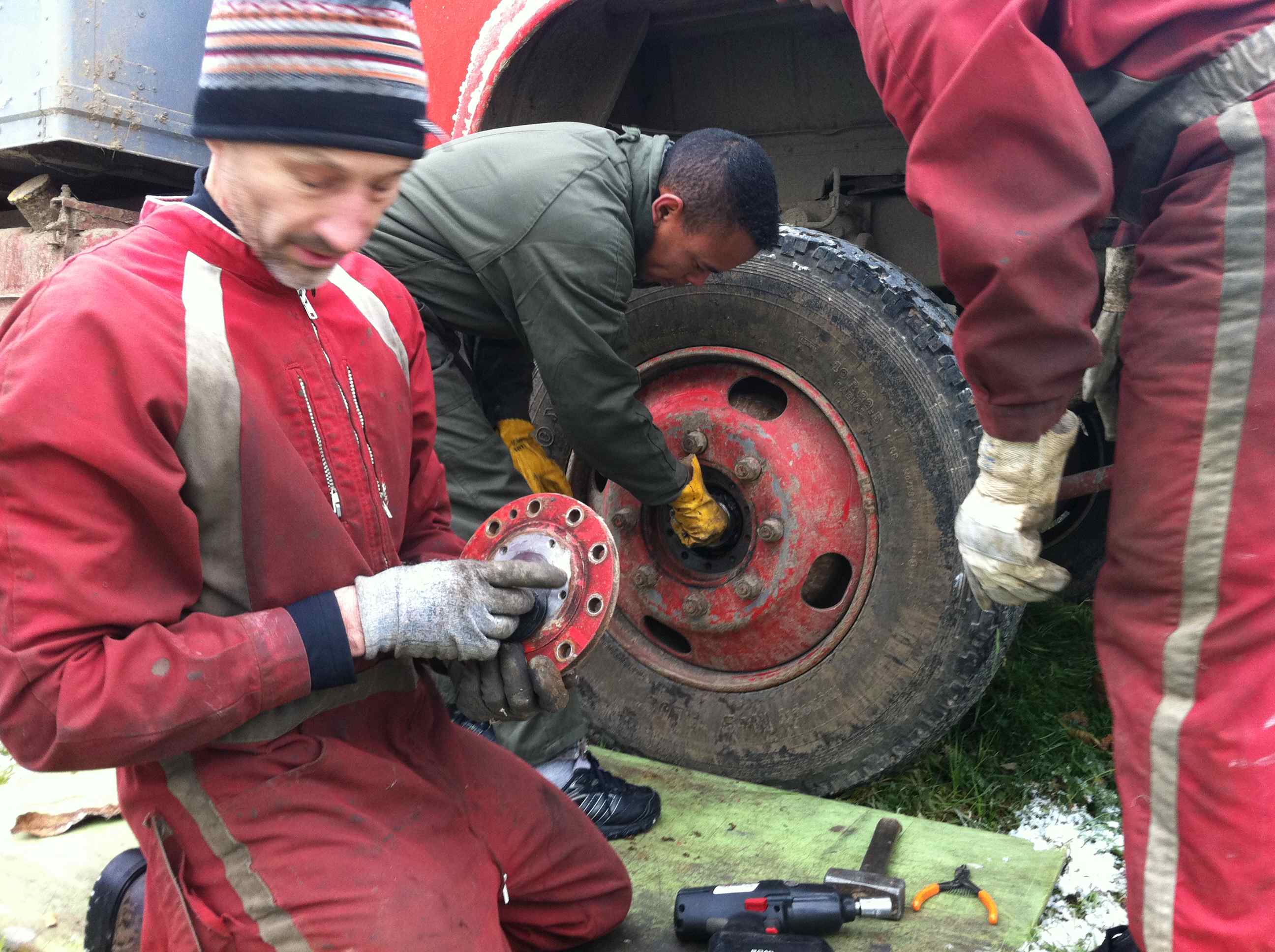

Bonsoir les bichons
Une très très très belle leçon de solidarité, de partage, d'entente, de rire et de mécanique
Chapeau bas à Bruno, Handy et Adrien
big up aux filles et ainsi qu'à tous les membres intéressés qui ont grandement participé

Et bien maintenant va falloir t'y mettre loute
un peu de bouquins, une caisse a outils, et sortir les biceps car ce genre de manip sur la route ça demande un poil d'entraînement!
Bien joué les gars, Bruno t'avais l'air d'avoir chaud...

A 99,999 % l'Ar est un 6,37 je ne vois pas pourquoi quelqu'un aurait riveté une plaque avec une fausse indication.
