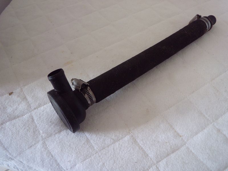

Salut Serge,
Ou est ce que tu trouves cette durit?.
Guy

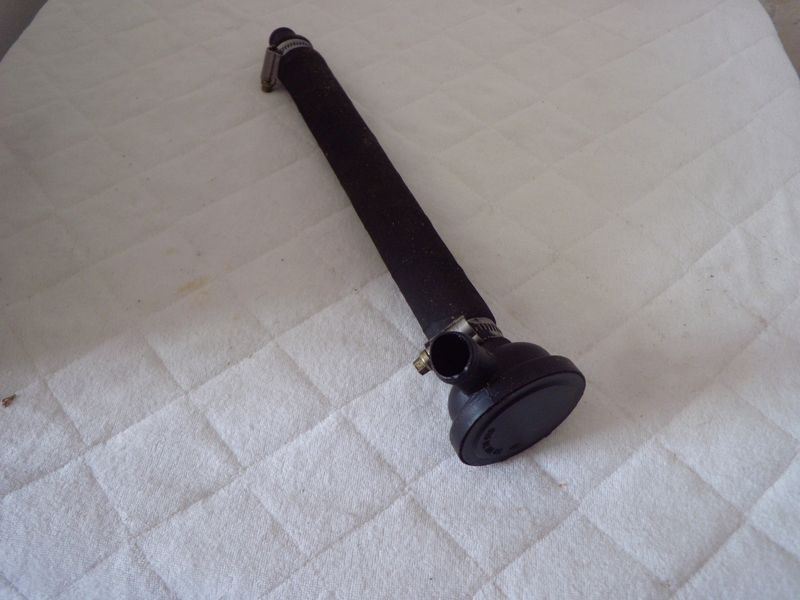

Bonjour Guy,
Ne cherche pas, elle n'existe pas sur les IVECO de notre génération.
C'est l'ami Claude qui me l'a procurée en provenance d'une casse ou il traîne parfois.
Il en a monté une sur son engin. Il ne devrait pas tarder à nous répondre. A toi Claude!
Amicalement.
Serge

Re: mon moteur a la goutte
La photo que j'ai mise plus haut est d'un B120, et le clapet est le même, donc tu peux aussi regarder du côté des B Guy.

salut tout le monde.
effectivement,j'ai monté ce système sur mon iveco, et plus d'huile par terre.
moi aussi j'avais des debordements d'huile par le reniflard et même au maroc, ça m'avais tapissé le coté.
ce système est monté d'origine sur le 35:12 ,et j'ai vu,sur le message d'avant ,sur certains renault.
a++++ claude
Ca existe sur pleins de véhicules ce modele de clapet nottament les 205/309/405 D/TD etc....
je repense a quelque chose
si l'on veut mettre ce clapet sur le man il faut aussi refaire le coude de sortie sur le moteur car il est tourner ver le bas et un peu ver l'avant(on ne peut le mettre dans l'autre sens a cause de l'échappement
si on met un coude(après le premier coude) pour remonter le tuyau ver le haut on va faire une "poche" d'huile ce qui va fortement gêner le reniflage et fare monter le moteur encore plus en pression...
donc voila ne pas oublier d'en tenir compte...
