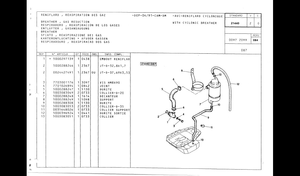

ce qui serait intéressant c'est de recycler cette huile du reniflard par un retour au carter, une boite 3 voies une entrée, une sortie haute vers l'aspiration moteur et une sortie basse vers le carter. et hop! :wink:

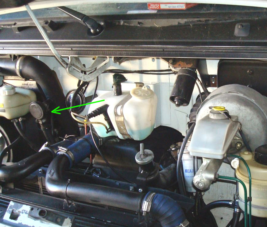

Yep, c'est ce qu'il y a sur le Sofim, ils appellent ça un "reniflard cyclonique" c'est tout con et ça évite de bouffer de l'huile et de la répandre sur la route.
Bon malgré tout le Sofim arrive encore à pissoter par le reniflard s'il y a un trop plein, mais ça limite beaucoup.
Je dois ouvrir la mienne d'ailleurs pour un petit contrôle visuel et pour voir comment c'est foutu à l'intérieur, je ferai quelques photos si ça vous intéresse.

OB1KnoB a écrit :Yep, c'est ce qu'il y a sur le Sofim, ils appellent ça un "reniflard cyclonique" c'est tout con et ça évite de bouffer de l'huile et de la répandre sur la route.
Au "Petits Gros" il y avait une personne qui avait raccordé cette fameuse durit (12) et qui renvoyait l'huile dans le haut moteur.

Je pense qu'il doit s'agir de Claude (alias iveco33) qui a raccordé la sortie du décanteur avec l'entrée du turbo.
Solution qui existe de mémoire sur certaine génération d'IVECO ou de moteur SOFIM. La durit d'arrivée d'air au turbo en provenance du filtre à air comporte d'ailleurs un bossage pour y recevoir cette durit.

Salut, sur B c'est pareil, certains Sofims ont cette durite raccordée à la durite d'entrée d'air, via un genre de clapet (?) qui ressemble à un détendeur.
