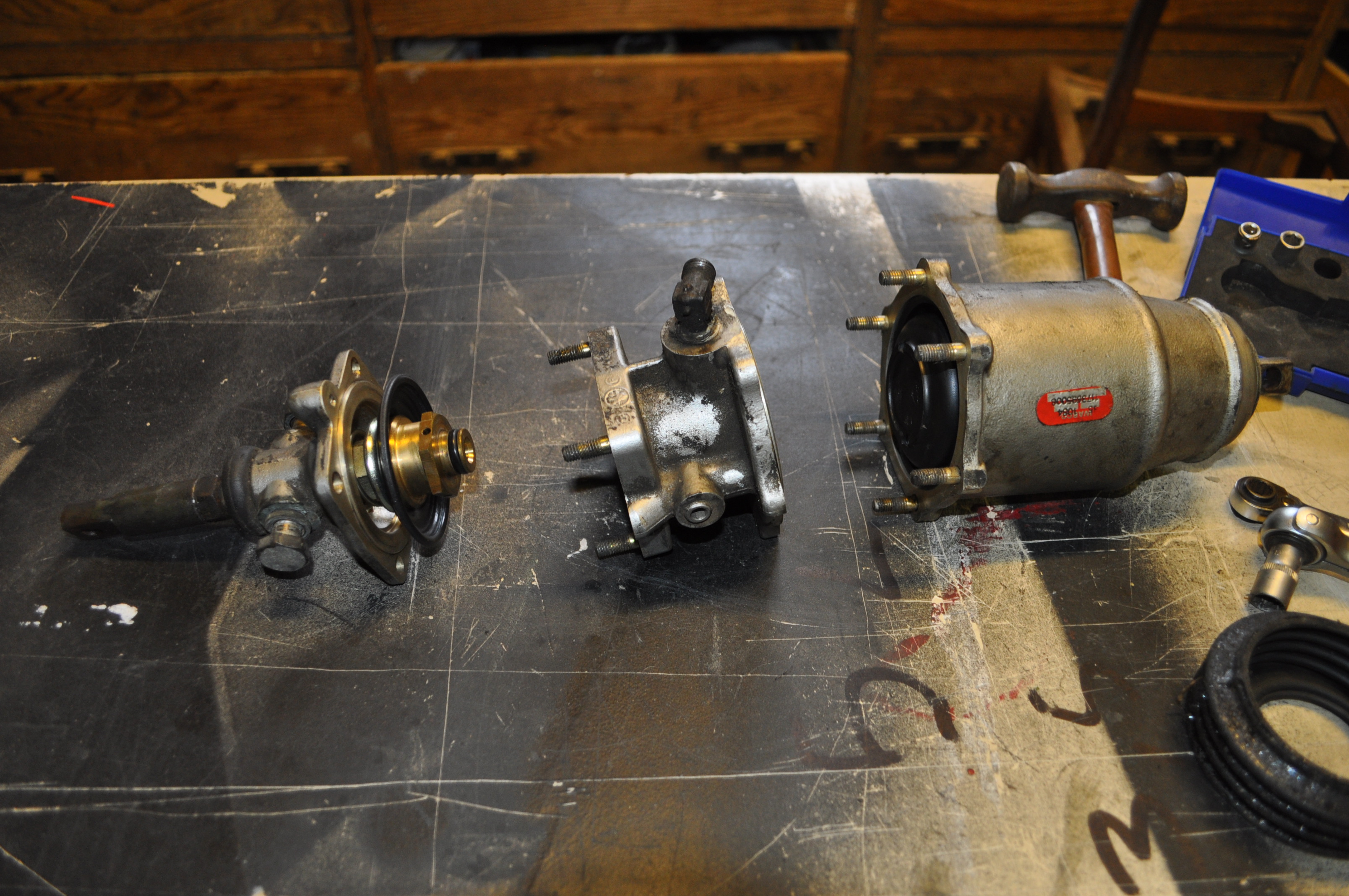

tibo
- Facteur
- Messages : 218
- Enregistré le : 08 févr. 2010 08:12
Re: Embrayage TRM 4000 / SM8
démontage et netoyage de l'assistance du coup la ref était plus simple a déchiffrée
35 1084
1173695008 ce coup si c'est sur.
35 1084
Chips
- Bientôt
- Messages : 1681
elle est bien 100% pneumatique cette assistance ?? tu peux nous en dire un peu plus sur son fonctionnement ?
Membre BMH & Co
tibo
- Facteur
- Messages : 218
oui oui 100% pneumatique car pas de contacteur a la pédale ni au vérin je pense que l'air rentre dans la première chambre et qui suivant la pression exercé au pieds envois de l'air dans la deuxième qui ce remplies et qui donc pousse le piston noir que l'on voient sur la 2éme photo(pièces de droite) comme un pointeau de carbu ,si c'est pas clair 'faut me l'dire
.ps:avantage de ce système c'est que même si le vérin est défaillant ou en manque d'air je peu débrayer quand même
