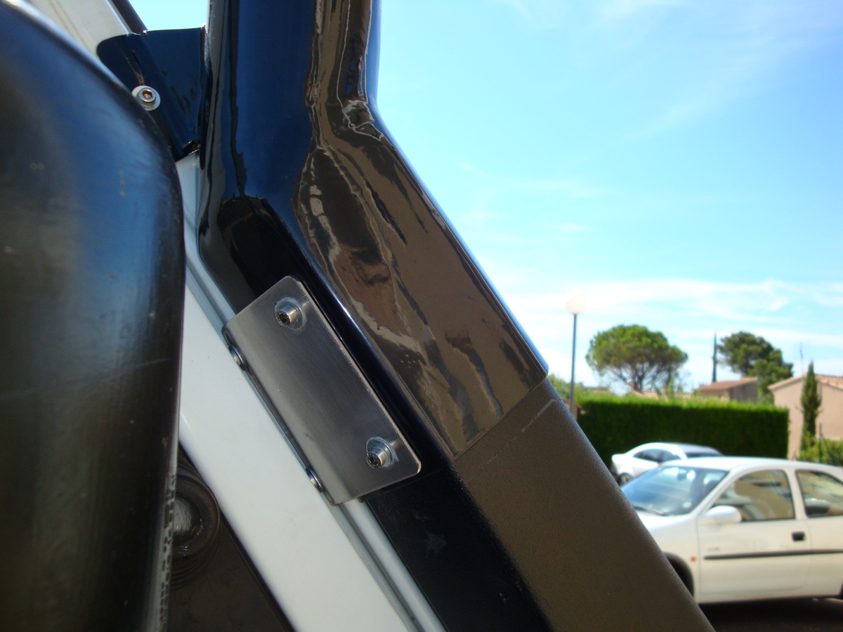

Guy
Re: Boite à air
Message par Guy »
Bonjour ghezzi,
Perso j'ai un schnorkel d'origine qui a été adapté pour monter un cyclonique.
Le schnorkel d'origine a été coupé et une pièce en acier a été réalisée, celle-ci est emboîtée dessus et collée au Sika.
Je te joins quelques photos.
Guy
