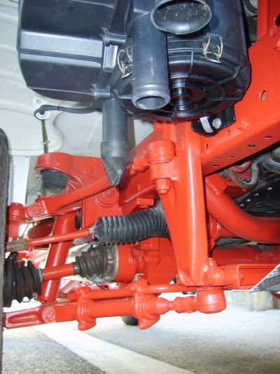

Quel est le rôle exact des longs tubes en partie basse de la boite à air (évacuer l'eau de condensation dans l'air, ....?).
Sur mon véhicule, l'un est arraché et il y a à la place un énorme trou que je vais m'empresser de reboucher.
Sur mon snorkel, on retrouve ces mêmes tubes. Puis-je alors boucher définitivement ceux de la boite à air?
Photo à l'appui.
Bon WE à tous et cordialement.

Re: Boite à air
salut Serge,serge17800 a écrit :Bonjour à tous,
Photo à l'appui.
les clapets anti retours du miens sont morts et ne remplissent plus leur office.
c'est clair qu'il y a un risque en cas de pénétration d'eau par le haut par forte pluie qu'il vaut mieux évacuer de cette maniere mais vu que tu as un snorkel ce risque est limité et la fonction reportée plus haut donc je pense éffectivement que ce que tu as de mieux à faire c'est de les fermer hermétiquement (silicone pour pas que ce soit définitif au cas ou toi ou un future propriétaire se sépare du snorkel) en plus comme tu n'as plus le caoutchouc (et même le tube si j'ai bien compris car ce n'est pas ta photo), ça courcircuite ton snorkel qui du coup n'est plus là que pour faire joli...
celà avait déjà été évoqué par Claude (Gossot) je crois lors de l'AG...maintenant il y a peut être des avis contraires?

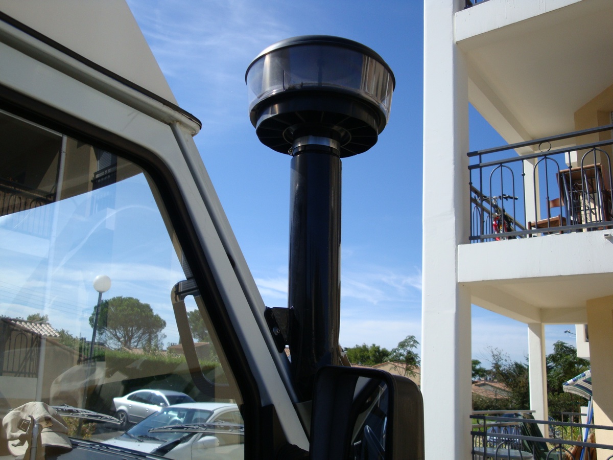

Quelqu'un à t'il des photos ou des explications pour le montage d'un Schnorkel d'origine Iveco ou non ?

J'aimerais avoir l'avis de Bruno à ma question.
Oui ou non puis-je boucher les clapets anti-retour de ma boite à air sans risque,même avec un snorkel qui lui aussi en possède?

- Messages : 3315
Re: Boite à air
Bonne journée à tous.
Oui, il faut les boucher. Bruno

Perso j'ai un schnorkel d'origine qui à été adapté pour monter un cyclonique.
Le schnorkel d'origine à été coupé et une pièce en acier à été réalisée, celle ci est emboitée dessus et collée au Sika.
Je te joins quelques photos.
Guy
Guy

J'ai colmaté les 2 clapets anti-retour sur la boite à air, comme tout le monde me le conseillait. L'un, qui était arraché, au Sika, l'autre avec un collier serflex serrant un morceau de chambre.
Pour cette opération j'ai tombé la boite à air. Et là, surprise, il y a une autre manche à air qui prend l'air, je le suppose car j'en suis plus très sûr, sur le devant du radiateur et abouti vers le milieu de la boite.
J'ai également bouché cette manche.
Ai-je bien fait? A quoi sert-elle réellement?
Le temps est encore doux sur la région, ne vais-je pas le regretter dès qu'il sera moins clément.
Merci de vos réponses!
Et cordialement.
