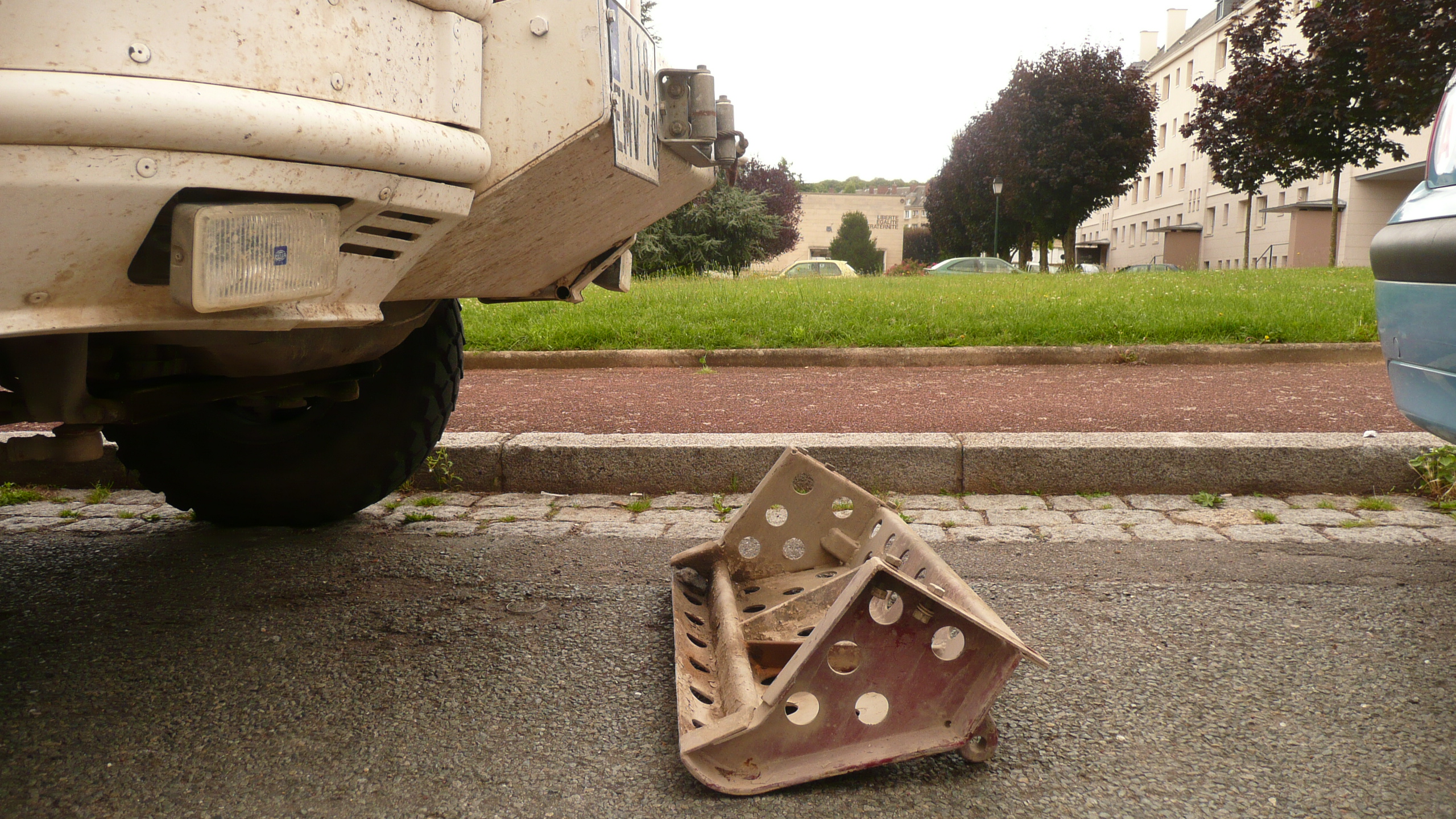

Voilà,
Ponpon fait un peu de chirurgie esthétique faciale... pour commencer, avant la rhinoplastie, j'attaque le double menton :mrgreen:
Voilà une bien belle pièce de 25 kg que je ne suis pas le premier à déposer, mais celle-ci a quand même pour fonction de protéger un peu le bas moteur mais surtout les rotules...et la traverse reliant celles-ci entre elles.
Ben voilà, vous ne vous privez pas pour envoyer vos réalisations perso.
J'ai déjà fait des images de celle de Bruno, je pense qu'il ne verra pas d'inconvénient à ce que je les mettes là.
voilà ce que celà protege
voilà la pièce...25kg tout de même

Voilà donc le ski réalisé par Bruno :
Une tôle d'alu de 5 mm je pense, pliée, fixée en haut sur le pare-choc plus une patte de chaque côté...fixée, je sais pas trop où non plus, en bas c'est fixé sur la traverse qu'on est supposé protéger...ce qui tendrait à me faire penser que du coup c'est elle qui doit encaisser le choc éventuel, mais bon avec la pente du ski c'est mieux que rien, et des petites pattoches acier pour les rotules et servir de jardinière :mrgreen:.
Le gain de poids est assez conséquent vis-à-vis des 25 kilos de départ, mais c'est sûr que la protection est plus légère aussi :roll:

Allez, puisque vous n'y venez pas je vous distrait avec la suite : la rhinoplastie mentionnée plus haut :mrgreen:
l'opération du double menton c'est bien passée, mais pas encore de greffe pour remplacer... les trottoirs parisiens ne sont pas trop hauts donc mes rotules sont hors de portée jusqu'à la prochaine saison de piste... donc 25 kg brut de gagné.
Par contre le tarin protubérant n'est pas du goût des lunettes arrières des autres véhicules pour les créneaux :?
Donc treuil viré, il y a bien 10 kg de câble 5 d'écubier et 40 de treuil (pas encore pesé)
en tous cas le support accuse 60 kg et est plus costaud que les longerons... donc devinez qui pliera en cas de choc... ?
Voilà parti... en plus avec la plaque d'immat sur le tout, il encombrait bien les narines de ponpon qui devait respirer que d'une narine je pense :roll:
il reste à trouver une grille suffisamment « transparente » aérodynamiquement parlant, mais gravel proof quand même histoire de pas se retrouver avec un trou dans le radiateur... devoir acheter celui de guy... le trouver trop luxueux... mettre celui du Brimont à la place... :mrgreen: ça sent le déjà vu tout ça :mrgreen:
bon enfin donc 140 kg de moins dans le pif... ça peut pas faire de mal
Pascal

Pour mémoire, ça ressemblait à ça avant.
Messages : 3350
Re: vos idees pour remplacer le sabot d'origine
Message par Bruno Jordan »
J'ai aussi supprimé toutes les plaques et autres trucs en fibre autour du moteur + les deux pâtes qui tiennent le pare-choc sur les côtés (celles que tes pneus touchent à l'AV).
J'ai aussi fait une nouvelle protection de la BT plus légère et surtout plus haute d'environ 5 cm.
Bruno

Non, remplacé par rien. J'ai même songé à monter un pare-choc de 4x2 pour gagner du poids, mais le look de celui du 4x4 me plaît bien, donc pour le moment stand-by.
J'avais aussi enlevé la barre stab AR qui m'a permis de monter le réservoir sup.
Bruno

À mon humble avis, je ne pense pas qu'une partie du boulot du sabot soit de rigidifier le châssis.
1° Il est fixé sur un côté du U du châssis et non sur la face.
2° Il y a une grosse traverse qui fait ce boulot en bout de châssis.
3° Le moteur et les boîtes sont montés sur silentbloc et ça bouge de plusieurs cm quand on pousse dessus.
J'ai changé le sabot en premier car l'angle d'attaque est trop fermé.
Dans le sable ou la boue, l'engin pousse plutôt qu'il ne glisse.
C'est d'ailleurs pour cela que je l'ai fait beaucoup moins costaud et du coup moins lourd.
Maintenant, comme dirait l'autre, c'est toi qui vois.
Bruno

vu l'architecture du truc, le sabot serait redondant avec la traverse juste au dessus qui remplit sans problème la fonction "anti rapprochement" des longerons
c'est certain, d'autant que cette fonction anti rapprochement est également présente sur la traverse entre supports rotule (visible sur la photo l'une comme l'autre je crois.
par contre le sabot, fixé sur la face inférieure des longerons, comme tu le soulignes, est fixé par 4 vis et est une pièce extrêmement rigide qui je pense apporte une raideur de maintien du parallélogramme dans un plan horizontal.
c'est comme une étagère ikea "kvar" (désolé pour la pub) tu as deux montants verticaux de type "échelle" sur lesquels reposent les étagères qui rendent les montants solidaires (comme les traverses du châssis)...mais sans le petit croisillon métallique à visser derrière (2 tirants qui brillent sur l'image) le parallélogramme ne peut être maintenu rigide.
c'est dans cette fonction où je vois bien le sabot donner de la rigidité au truc, uniquement du fait de la distance incompressible entre ses 4 points de fixations
qui sont plus éloignés que sur les traverses.
je ne t'apprends rien mais j'utilise des images "simple" pour que tout le monde suive...
une simple plaque percée de ces 4 trous remplirait la même fonction..
voilà ce que je pense, mais rien ne prouve que cette fonction n'est pas déjà remplie par une autre pièce, comme la caisse du fourgon lui même pardis! je ne m'était pas posé la question.
en même temps un châssis ça vit, c'est fait pour, il ne faut pas forcément viser la raideur maximum, le chêne et le roseau...
si ça c'est pas de la technique!

Toujours à mon humble avis, ça ne sert à rien de rigidifier en bout de châssis. Je pense même au contraire que cela empêche le châssis de « vivre » comme tu dis, car cela ne fait que reporter les contraintes de torsion un peu plus loin et surtout sur une longueur plus courte.
Un début d'explication de solidité du sabot serait les deux ancrages de traction.
À mon avis, la fonction 4x4 n'était pas prévue lors de l'étude de conception du Daily et cette fonction a été rajoutée par la suite.
D'où certaines bizarreries.
Bruno
